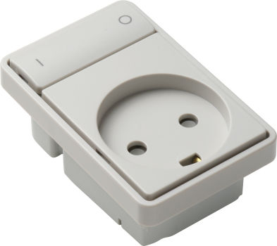

Hej med jer,
Vil høre om det kan være rigtigt at man ikke kan sætte en lampe med en led pære i en IHC wireless stikkontakt uden at pære "flikker" når man slukker på stikkontakten. Jeg kan husk at jeg havde en wireless dimmer i mit gamle hus hvor den gjorde det samme, altså når lyset var slukket. Det var vist noget med at der ikke var nok modstand i de LED pære jeg havde. Jeg har dog ikke dette problem i mit nye hus med Wireless dimmer og LED pære.

Hej Gert
HW 1 relæer har en minimums effekt. Denne opnåes typisk ikke ved anvendelse af led i stikk.
HW 2 relæ er også indført i stikk. nu - og denne har ingen minimum effekt og derfor ikke udfordringer med led.

Hej jeg har netop købt 3 stk. LK IHC Wireless Relæ stikkontakt. Ifølge inlægssedlen er minimumbelastning = Ingen. Det er HW version 2.
Når jeg tilslutter en Osram G9 LED 2.5 Watt, lyser den svagt, når stikkontakten er slukket. I en lampe med to stk. Osram G9 LED 2.5 Watt er der ingen problemer.
Så den med minimumbelastning = Ingen, holder vist ikke.

Den gamle er ikke mærket med HW version - den nye er mærket HW2.
Det ses bag front afdækningen
Er der nogen der ved hvor når HW2 er kommet i handlen, min elektriker vil ikke skifte de 4 HW1 vi har da det grossisten siger at de først kom i dec. 2014 hvor vores hus blev opført... :-(
