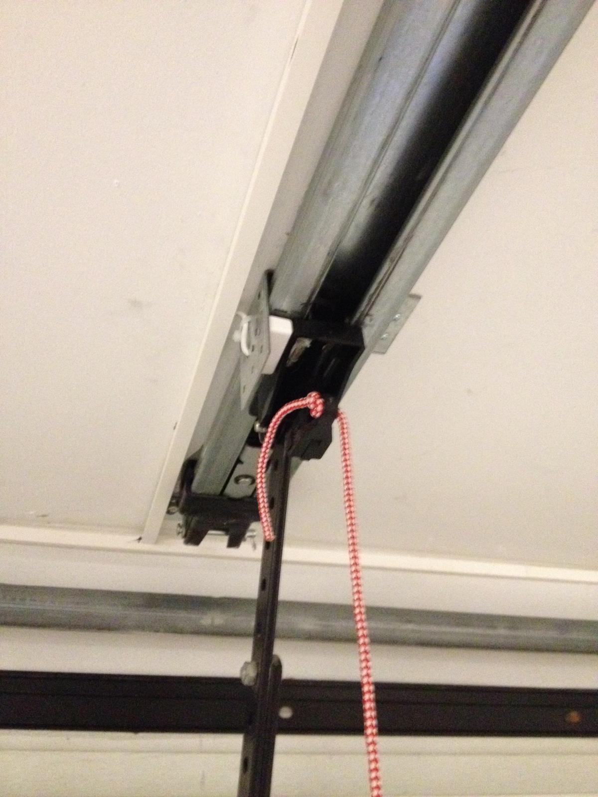

Jeg var også meget i tvivl om hvordan jeg kunne gøre det mest smart. Her er et eksempel på hvordan magnetkontakt kan monteres i loftet - hvis der er plads til at montere magneten i slæden.
Mine er lavet lidt på samme måde bare med mikroswitches der trykkes ind - men jeg vil have lavet det om på samme måde som der.
Hvor har du købt de der magneter - de er relativ små
