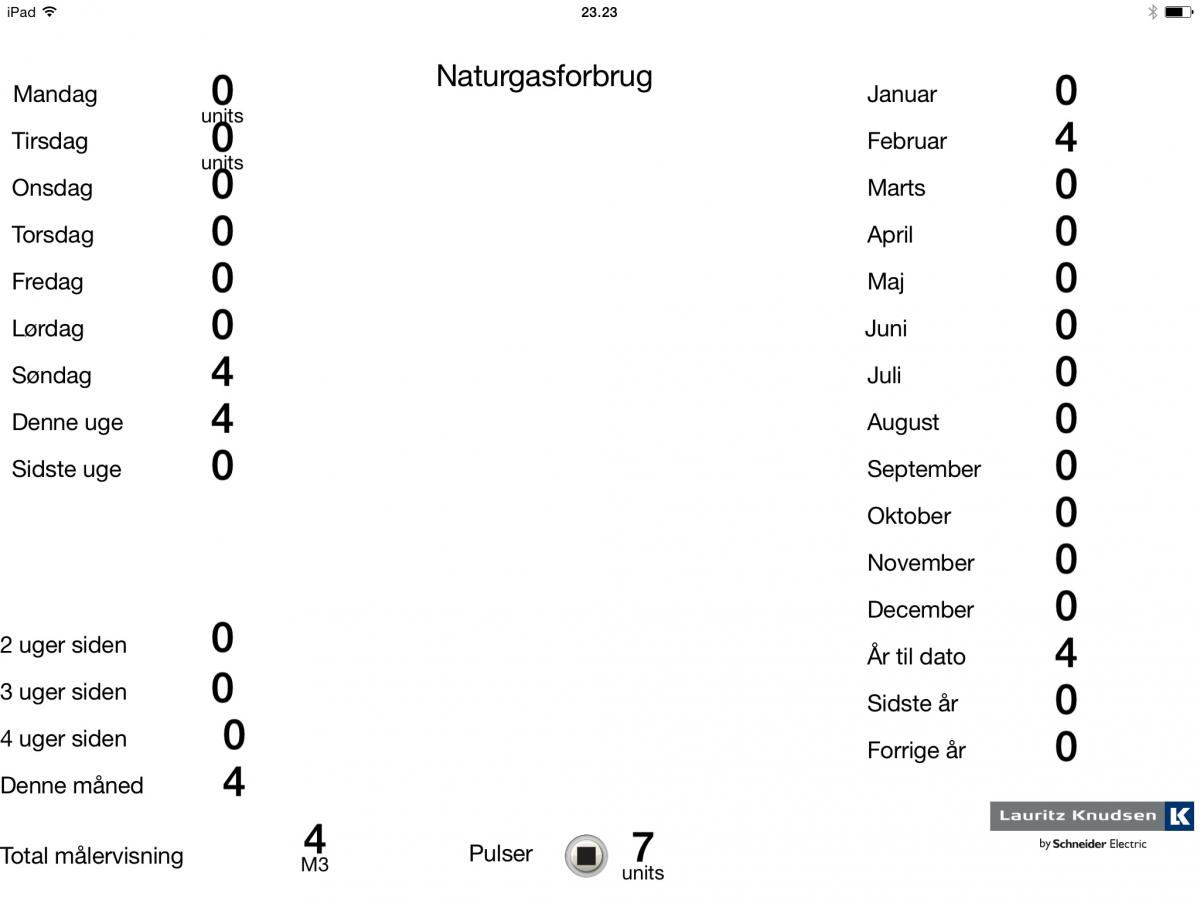

Jeg har mistet data på mine målere, ver. 4.1
Det er sket i dag midt på dagen, efter at dømme på mit forbrug af naturgas efter nulstillingen.
Jeg sad og lavede lidt i Visual med mine nye wireless dimmere, der oplevede jeg at Visual gik ned et par gange og ikke svarede når jeg ville uploade projektet, og efterfølgende sagde Visual at det var et helt andet projekt der lå i kontrolleres da jeg ville forsøge igen at uploade. Jeg gik ind i administrator og genstartede kontrolleren, og derefter var det nemt og hurtigt at lægge projektet op. Jeg vil gætte på at det var på det tidspunkt at alle mine tællerværdier er blevet slettet. Virkelig sur røv når man godt kan lide at følge sit forbrug. Men jeg må se hvad jeg har liggende at gamle screenshots fra min iPad mini, og så taste det ind igen i serviceview igen...
Nå men jeg fik lige luft her :/

Hey Lars.
Kan du lave en funktion så man kan taste et tal ind i serviceview så fb kan lægge til? Jeg tænkte på "År til dato", der kunne jeg godt bruge en start værdi til når den er krashed, så den kan vise rigtigt, for ellers kan man ikke bruge denne værdi resten af året :) Og evt. også for "Denne måned"
