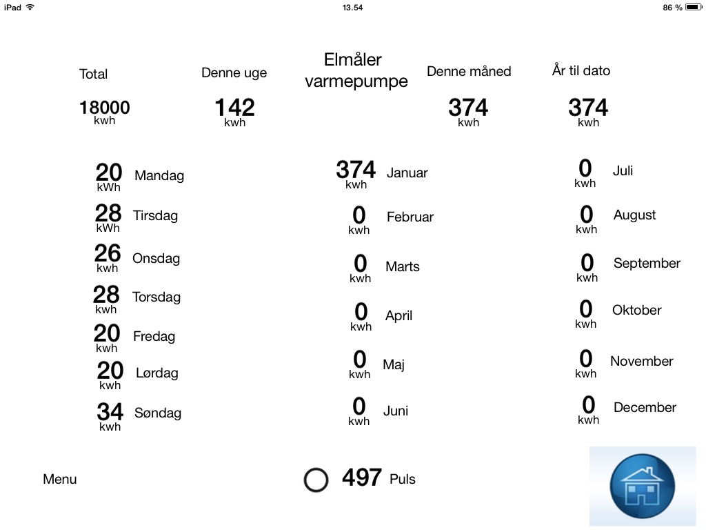

1 billede
post-2334-0-53094500-1422204479_thumb.pn
Total 18000 og masser af 0 værdier på månederne, er taget inden jeg ajourførte alle tællerne så den kan vi ikke regne med.

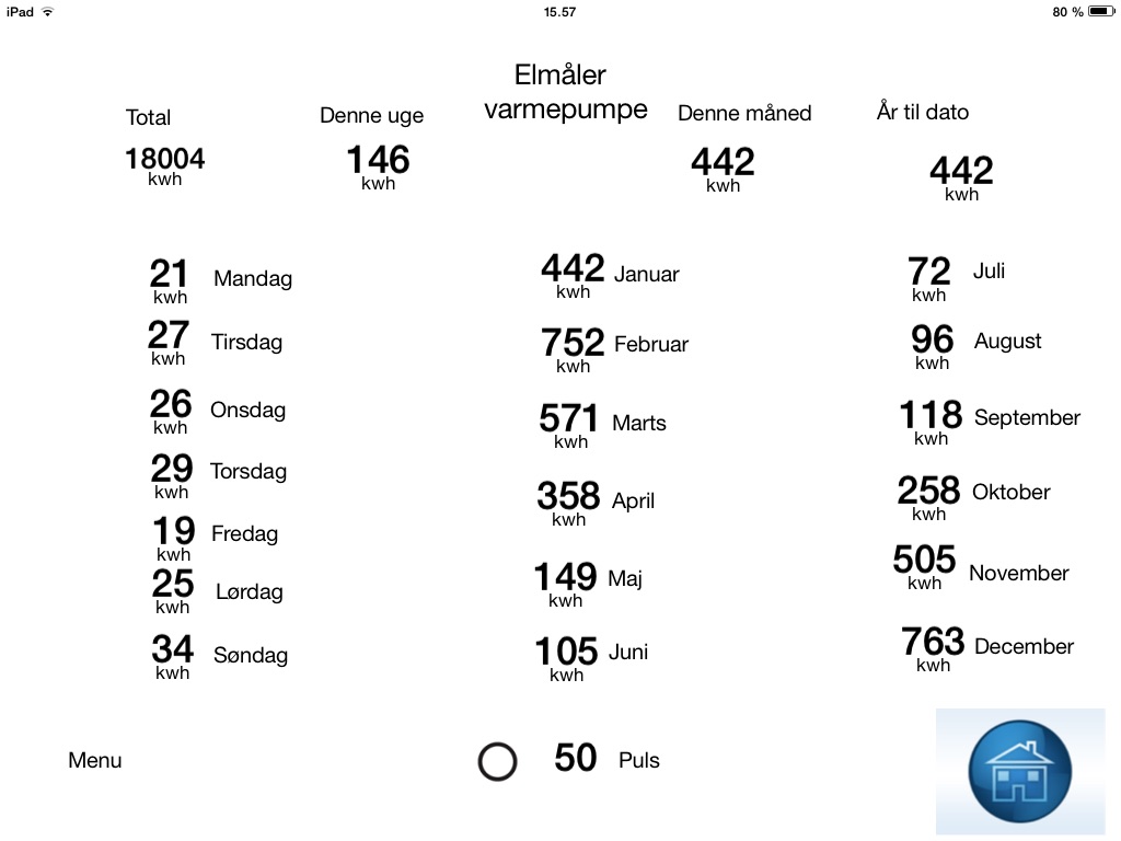

2 billede
post-2334-0-62781700-1422204554_thumb.pn
Total 18004 Januar og denne måned 442. Start udgangspunktet.
3 billede
post-2334-0-67050100-1422204518_thumb.pn
Total 18248 Januar og denne måned 686. Stemmer OK da 18248-18004=244 og 442+244=686.

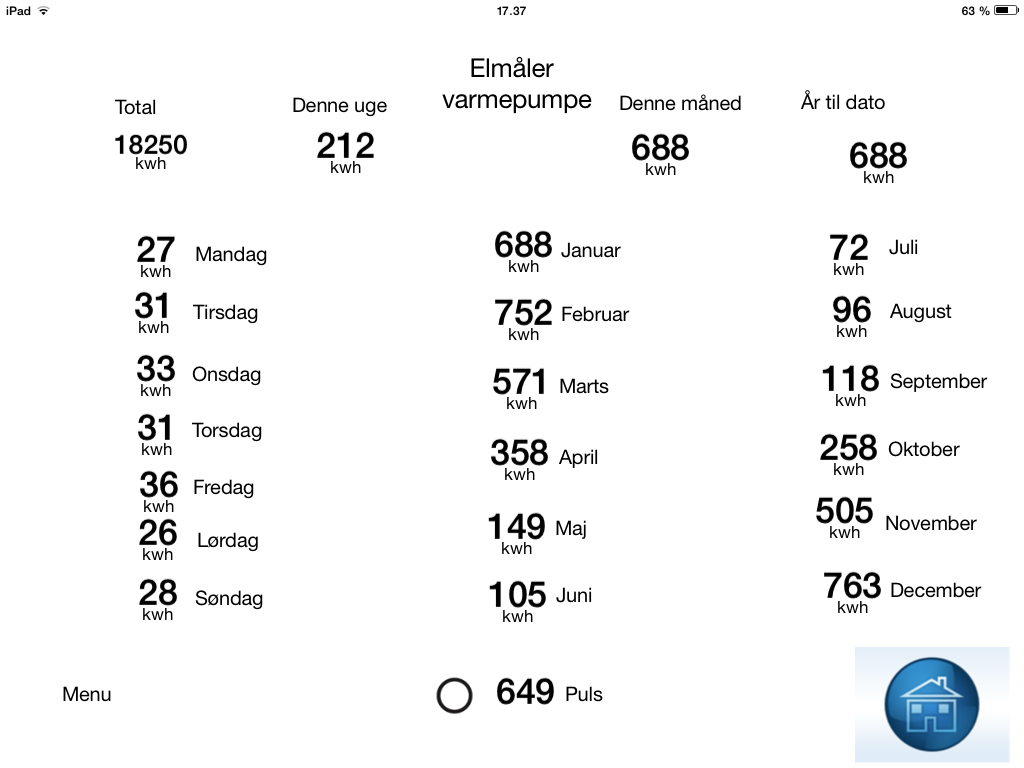

4 billede
Total 18250 januar og denne måned 688, Stemmer OK +2 ifht tidligere.
