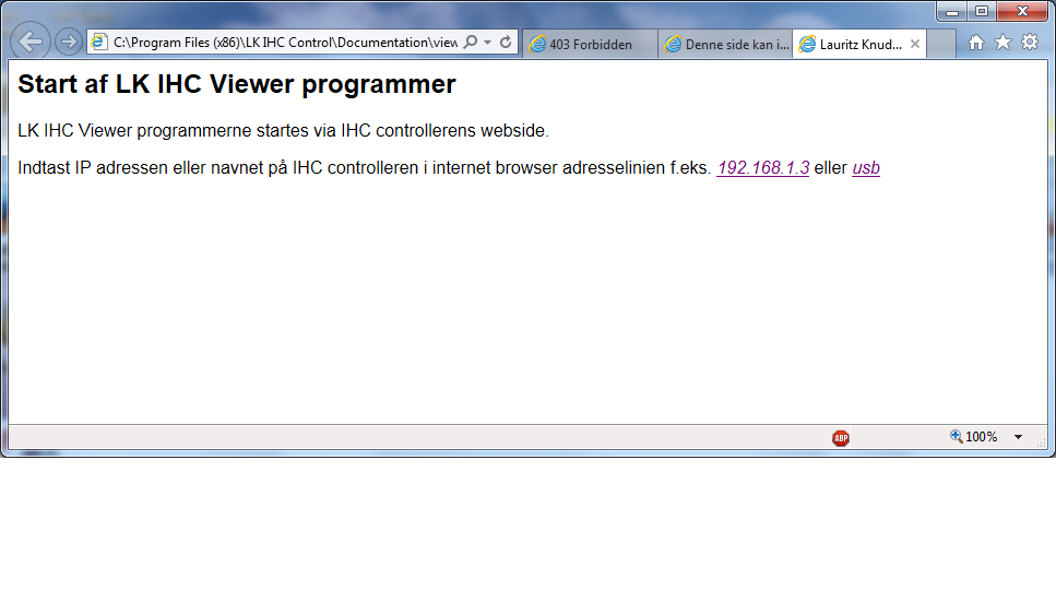

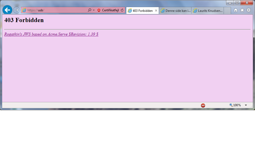

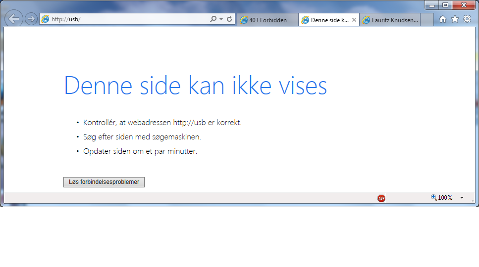

Hej Bjarne. Jeg kommer ingen steder hen. Controlleren leverer ingen webside til mig.
Hvis jeg trykker på LK IHC-controller - USB så prøver den at åbne http://usb .. den findes ikke se screenshot 2.
Hvis jeg selv ændrr det til https://usb, så får jeg screenshot 1 - en fejlmeddelelse, som helt klart kommer fra Controlleren.
Hvis jeg klikker på LK IHC Viewer Programmer så får jeg screenshot 3, men to links til steder der ikke virker.
Jeg er 100% med på hvad jeg skal trykke hvis bare jeg har et administrator-program til rådighed.

https://usb svarer stadig med 403 Forbidden...det skal man ikke lade sig narre af - det er ikke den krypterede side der bliver brugt af menuen.
