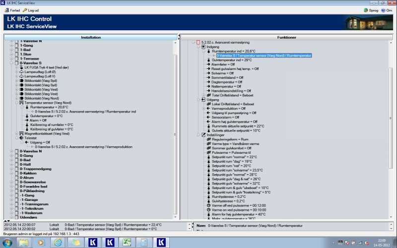

Vi har nu haft gulvvarme kørende i en måneds tid - styring via rum sensorer.Det fungere i princippet, men der er lidt udsving.Der er brugt FB 5.2.02c Avanceret varmestyring samt 5.2.01d betjeningspanel.Jeg har ikke en timer sat til at skifte imellemdag og nat, så temperaturen burde være stabil.I en blok har jeg f.eks. sat temp til at være 23grader med en hysterise på 0,2. Men jeg kan så se temperatur måleren stå på 22 grader og telestaten ikke er tændt - andre der har oplevet det?Ligeledes er der en pulsvarme funktion, som tænder i 10 min og slukker i 12min kontinuert for at holde gulv temperaturen. Men den ser ud til kun at fungere når temp er inde for normaltemperatur +- hysterise på 0,2. Så det vil sige at når sol f.eks. står ind af vinduet er gulvvarmen slukket hele dagen med kolde gulve til følge. Nogen der har fundet en work around til det?
