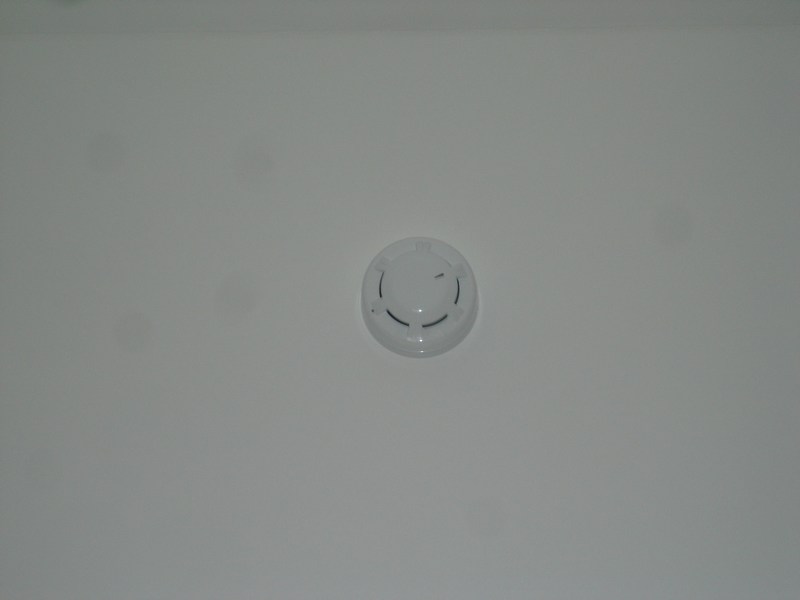

Hej IgenJeg kom til at tænke på...For mig er det ikke ok, at PIR for alarm ikke er planforsænket. Derudover skal den også se pæn ud. Jeg kunne ønske mig noget i stil med LK alm. lys pir bare som alarm pir.Nogen der kender noget der duer og er pænt og diskret?Alternativt, duer det at bygge alarm PIR i PL i loft?OG forresten kan man få en røgsensor til indbygning i PL?? :lol:
Du kan selvfølgelig bruge en hvilken som helst PIR, hvis du kan acceptere der ikke er sabotagekreds i og den måske er NO i stedet for NC. Og at følsomheden passer til de givne forudsætninger (rum størrelse og hvilke bevægelser der skal kunne detekteres)Hvis den ikke må se ud af noget kan du f.eks. anvende:http://www.esylux.com/dk/dk/produkte/katalog/product_group.php?group_id=Node%group27521061514697Den er ikke større end LK´s alm. fuga PIR, men kan bygges ind alle vegne.mht røgsensor til indbygning/forsænkning i PL dåser troj jeg ikke de findes. Men de kan da monteres ovenpå og det ser da ikke så slemt ud. c-20100531.JPG
