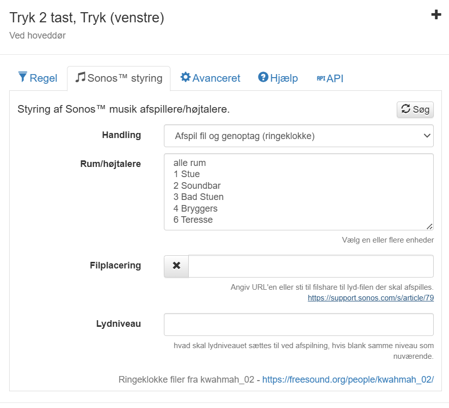

Eftersom vi ikke har hund mere, har jeg brug for at få lavet mig en dørklokke.
Jeg har et IHC-tryk (wireless) ved hoveddøren, jeg vil oprette en Sonos-regel på.
Den skal "Afspil fil og genoptag". Filen vil jeg gerne lægge på en USB-key og sætte i mig RPI 2 som afvikler IHC-Captain.
USB'en skal vel formateres til Linux, men hvilken sti skal jeg indtaste i IHC-Captain for at pege til en USB port på RPI?

Jeg kender ikke Sonos, men jeg vil gætte på at den ikke kan nå filer som ligger på din IHCCaptain PI. USB sticken skal vel derfor sættes i din Sonos boks hvis det kan lade sig gøre. Hvordan man tilgåer en USB i en Sonos boks, bør står i det link, som findes i dit screen shot.

Fedt Lars.
Tak for udførlig vejledning :), jeg fandt ud af at IHC-Captain allerede har en stak filer liggende man kunne pege på direkte i GUI.
Sonos understøtter ikke USB, men jeg vil da lige prøve din guide en dag.
