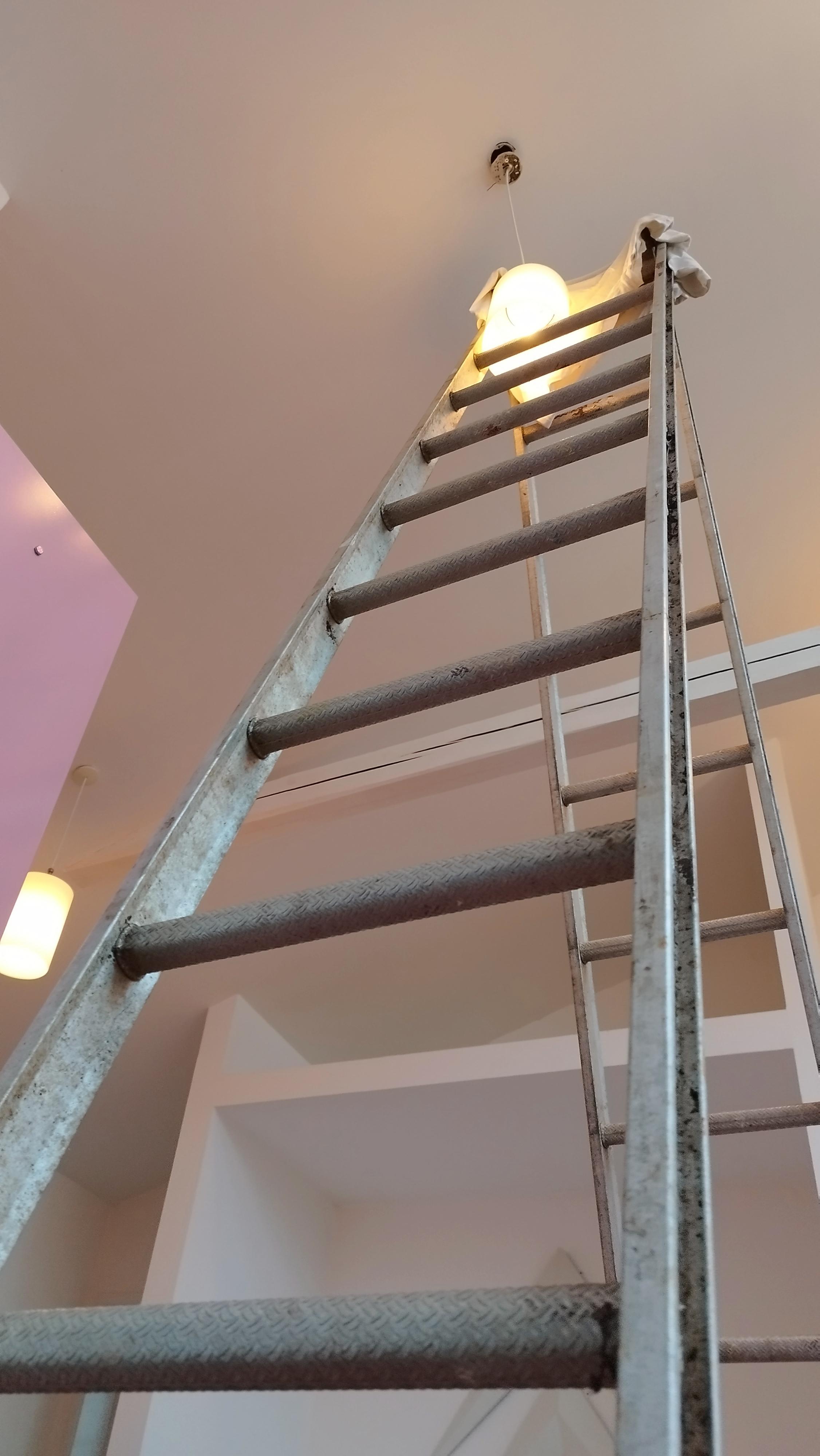

0 Lars1 Besvaret February 28 Rapporter Share Besvaret February 28 7 timer siden, Henning Pedersen skrev: At den sidder i konstant tændt er ikke ensbetydende med at der strøm på lampeudtaget. Der kan være kabelbrud pga. mus, der kan være løse forbindelser i samlinger undervejs osv. Jeg gætter på at billedet er af lampen, og der kan man se at der er fuld blus på lyset. Jeg tror derfor godt at vi kan udelukke manglende strøm som årsagen. @JenseNår det er sagt, ved vi jo ikke hvordan resten af installationen er lavet, og hvor meget du har ændret på den før og under fejlsøgning. De wireless dimme har en dimmer udgang på bagsiden, således at man kan forbinde alm. lampeudtag til en dimmer og dermed styre flere lampeudtag fra 1 dimmer. Kan denne dimmer udgang ved en fejl være forbundet til fast fase? På forsiden har de såvidt jeg husker også en fast fase. Kan lampen ved en fejl være forbundet til denne? Hvis du er 100% sikker på at alt er monteret korrekt, vil jeg give dig ret i at meget tyder på at dimmeren er defekt. Desværre er der så ikke nogen anden vej end at købe en ny. Fordelen er dog at den nye vil funger både med LED og glødepære, selvfølgelig medmindre du køber en brugt HW ver. 1. Jense 1 Citér Link til kommentar Del på andre sites More sharing options...
0 Jense Besvaret February 28 Forfatter Rapporter Share Besvaret February 28 Lars1 du har læst og set rigtigt :-) Installationen har fungeret i mange år (lavet under tidligere ejer af huset), så jeg tænker ikke det er monteret forkert. Tak igen, jeg må ud at finde en ny eller brugt - og vil prøve at se om jeg kan gennemskue hvad du skriver om faser osv. mens jeg står med den gamle. Det er jo dejligt at blive klogere... og jeg er endnu ikke 100% ven med IHC. Citér Link til kommentar Del på andre sites More sharing options...

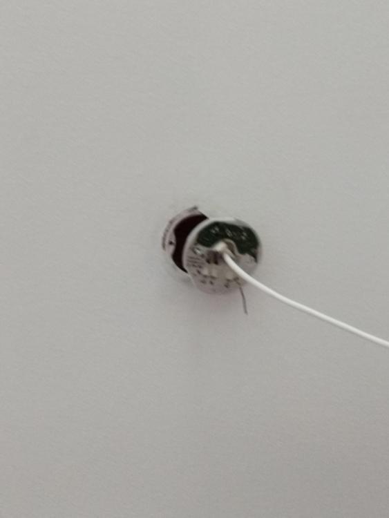

Jense
Hej venner :-)
Jeg har et loftudtag med dimmer (og glødepære) der ikke længere reagerer, og der kommer ikke lys i dioden ved tryk på knapper...
Er der noget jeg kan gøre ved det andet end at købe helt ny?
På forhånd mange tak
Vh Jens
