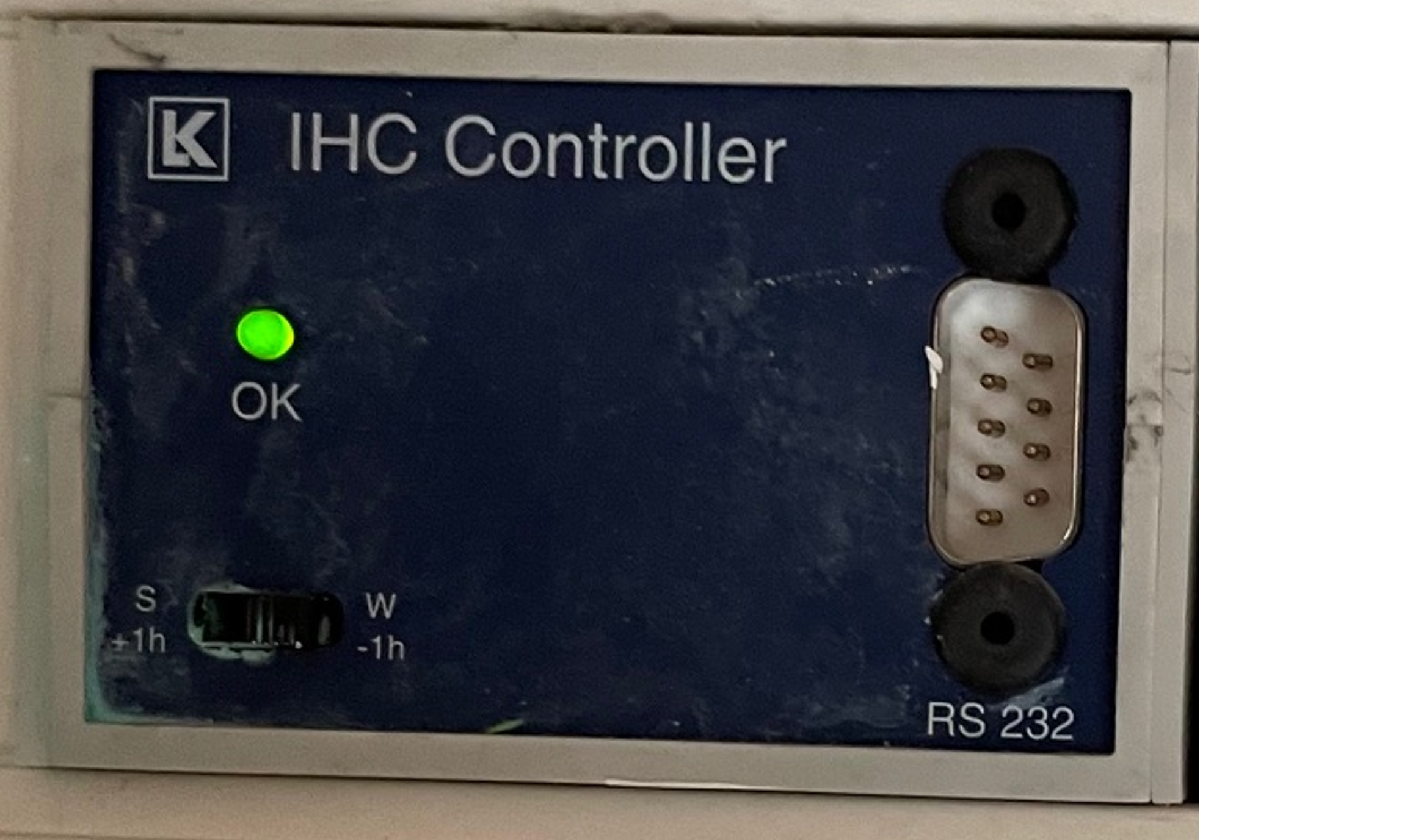

3) Udover jeg skal have fat i et kompatibelt USB/RS-232 - noget andet jeg skal være opmærksom på, når jeg engang skal prøve at få fat i og lavet udlæsning fra veteran-controlleren)
Har vedhæftet fotos af tavlerne. Der er en tredje på loftet, men den er lille. Så snart jeg har adgang uploader jeg fotos af den.

3. Det ligner en gammel Term-IHC installation, og strømforsyning ser ud til at være ligeså gammel . Hvis du skal have en elekriker til at fjerne dimmerne, så vil jeg anbefale også at få skiftet strømforsyningen. Controlleren og I/O modulerne kan nærmest leve for evigt, mens strømforsyningerne har det med at står af når de bliver +20 år. Somregl i forbindelse med en strømafbrydelse.
