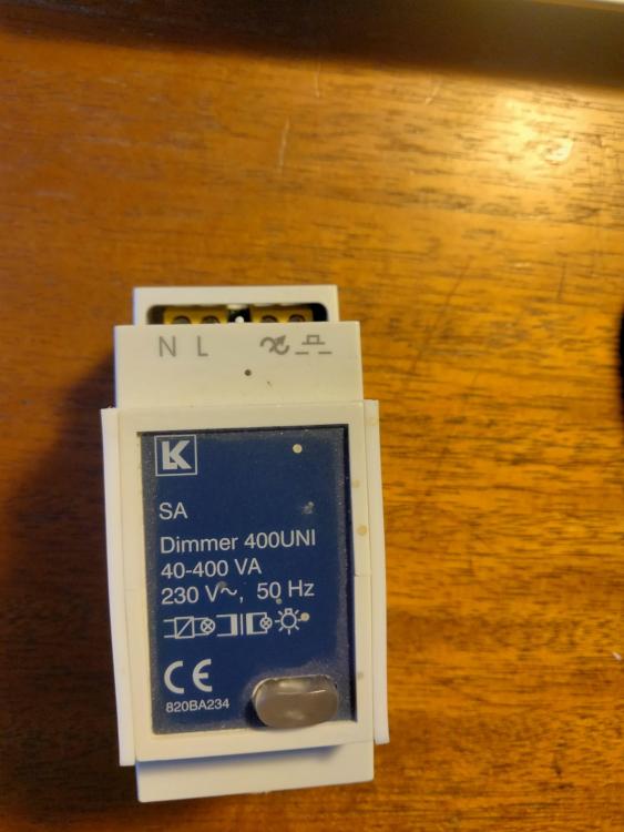

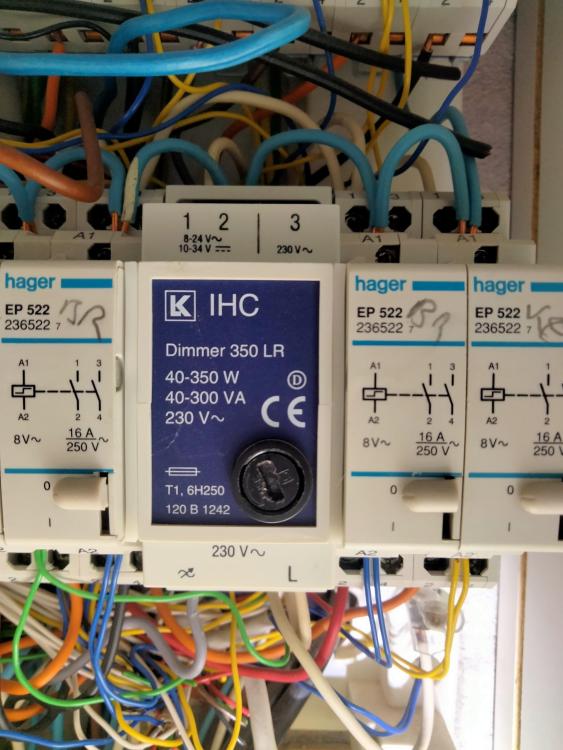

jaguar xke Posted October 24, 2023 Report Share Posted October 24, 2023 Hej! Jeg håber, der er en der kan hjælpe med følgende vedrørende udskiftning af en Dimmer 350LR. Den skal udskiftes med en 400 UNI/SA. Er der en "hjælpende hånd" der kan fortælle, hvordan ledningerne forbindes. Jeg vedhæfter lige to billeder. På den gamle 350 LR er der forbundet på klemme 1,2,sjovt tegn, L. Disse klemmer fremgår ikke af 400UNI/SA som har klemme N,L,sjovt tegn, endnu et tegn. På forhånd tak! Quote Link to comment Share on other sites More sharing options...
Henning Pedersen Posted October 24, 2023 Report Share Posted October 24, 2023 Hej Jaguar Velkommen til IHC user Det er ikke umiddelbart muligt at udskifte en 350LR med en 400UNI/SA. Årsagen er at din gamle 350ér bliver styret af 24v på klemme 1 og 2, hvorimod den "nye" 400UNI/SA skal styres af 230v, dermed skal der laves en del ændringer i selve tavlen, hvilket absolut ikke er gør det selv arbejde. Jeg vil anbefale at du i stedet finder en 400UNI IHC/SA, den kan styres med 24v, eller endnu bedre - et wireless Ø80 lampeudtag i HW version 2. Det sidste kræver en Visual 2 controller eller nyere. Jeg har vedhæftet brugervejledningerne til alle 3. Dimmer 350 LR.pdf Dimmer 400 UNI IHC_SA.pdf Dimmer 400 UNI SA.pdf Venligst Henning Quote Link to comment Share on other sites More sharing options...

TorbenSørensen Posted November 2, 2023 Report Share Posted November 2, 2023 Er det ikke bare en alm. kip-relæ installation du har, og altså ikke en IHC installation? Det ser da sådan ud på billedet i hvert fald.. I så fald, kan du udskifte lysdæmperen med en led din-skinne lysdæmper. Det ser ud til at det er 8V kip-relæer du har, så det skal være en lysdæmper der fungerer til 8V trykstyring. Det kan eksempelvis være en Eltako eller en Niko Servodan. Quote Link to comment Share on other sites More sharing options...
