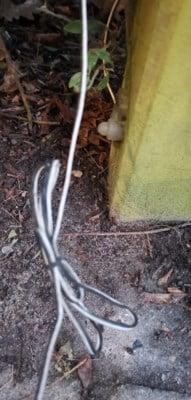

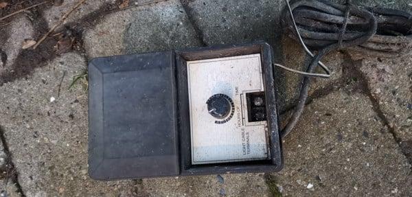

Smail Posted February 27, 2023 Report Share Posted February 27, 2023 Hej, Nu er sommeren ved at være over os og jeg kan se at jeg er nød til at installere et skumringsrelæ til min udendørs belysning. Jeg overtog huset sidste år og det er fra 2003. Jeg synes derfor at det er ret mærkeligt at man på daværende tidspunkt ikke har tænkt på at installere et skumringsrelæ. Jeg kiggede derfor ihc koden igennem og kan se at skumrignsrelæet er indført i et af funktionsblokkene, men det ser dog ikke ud til at der er programmeret noget. Se gerne vedhæftede screendump. Er der et erfarent hoved der måske kan fange hvad som kunne have været tænkt her da man lavede installationen? Derudover kunne jeg tænke mig at vide hvad FB2.1.2 står for (Trappeautomat med indikator for timerudløb). Er der noget som har set sådan noget før? Det skal nu også siges at der er et meget gammelt skumringsrelæ som er skruet fast på en pæl inde i hækken, men jeg kan ikke se at der er nogen kabel der fører fra denne og ud til huset. Jeg ved nu ikke om denne er blevet brugt til noget andet før hen. Har nogen set noget lignende før? Se vedhæftet fil. Min umiddelbare forståelse er at der ikke er installeret et skumringsrelæ og jeg tænker derfor at bruge den virtuelle version6.1 som er her på siden. Er der dokumentation for hvordan denne skal tilføjes til ihc koden? Mange tak Quote Link to comment Share on other sites More sharing options...
Henning Pedersen Posted February 27, 2023 Report Share Posted February 27, 2023 Om det gamle skumringstrelæ er ført ind til tavlen er svært at sige, men hvis du har dokumentation over anlægget så burde det fremgå af den. Udfordringen med Visual 1 er b.la. at de enkelte indgange ikke er defineret ud på produktet, så du kan ikke direkte se hvor det evt, kommer ind. Det kan man i de nyere. Allerede i Visual 1 blev der anvendt funktionsblokke, små programstumper som udfører en given funktion. De har et antal ind- og udgange som programmøren frit kan bruge eller lade være. I dit tilfælde har man valgt ikke at bruge indgangen for skumring, og dermed er indgangen for PIR sandsynligvis ikke afhængig af skumringen. Den anden funktionsblok er "bare" en blok med forsinket frafald, dvs. når du aktiverer indgang 5.12 tænder udgang 2.04 indtil timeren på 2 minutter udløber. Den blev typisk brugt til trappelys eller badeværelses ventilatorer. Om den virtuelle kan anvendes til Visual 1 ved jeg ikke. Selv om Visual 1 er god controller, så bør du overveje at opgradere til en nyrer version. De er langt lettere at arbejde med, og de giver også nogle flere muligheder. Quote Link to comment Share on other sites More sharing options...
