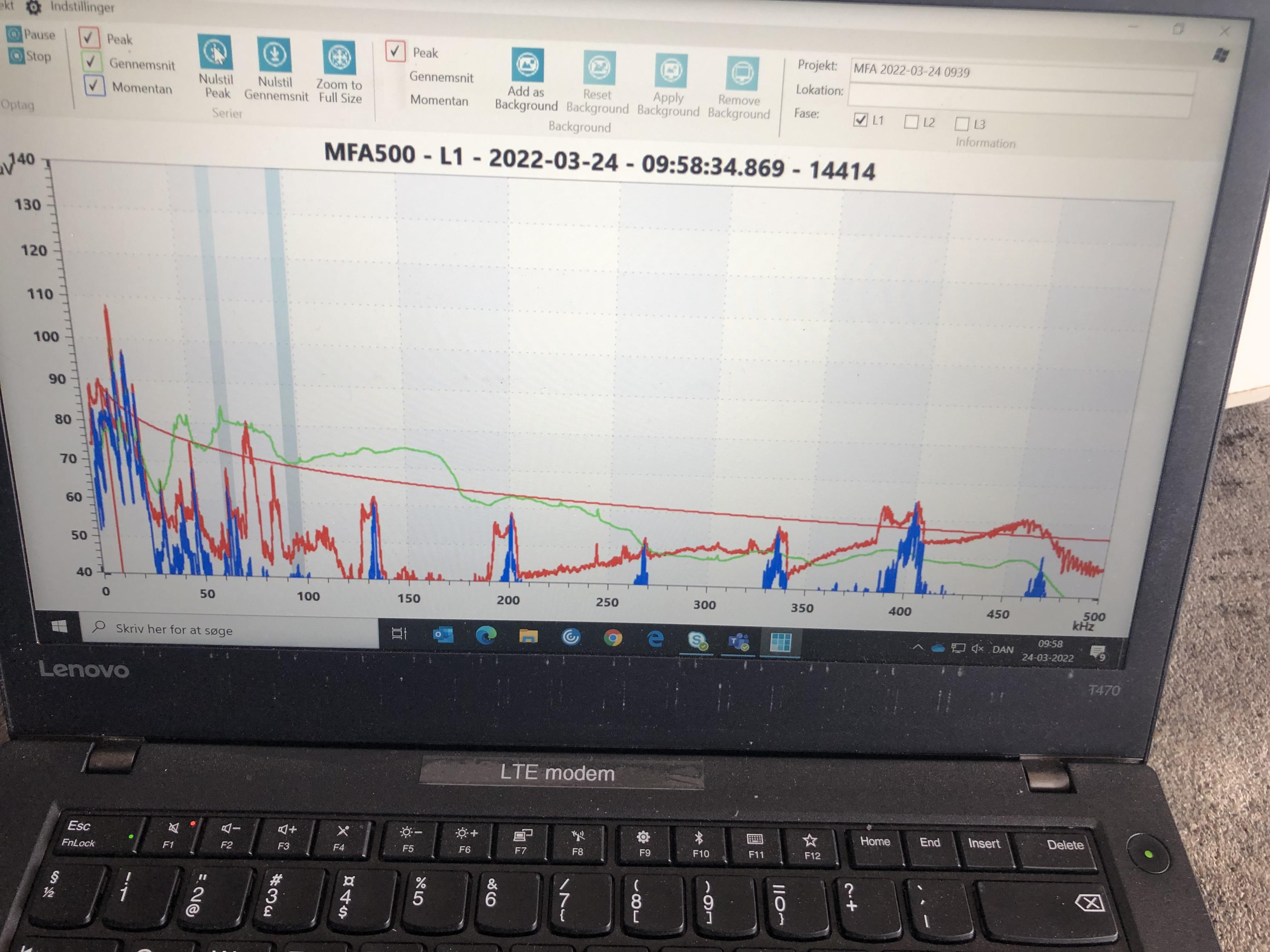

Jeg er blevet kontaktet af Cerius som har målt sig frem til at min IHC strømforsygning 72W støjer på nogle frekvenser og derfor skal JEG udskifte den
Støjen medfører at de ikke kan modtage signal fra flere elmålere på vejen som jeg bor på

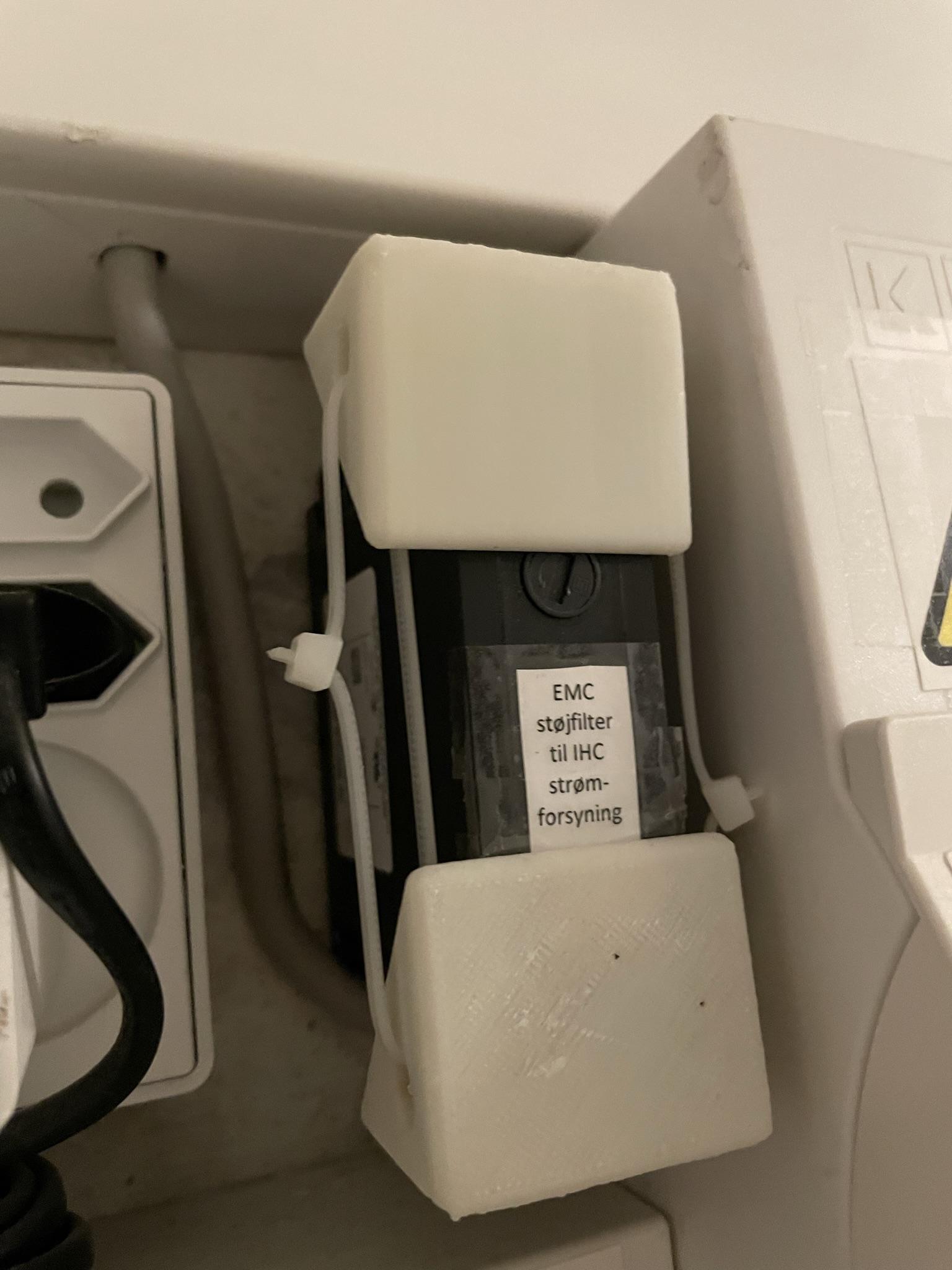

Jeg har haft et problem, hvor jeg har mistænkt IHC strømforsyningen for at sende transienter ud, som ødelage noget svagstrømselektronik. Men jeg ved ikke med sikkerhed, om det var kilden til problemet.
Uanset hvad så besluttede jeg at installere et EMC filter inkl. beskyttelse mod transienter udefra. I beskrivelsen står bl.a. "Possible interferences generated in the equipment are strongly attenuated". EMC filteret er produceret af Schurter og hedder FPBB Rail. Den findes i flere varianter, og jeg købte type FPBB-V3TI-0190.VD gennem digikey.dk
Jeg har vedlagte 2 billeder og produktbeskrivelse. Hvis du vælger at installere et sådant modul, er der flere ting at være opmærksom på. Send mig gerne en PB før evt. bestilling af modul.
De viste trekanter på det ene billede er 3d printet for at afskærme ledere med enkeltisolering. Jeg har betalt en grafiker for at tegne dette i 3d klar til print.

1     Cerius har været inde og måle. Konen var tilfældigvis hjemme, men hun fortalte at han slukkede for alt strømmen hvilket fortæller mig at han ikke kan være sikker på at det lige nøjagtig er strømforsygningen da der også er andre ting der kan støje. Antenneforstærker osv.

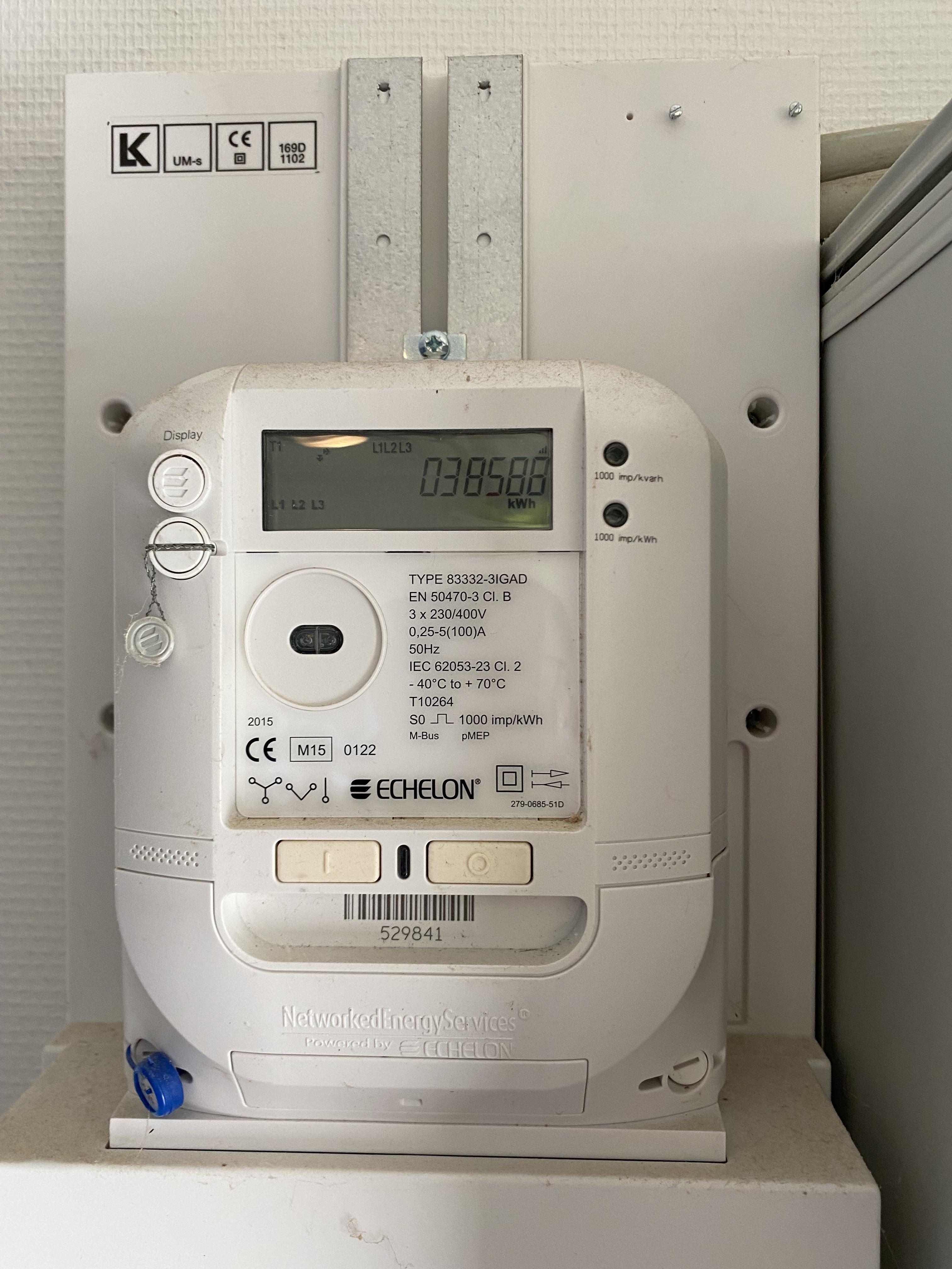

2    Måleren er af mærke ECHELON. Byggede huset i 2007 hvor elmåleren blev mont i teknikskabet. Den kom de senere og flyttede uden for skabet på vægen, ca 5-6år efter, da den ikke måtte sidde i skabet iflg. dem pga fjern aflæsning problemer. Den blev flyttet på deres regning

billede 2 er med strøm og støj
billede 3 er uden strøm
Jeg er på INGEN måde expert på området. Men jeg synes at Cerius's argumentation lyder meget tynd.
Eftersom de har flyttet måleren ud af skabet for at kunne aflæse den tyde det på at den er radio aflæst, og så vil jeg begynde at mistænke antennen på dit IHC anlæg hvis du har en visual 2 eller 3 controller. Jeg synes det lyder mærkeligt at din IHC strømforsyning skulle kunne forstyre radio aflæste måler uden for dit hus. IHC antennen kan tilgengæld række op til 300M under særligt gode forhold. Den bør dog ikke sende hele tiden.
Har du checket på eloverblik.dk om din el-måler bliver aflæst hver time? Hvis din el måler bliver aflæst hver time har jeg svært ved at se hvorfor din IHC strømforsyning skulle være årsag til at andre el måle på vejen ikke kan aflæses.
Omkring EU direktivet, så fastsætter det ganske rigtigt grænser for EMC eller elektromagnetisk støj. Eftersom dine LK IHC produkter er CE mærket er de jo designet til at overholde dette, så hvis de ikke længere overholder direktivet kan de være defekte. Jeg er dog ikke godt nok inde i EMC direktivet til at afgøre om de måle resulater der fremgår af dine billeder er inden for EMC direktivets grænser eller ej.
Du kan evt. prøvet at høre LK hvad de mener om sagen. De må om nogen være interesseret i at vide hvis deres produkter ikke overholder EMC direktivet, da det kan medføre STORE udgifter for dem hvis de skal til at tilbagekalde massevis af produkter. Desværre har jeg ikke nogen kontakt informationer til dem.
Sidst men ikke mindst. Støjmålingerne er lavet i området 0-500KHz. Hvis din elmåler er radio aflæst sker det typisk i området 433-444MHz eller via mobil nettet på 700MHz, 800MHz, 900MHz, 1,8GHz, 2,1GHz, 2,6GHz, 3,5GHz eller 26GHz. LK IHC wireless ligger på 868-870MHz. 800MHz båndet bruges også til 4G
