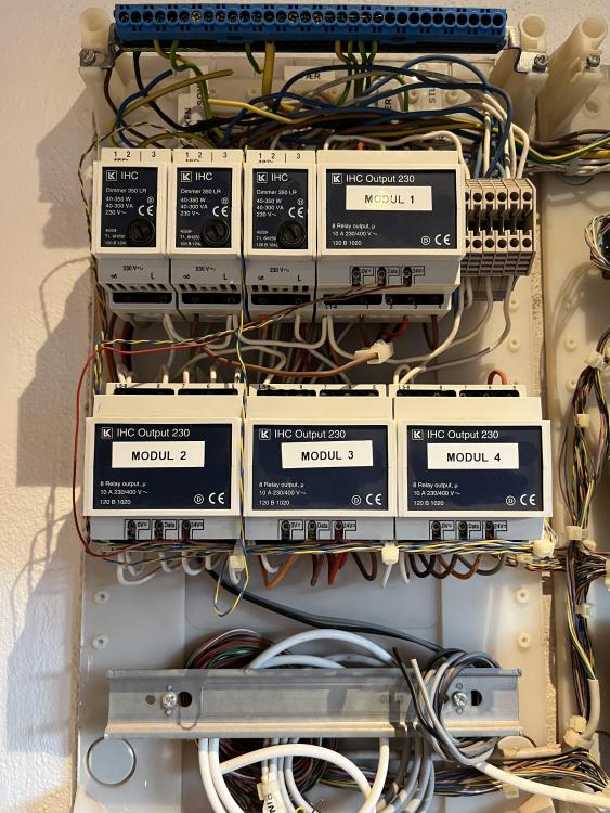

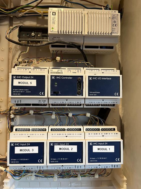

men det kan være en af jer har et godt råd mere til mit 2 mands job :) jeg har nogle loft udtag som jeg ikke rigtig kan finde, mistænker lidt en af mine output enheder ikke virker. ved bare ikke hvordan jeg lige kan teste det??
bliver heller ikke klogere når jeg kigger på mit anlæg ude i skabet.
syntes heller ikke jeg kan genkende alle de output som nu bliver vis, finder min controller selv output som er i brug?
Hvis dine loft udtag er på alm. 230v så kan du høre relæet klikke, hvis det er én af de 3 dæmper, så skal du i gang med multimeteret.
IHC er så smart at du ikke skal bekymre dig om at finde div. in- og output, du skal kun være opmærksom på at bruge de samme adresser i både program og montering.
