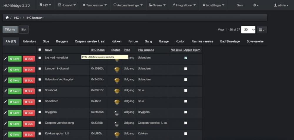

IHC-Bridge er et projekt, som gør din IHC styring homekit kompatibel, Det betyder at man nu kan benytte Apple's Hjemmestyrings system til IHC.
Systemet kører på sit eget færdige image til Raspberry pi3b+
Integrationen til IHC, fungerer ved at man angiver ip adresse, et admin login til IHC Controlleren og trykker på hent knappen. Herefter kan de ønskede funktioner tilføjes til Hjemme Styring.
Her er nogle af de funktioner som er implementeret i IHC-Bridge:
  •  Styring af IHC Input og Output kanaler fra Hjem app, og webinterface.

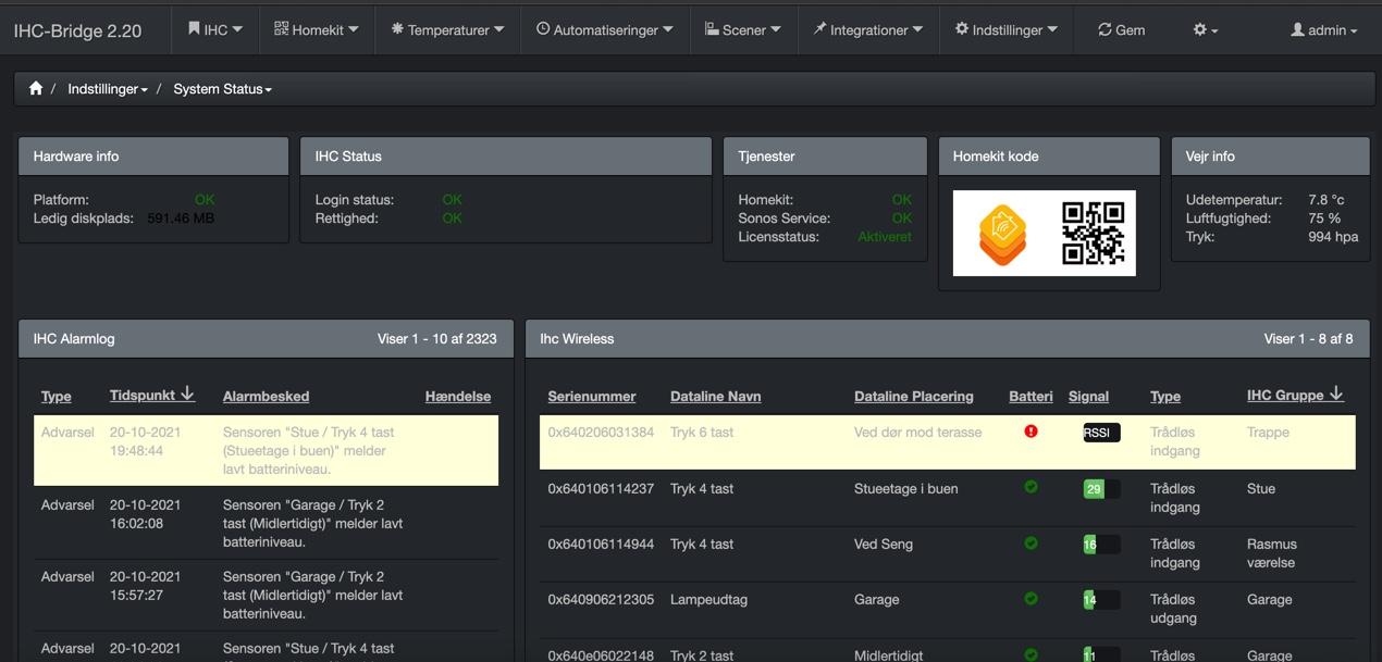

  • Kan se signal og batteri status for trådløse IHC tryk.
  • Henter IHC logfil, og kan reagere på batteri advarsler, ved at sende pushover beskeder.

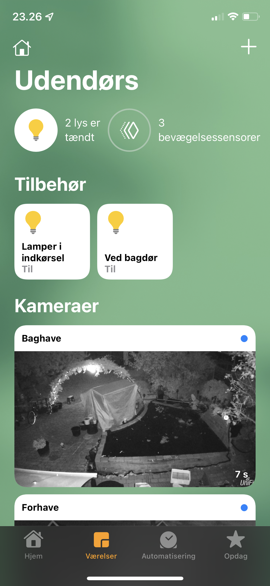

  • (Ny) Support for Unifi Protect. Tilføj din Cloudkey e.l. og se kameraerne i Homekit
