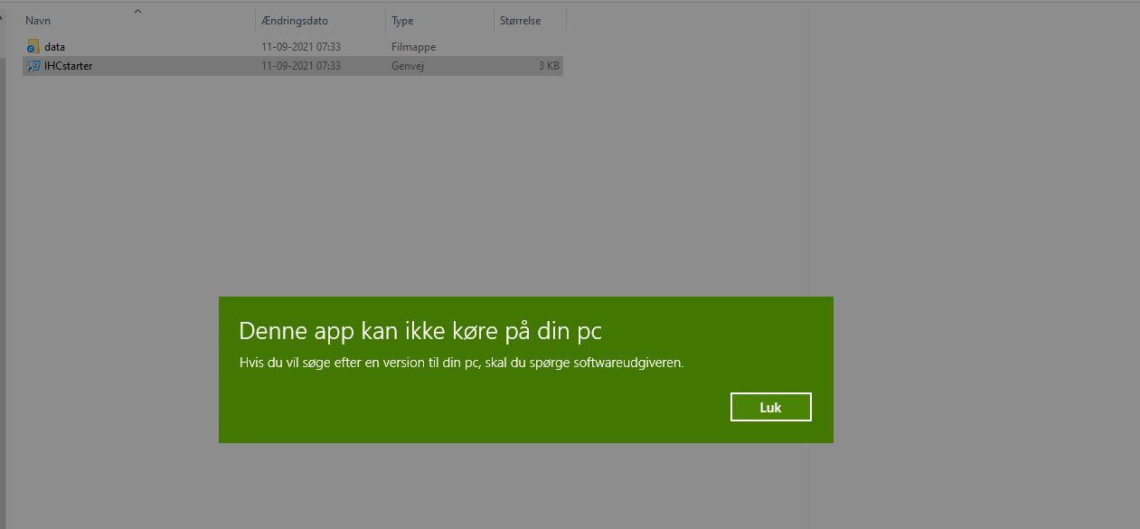

jeg har ligeledes prøvet at installere dit program, men får fejl fra min Windows 10 at det denne app ikke kan køre på din pc ?
Hvad gør jeg forkert ? lyder jo underligt det er begge Controllere der skulle fejle Noget ?
Det virker mærkeligt - kan du trykke højre og vælge kør som "administrator" ?

jeg har hentet det, men kan ikke starte programmet op, når jeg trykker på IHCstarter åbner den en ny stigfinder. og så sker der ikke mere, det er ikke muligt at køre den som administrator

Det sker også for mig hvis jeg bruger genvejen i data mappen. Brug genvejen der ligger sammen med data mappen eller start main.hta i data mappen.
Det virker for mig.

Du skal være velkommen. Det er dog blot et nyt stifinder vindue der åbner.
Prøv lige den her nyeste jeg har i test nu :
https://jemi.dk/ihc/files/IHCStarter.exe
Windows defender kan måske godt brokke sig men jeg har ikke købt licens til at få softwaren godkendt hos Microsoft.
