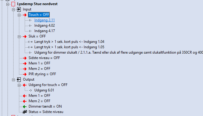

Står og har skiftet min IHC Visual 1 Controller, ud med en Visual 3 Controller. Dog står jeg med det problem at jeg ikke kan finde ud af hvordan jeg skal programmere mine dimmere op i Visual 3.
I min gamle Visual 1 styring, er det lavet med Touch input(24v) som aktivere Udgang for Touch (Udgang 6.01) som er et 24v Output.
Kan ikke lige se mig ud af hvordan jeg skal programmere dette i visual 3.

Det kan man ikke med de blokke som visual 3 er født med. I princippet kunne du "nøjes" med en simpel "følg" blok, men da du kun har én ledning fra anlægget til din dimmer, så vil din sluk alt ikke virke korrekt, hvilket selvfølgelig ikke er ok.

Jeg har ikke 1.2.02.b. men tænker ikke at udgangen "Udgang for touch (Tænd/regulér op)" gør andet end det der stå i parentes, altså tænder og regulerer op. Om du kan være heldig at det virker hvis du også fører "Udgang for sluk (Sluk/regulér ned)" over, ved jeg ikke, men prøv det.
P.S. tænker blokken skal være indstille til at tænde på sidste niveau.
Jeg takker for hjælpen, fejlen var dog fra min side efter jeg fik sovet på det gik jeg ud og kiggede i tavlen, og lagde mærke til at det engang har været en almindelig tænding via et 230V Output, som ikke var anulleret, hvilket betød at  jeg bare skulle aktivere de forskellige outputs til dæmperne, så kørte det. dog kun med den gamle "Fortrådet avanceret lysdæmper".
