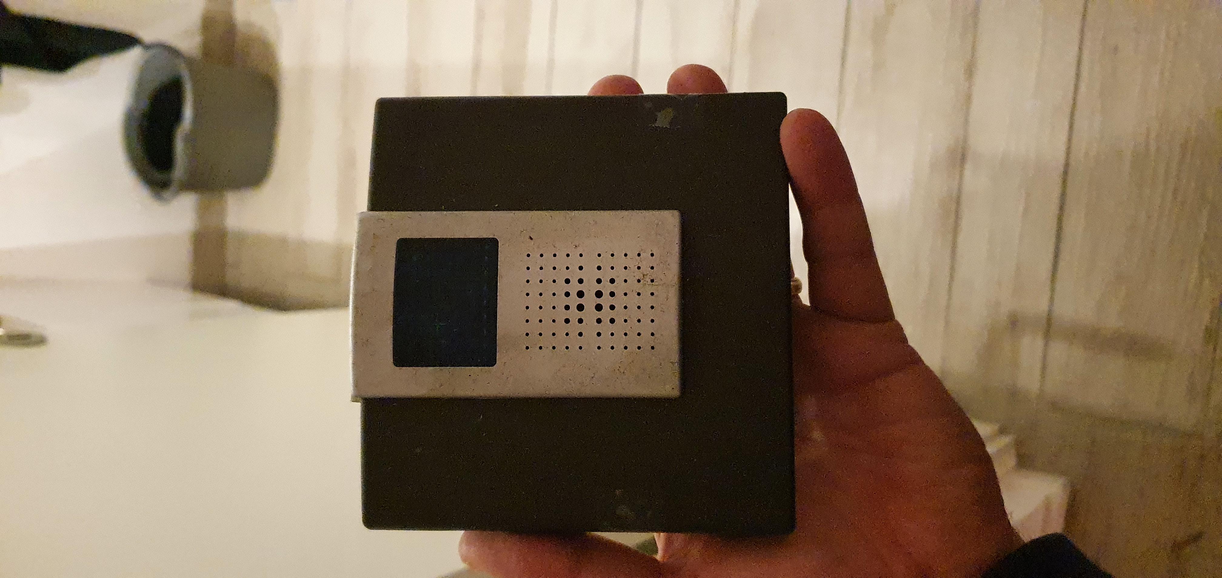

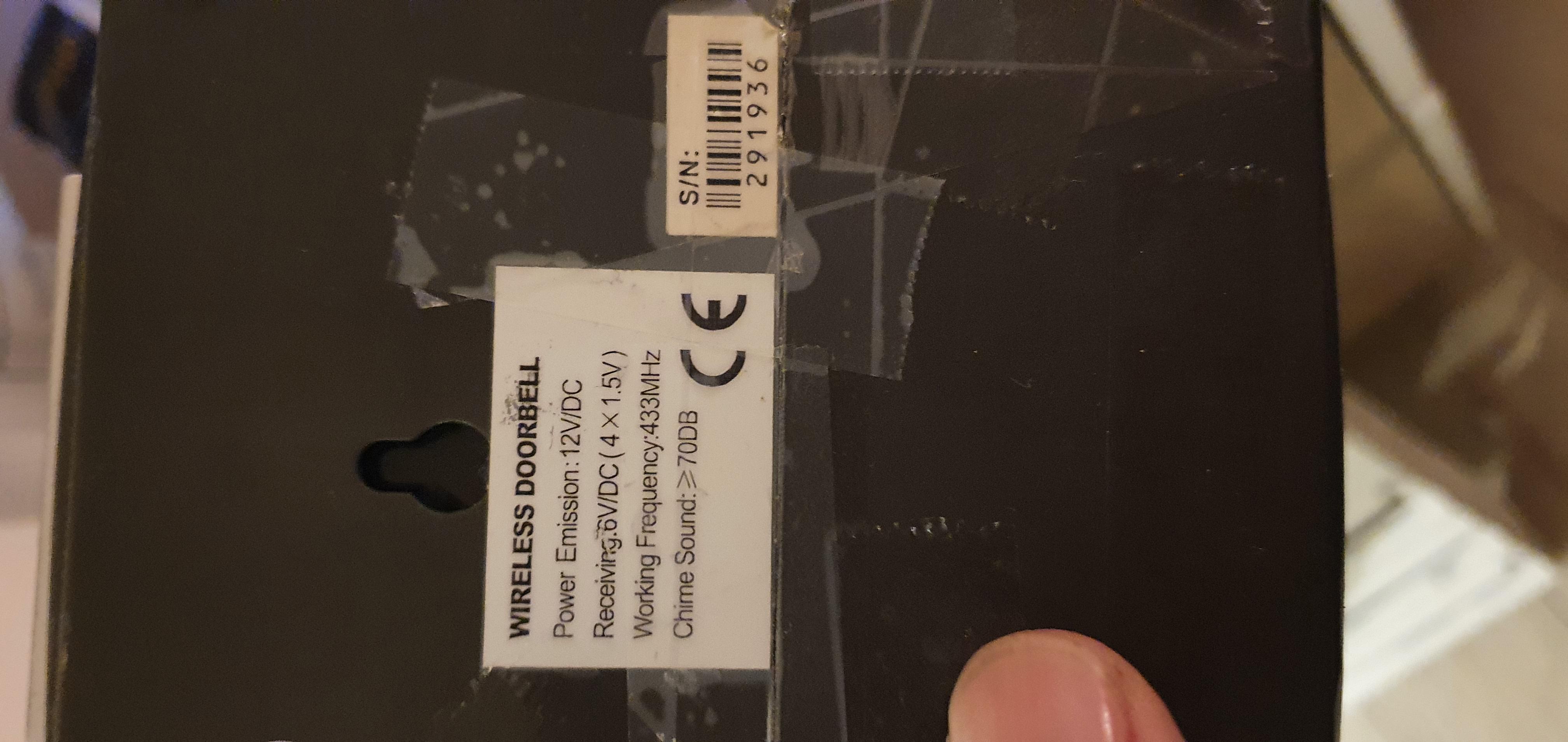

Jeg har en trådløs ringklokke, som jeg havde skiftet batteri på.
I samme omgang havde jeg ikke fået stillet ringeklokken på plads.
Da jeg tilfældigvis havde lavet noget andet i min tavle, hvor strømmen havde været afbrudt troede jeg at min IHC-installation var død pga for mange stop og start af IHC-Controlleren.
Signal styrke på mine enheder var fine.
Jeg kunne nogle gange få mine loftsudtag til at reagere ved at "dobbelt klikke" på min tryk.
Tilfældigvis skulle jeg skifte batteri på et tryk ved siden af ringeklokken, når det var et bestemt sted virkede det ellers virkede det ikke.
Da jeg så kiggede på ringeklokken og tænkte den er da trådløs, og flyttede den tilbage på sin original plads, virkede alt igen smertefrit.
Tænker faktisk at de problemer jeg har haft on & off med IHC-wireless igennem mange år ene og alene har skyldes min ringeklokken.
