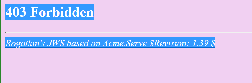

Og du bruger HTTPS?
Når jeg tilgår controllerens "home page" så bruger jeg ikke HTTPS. Hvis jeg bruger HTTPS får jeg:

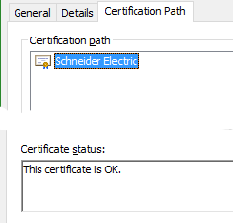

Men når jeg vælger et af "programmerne" på siden (dvs. Administrator, Service View, etc.) så får jeg en fejl om at login mislykedes. Jeg kan se at der bruges HTTPS i denne forbindelse. Dette uanset hvilket program jeg bruger. Jeg kan også se at der er en certifikat fejl (det ser ud til at den bruger et certifikat uden standard root certificat):
