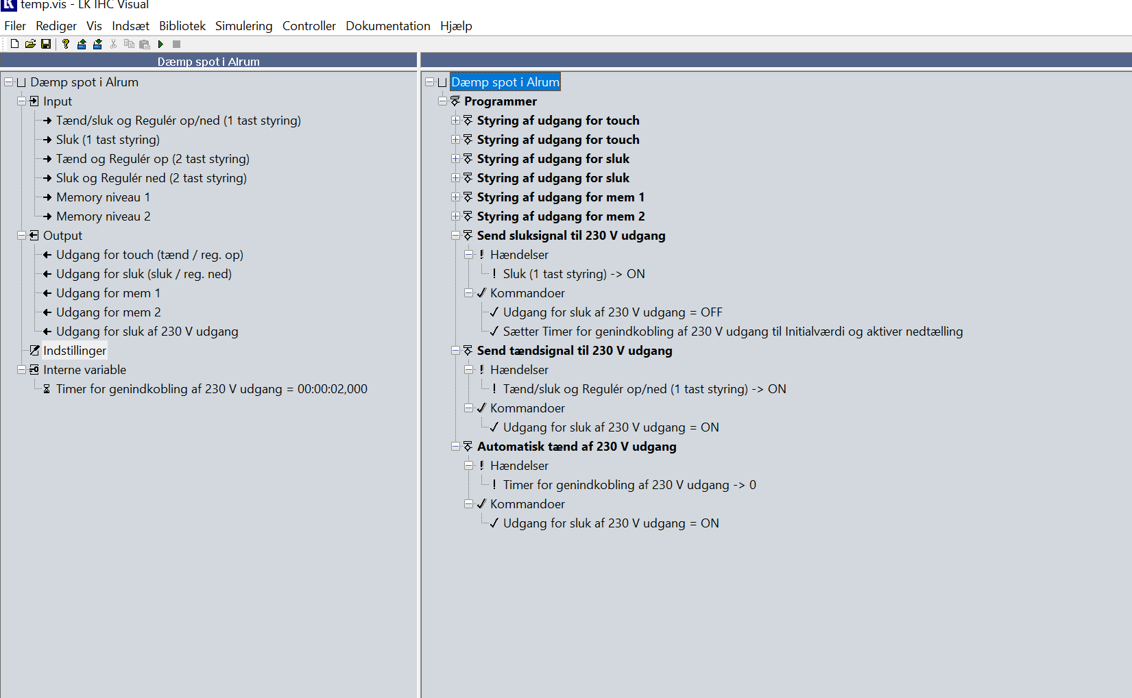

Resource ID'et jeg benytter er 152337, som mapper over til følgende input blok:
Endnu engang, så virker det kun når jeg tænder for lyset, og jeg har prøvet at ændre pulseWidth til hhv. 100, 200 og 300ms uden forskel.
Jeg kan se der er to andre funktioner, hhv. "Tænd og reguler op" og "Sluk og reguler ned". Er det muligt at benytte dem i stedet for, så min switch kalder det ene resourceID når jeg ønsker at tænde og et andet når jeg ønsker at slukke?

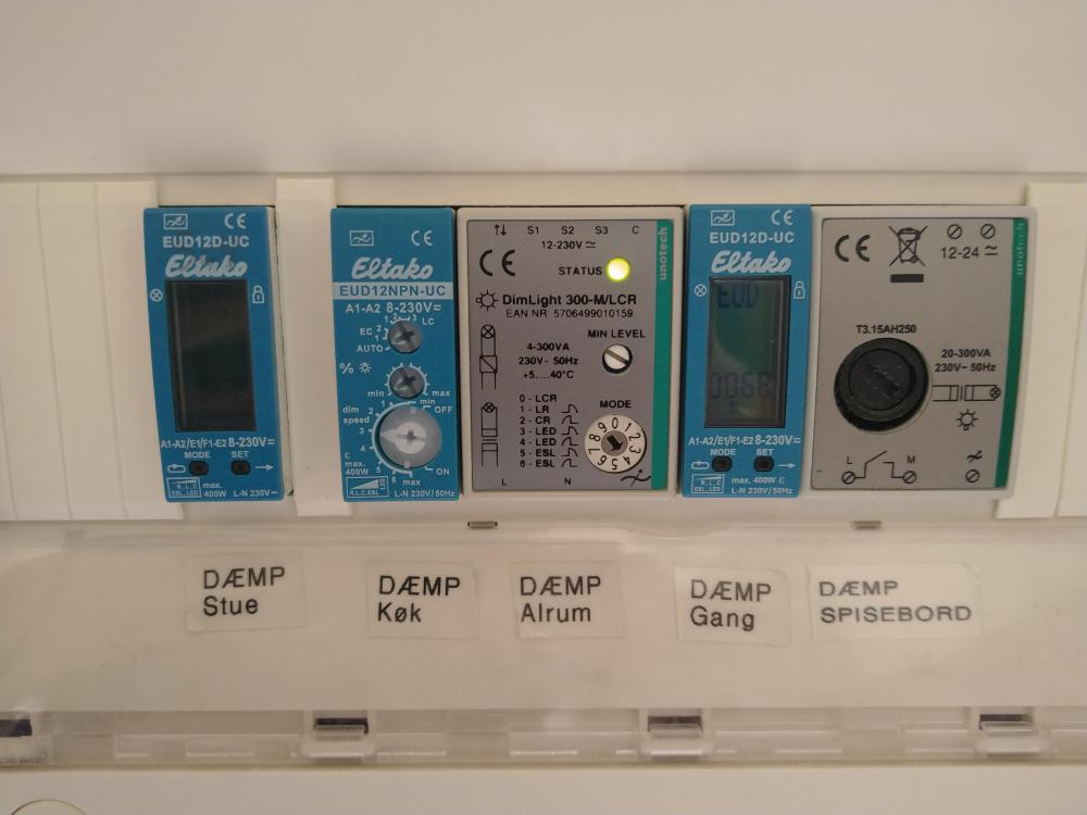

Nu prøvede jeg med en anden dæmper, EUD12D-UC, der styrer LED spots i gangen. Se billedet:
Den kan jeg godt få til at tænde og slukke som forventet, men den tænder kun på laveste lysstyrke, ligemeget hvilken pulseWidth jeg benytter. Der må være noget jeg overser.

Jeg har netop fået det til at virke for hhv. gangen og spisebordet, altså de 2 dæmpere som vist på billedet herunder:
Det blev løst ved at sætte pulseWidth til 1. Det virker dog ikke for dæmperen i alrummet. Så blev jeg (måske) lidt klogere. Er der nogen der kan identificere hvorfor?

Altså jeg vil sige det sådan. At så længe du kan styre det i serviceview på input, så burde openhab også. Som du selv så tidligere, så gør openhab ikke noget anderledes end hvis du selv stod med fingeren på knappen. Så det er mig en total gåde, hvorfor det ikke virker. Jeg har ikke den fjerneste ide.
Er du helt sikker på at din knap ikke slukker på anden vis, end via touch input på funktionsblokken? Her skal du kigge i højre side i Visual, på det tryk du bruger til at tænde/slukke med.
