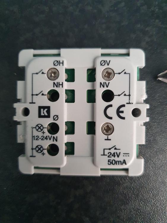

Svagstrømstryk LK defekt?
Kim Bruun

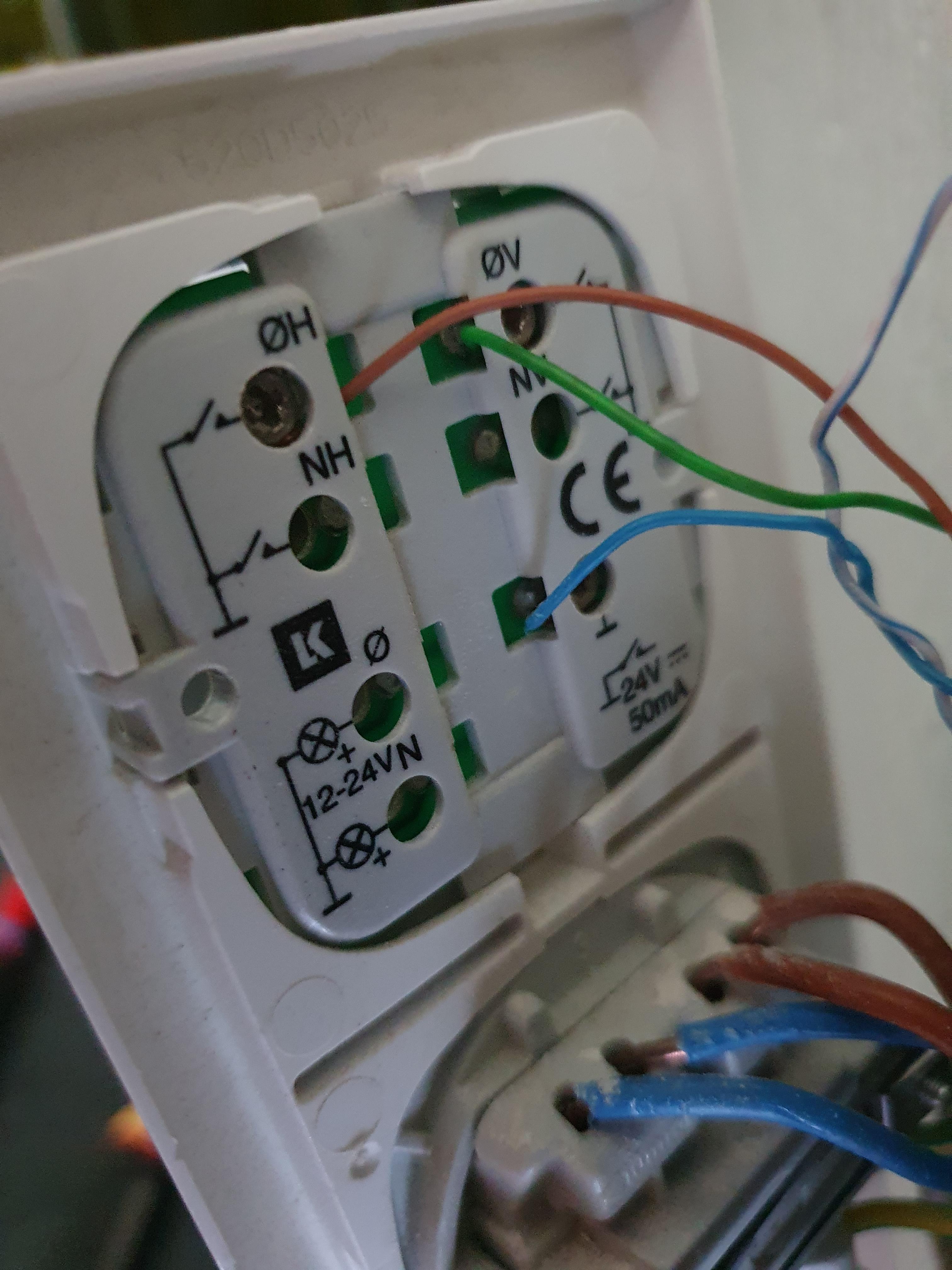

Jeg har fået ødelagt mit svagstrømtryk i skuret (Der mangler den ene gule knap). Da jeg kun anvender en knap, kan man bruge den anden knap istedet for? og hvordan skal det i så fald forbindes? Alternativ skal jeg købe mig et nyt svagstrømstryg?, men hvilket? ser helst jeg får en 1:1 udbytning hvis muligt?

Hvis du hidtil kun har anvendt den ene knap S2 øverst til højre, kan du enten bare bytte rundt på ledningerne Brun og Grøn, eller alternativt kan du klare det i software ved at programmere om.

Jeg gjorde som du skrev... Byttede rundt på grøn og brun, så beholder jeg det gamle tryk da jeg alligevel kun anvender 1 tryk på kontakten.
Tak for hjælpen! og god pinse
