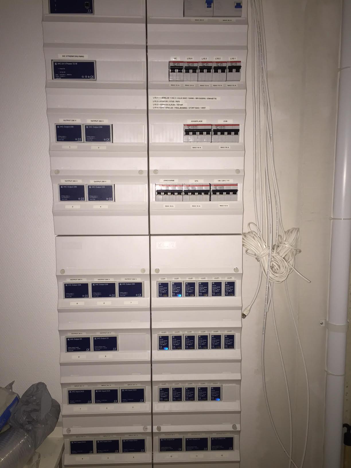

Jeg sidder ydmyg på knæ og beder om hjælp. Jeg har læst meget på ihc-user (og manual) og har alligevel nogle konkrete ting som jeg ikke forstår.
HW 6.2, Firmware 2.8.4 - trådet tryk samt uni400 dimmer på næsten alt belysning. (touch, sluk alt og memery1 er forbundet)
I 2015 lavede min elektriker min IHC, men blev aldrig helt færdig. Derfor er jeg nu selv gået i gang med at bygge videre på vedhæftede programmering. Jeg mangler at lave/forstå følgende:
1: hvilken FB til Rutelys? - fx. tryk i stue som tænder lys i sovevær, påklædning og badeværelse.
2: hvilken FB til Scenarie? - fx. madlavning. Kan man bruge scenarie med uni400 (jeg er med på den ikke kan stilles til fx 62% som wireless)
3: hvilken FB til sluk rum og hvordan forbindes den så den ikke laver en sluk alt
Hvordan skal de helt konkret forbindes? De ved jo ikke fx ved rutelyset at lyset måske allerede er tændt på badeværelset. Kan jeg undgå touch slukker lyset som skulle være tændt.
Jeg håber at høre og lære jeres erfaring og glæder mig helt vildt.
