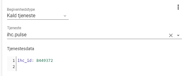

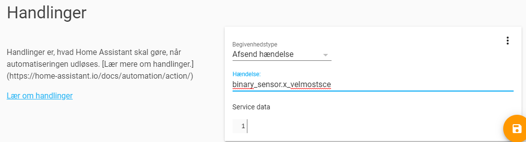

hvordan får jeg aktiveret den ? under automation har jeg gjort sådan (det virker dog ikke)
Du skal ikke tilføje id'et som en binær sensor - det vil ikke virke. Du kunne tilføje det som switch, men så skal du selv huske at slukke for signalet igen efter x ms. Men: du bør i stedet bare kalde servicen ihc.pulse, da den præcis simulerer et "tryk".  Dette kan du gøre fra en automation eller script.
service: ihc.pulse
data:
  ihc_id: 1234567

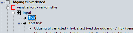

men du skal  finde id på selve funktionen i ihc (højre side)
den du har, er på trykket på knappen og det vil ikke virke. (Samme problem jeg også havde længere oppe i tråden)
