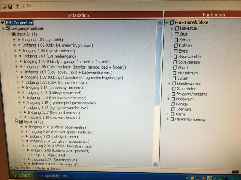

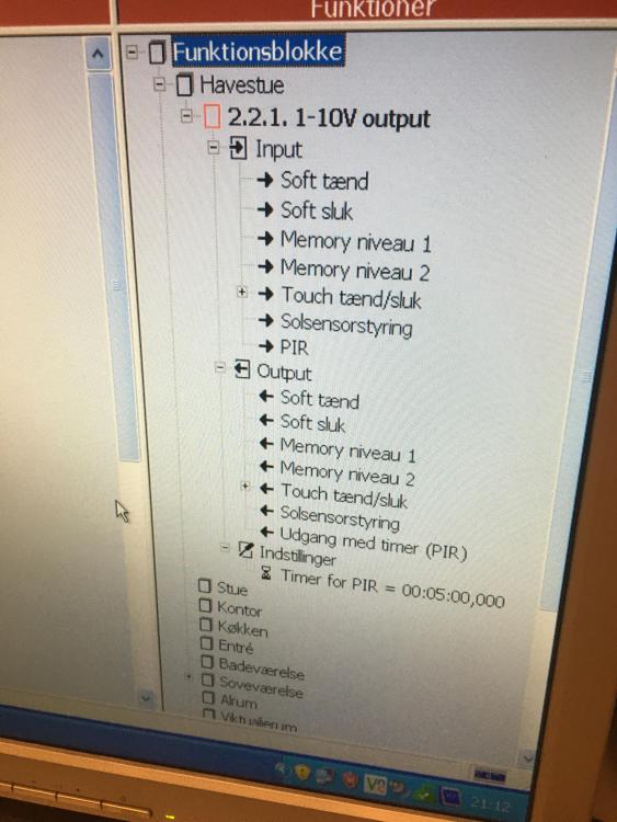

Mine forældres gamle visual 1 setup ser sådan her ud - nogle blokke kan åbnes mens andre kan ikke, men alt virker i huset.  Så koden er der på alle rum men bare ikke synligt i programmet ?
Det er åbnet med visual 1.32 på den Windows xP maskine som står med anlægget.
Set før eller andre tips ?

9 timer siden, Martin Abildgaard skrev:
I version 1 kunne man linke ind og udgange direkte sammen uden brug af blokke. Hvis du åbner ind og udgange vil du se alle forbindelserne.
Ok har ikke rodet med version 1 siden min elektrikertid i slut 90erne :).
Men den gamle mener at alt har været kodet op i blokke under Funktioner... Tager ud og ser på det på lørdag og vender eventuelt retur.
Ellers må vi have rykket en version 3 controller på og lave alt nyt - NOT :)
