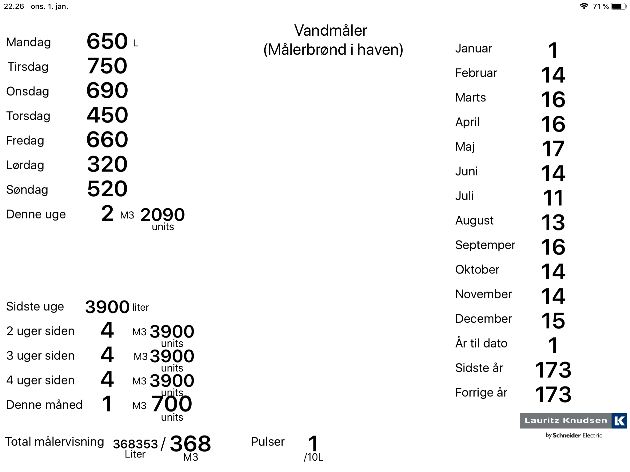

Min vandmåler giver en puls pr 10L.
På min iPad har jeg visning for forbrug alle dage, uger, måneder osv.
@Lars Jacobsen Har været meget hjælpsom og lavet en fed funktionsblok (el-måler ver 5.1 til dette).
Jeg vil dog gerne have vist forbruget i liter (hele 10 liter) i mandag-søndags-visning. Og alt andet i M3.
Det har jeg indtil videre løst ved at bruge 2 blokke, hvor jeg har redigeret den ene til at regne i 10l. Men jeg vil gerne forsimple min .vis fil.Vandmåler liter-M3 visning. (El måler ver. 5.1).ifb
Men jeg kan ikke gennemskue hvordan jeg får månederne til at vise det i M3, altså dividere, jeg ikke kan taste 0,001 ind som konstant når jeg redigerer FB'en.
Er der nogle af jeg der kan hjælpe mig videre?
Vedhæftet blokken jeg roder lidt med og hvordan det ser ud på min iPad.

Det er ikke helt nemt at lave visning i L (10L) og M3 på samme tid da visual programmet jo ikke kan gange og dividere. Jeg skal derfor også nærmest lave dobbelt af alting internt i FB´n og den blive derfor meget stor og uoverskuelig.
Så din løsning  med at have 2 FB´r hvor den ene så tæller liter (10L) og den anden M3, og hvor du så selv vælger hvilke n FB og tal du vil bruge og vise på iPad´n er nok den bedste. Jeg laver ikke lige en version der kan vise begge dele - desværre.

Tak fordi du gav det et kig, jeg kan sagtens køre videre med samme løsning som jeg bruger nu.
Er der forresten ikke noget med at gange og divider er indført i Visual 3?
