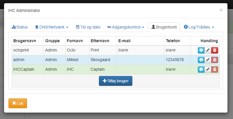

  • Nyt Man kan nu via IHC administrator styre Adgangskontrol modulet i IHC Controlleren - altså oprette, rette og fjerne brugere IHC Controlleren

  • Nyt Brugerstyring (BETA) opdatering: Oprettet mulighed for at spærre adgang til lokationer/sektioner pr. bruger

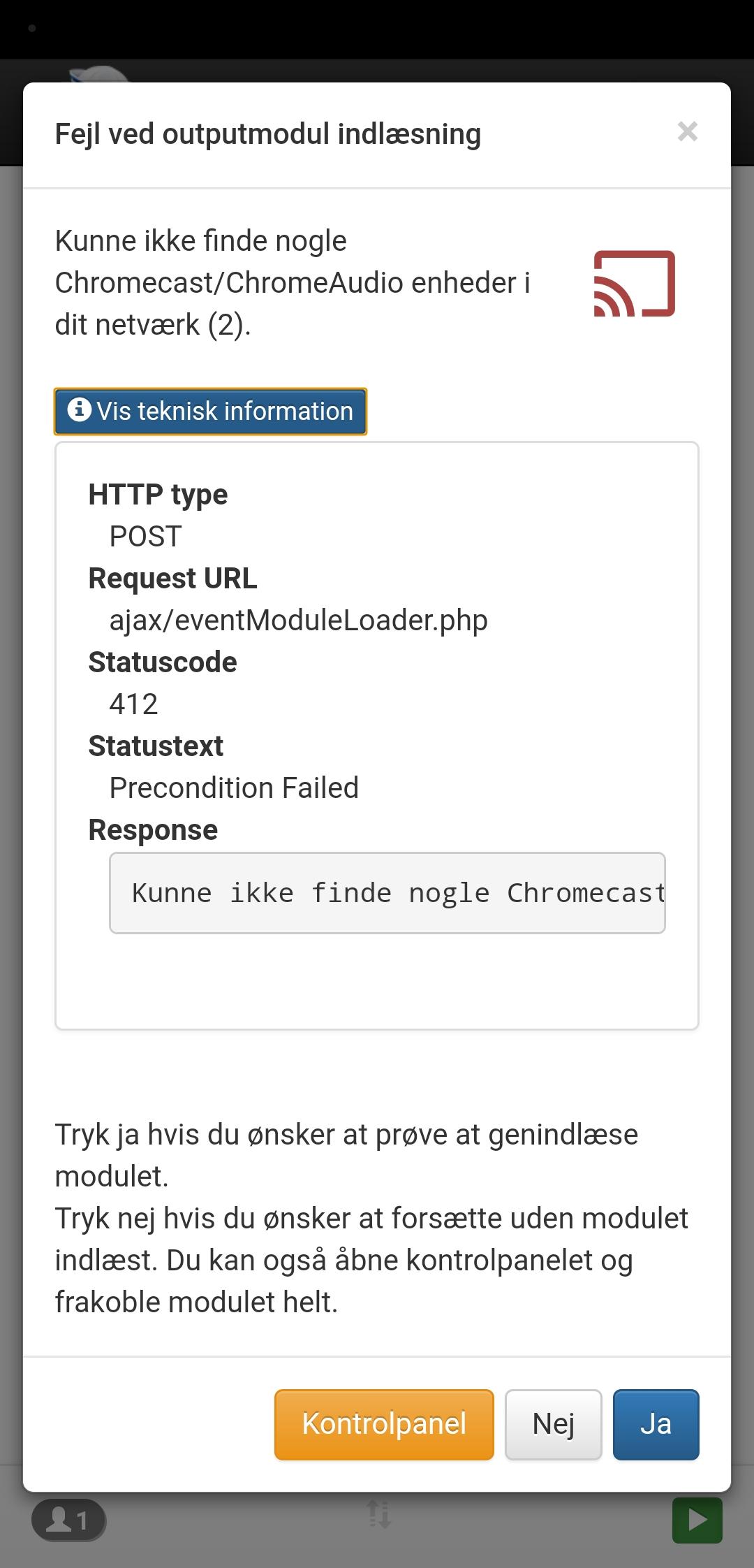

47 minutter siden, Mikkel Skovgaard skrev:
Du har tændt for modulet?
Det er kun testet med de cast jeg har herhjemme.
Ja, fejler når jeg skifter til redigering. Men kan godt se at den ikke vil gå grøn i admin..
Har en chromecast audio, en ny model chromecast og en home mini. Alle 3 er tilgængelige når jeg eks. Åbner Spotify
