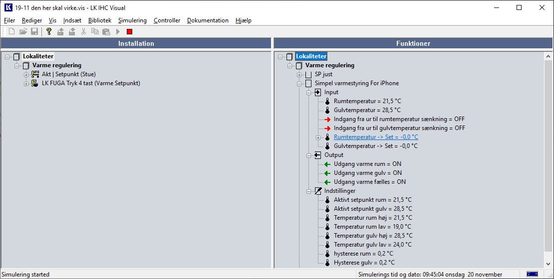

Jeg prøver at få den her funktionsblok "20120428 iPhone Temp SP Just.vis" til at køre mit varme.
Den har mulighed for at sætte setpunkt via taster.
Men selve varmestyringen er lige simpel nok synes jeg.
Der er vel ikke en der tilfældigvis har modificeret 5.2.05.c Varmestyring avanceret sådan at der er tilføjet indgange for setpunkt?

Det er "5.2.06. Varmestyring - simpel "der er modificeret i den tråd.
Den er lavet sådan at der er 3 fixed temperaturer der kan vælges imellem.
Jeg søger mulighed for at kunne "sætte" en hvilken som helst temperatur.
Den blok som er vist i det vedhæftede screenshot, (markeret med blåt) er modificeret sådan at der er inputs for "rumtemperatur set" og "gulvtemperatur set"
Det jeg søger er "5.2.05c varmestyring avanceret" med de inputs tilføjet.
