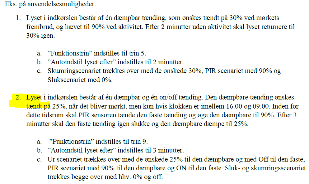

Udvendig lys 1.0.1.0.0 burde kunne indstilles til dine ønsker. Hvis du har lagt begge filer ind under dine funktionsblokke trykker du bare F1, så får du en PDF med hjælpetekst.
Det skal måske tilføjes at det er længe side jeg lavede blokke, og at jeg pt. ligger på sofaen i sommerhuset uden adgang til en PC, så jeg har ikke kigget i dit program.
Hjælpeteksten i "Udvendig lys v1.0 1.0.0" beskriver mine ønsker stort set spot-on.
Eksempel 2 beskriver meget godt mine ønsker, men jeg har følgende spørgsmål til opsætning.
  1. Hvordan indstiller jeg tidspunktet, hvor lyset tændes/slukkes? (det som i eksempel 2 er angivet 16.00-09.00)
  2. Hvordan implementeres et virtuelt skumrings relæ, da jeg ikke har sådan et fysisk?
Det bliver rene skud fra hoften.
1. Hvis blokken har indgang for ur, så skal du bruge en ur- blok, ellers kan det indstilles under “indstillinger”.
2. Hvis blokken har indgang for Lux, som jeg altid anbefaler da det giver langt flere fordele. Så skal dit signal ændres så det passer, hvilket let kan laves i en FB. F.eks. Indgang = OFF sætter Lux udgang = 300, indgang = on sætter Lux udgang = 20.

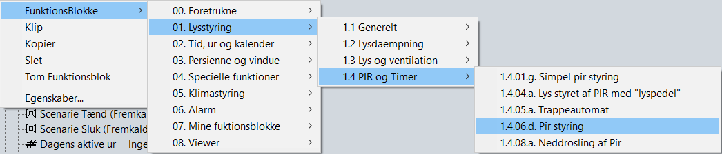

Jeg er på ingen måde ekspert i programmering af IHC.
Men jeg vil gætte på at funktionsblokken 2.1.02b kan bruges til programering af tidspunkter for 50% (06.00-08.00 og 19.00-23.00).
Derefter kan du bruge funktionsblok 1.4.06d til at koble PIR styring på.
