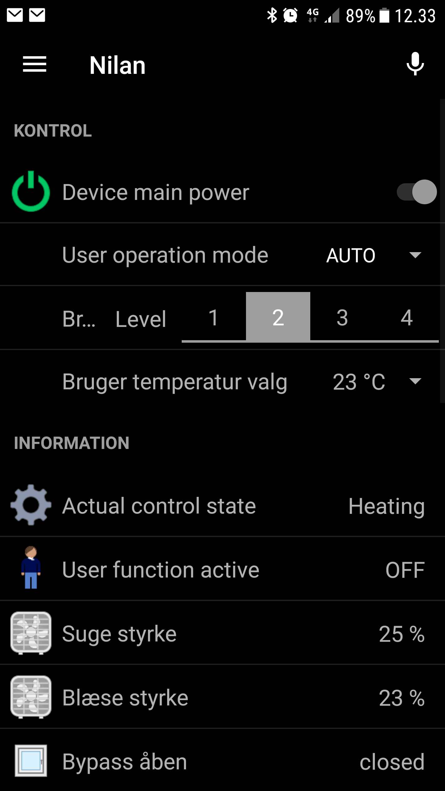

Når du har erfaring med Rpi´s, så ligger det lige til højrebenet at få lavet en RS485 (modbus) forbindelse mellem dit anlæg og din Rpi. Og derefter smide openhab på din Rpi og bruge modbus bindingen.
Så kan det fx komme til at se sådan her ud:
Screenshot_20180406-123301.thumb.png.e4b7f49368bffb017b442431cdc5c601.pngScreenshot_20180406-123410.thumb.png.21a434c3a735c2e35ecac81654a0f8d2.pngScreenshot_20180406-123432.thumb.png.5fe263936a399d859438f23b0ae5296f.png
