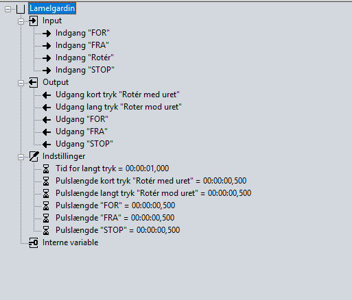

Er der en der kan hjælpe mig med at lave en FB til styring af lamelgardin ?
Jeg har forgæves forsøgt med kombination af diverse FB´s. Jeg har defineret ind/udgange samt timere.

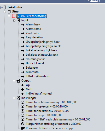

Hej Bjarne , du har ret, det gik lidt hurtigt.... Jeg har kigget på 3.3.01, men den mangler umiddelbart en stopfunktion
Input "FOR" styrer output "FOR" som en puls med variabel længde
Input "FRA" styrer output "FRA" som en puls med variabel længde
Input "STOP" styrer output "STOP" som en puls med variabel længde
Input "ROTÉR" kort tryk styrer output "ROTÉR MED URET" som en puls med variabel længde
Input "ROTÉR" langt tryk styrer output "ROTÉR MOD URET" som en puls med variabel længde
Tid for langt tryk skal kunne justeres
Det er kun input "ROTÉR" der har kort og langt tryk
Mvh Arne

Du mangler lige at angive, som Bjarne også nævner, om nogle af udgangene skal kunne/må køre samtidigt, eller om der evt. skal slukkes for igangværende udgange, hvis ny funktion vælges? Eller skal igangværende funktion køre færdig, før ny funktion kan aktiveres? Må man kunne aktivere den samme funktion 2 gange i træk, eller skal den have kørt modsat først?? Når først logikken er på plads, kommer der sikkert et forslag til funktionsblok.
