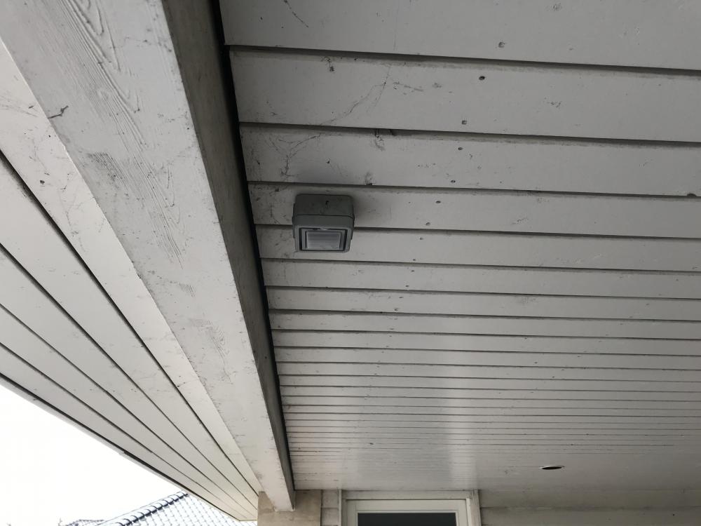

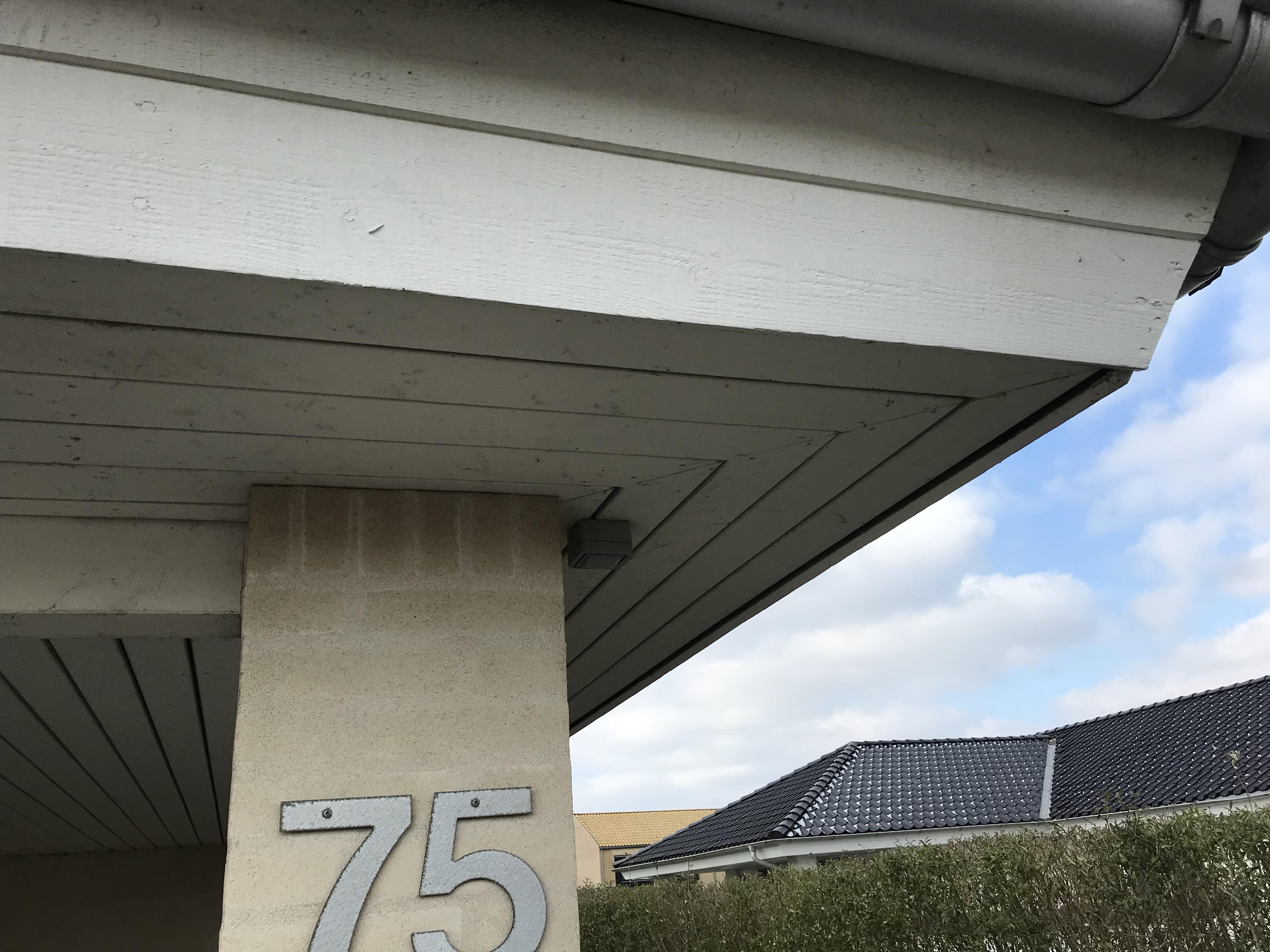

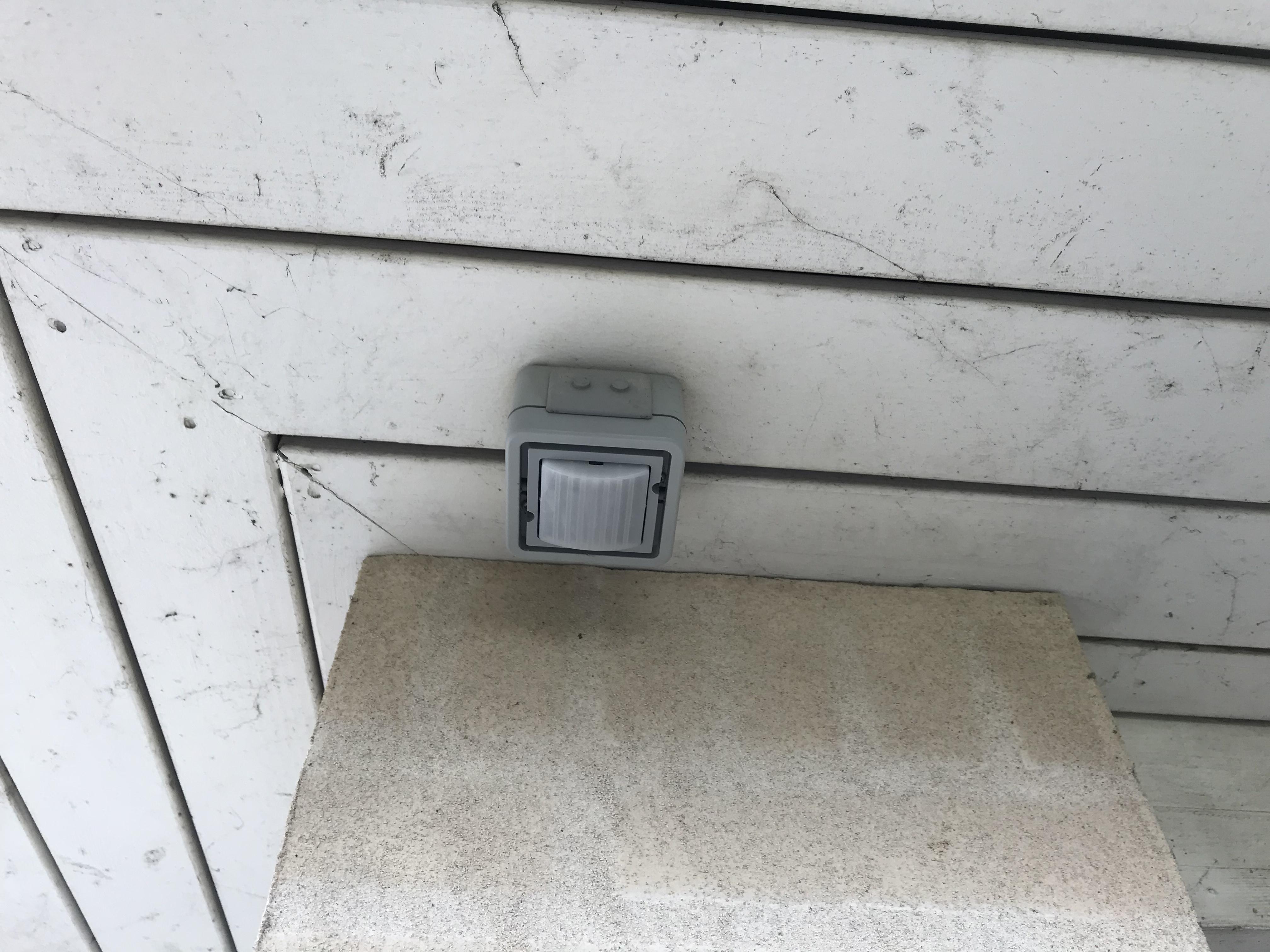

Jeg har to pir sat op sammen med en lys sensor/føler. Problemet er at de to pir hele tiden tænder lyset. Om dagen, der tænder de ikke, da lys sensoren holder lyset slukket. Men  om aften, så er det tændt hele tiden og slukker jeg det på kontakten, så tænder det igen. Så hele dagen kan man høre klikke lydene ude i tavlen, hvor det lyder som at pir tænder og lys sensoren slukker det. Aner ikke hvad jeg skal gøre. Har lige skiftet de to pir, da jeg troede det var dem der var i stykker.
Hvis de sidder udsat for vind og det kan trække ind i den ser man ofte fejl. Det kan også ske indendøre hvis der er ført rør ind i den fra loftet.
Så prøv et gå dem efter og tætne dem evt.med silikone/fugemasse.
Sol og varmepåvirkning (konvektion) kan også give fejlalarmer, men ses ikke så ofte.

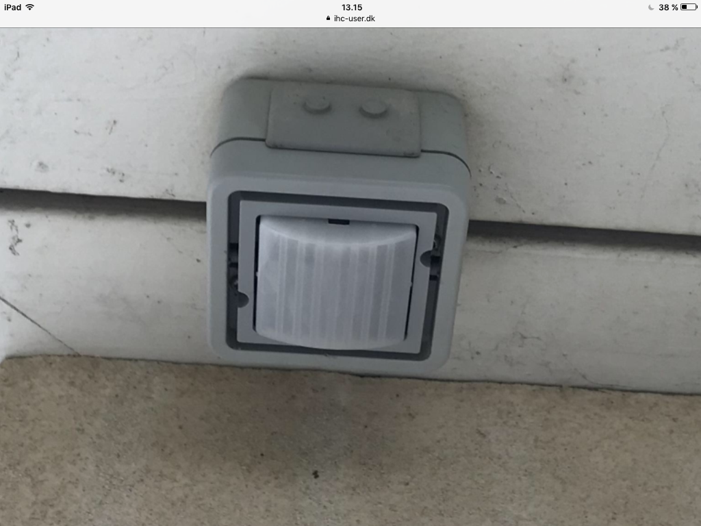

Hvilken type PIR er det du har monteret i det underlag? Umiddelbart ser det nemlig ikke helt rigtigt ud, da det buede dæksel plejer at være større på sådan en Opus 73 PIR. Den Opus 73 PIR er desuden udgået for flere år siden.
Tænker om det måske er en PIR til indendørs montering du har anvendt? Der er lavet et adaptordæksel, som passer på et Opus 73/74 underlag, som gør at nogle af LK´s PIR til indendørs montering også kan anvendes udendørs.
Tror nok dåsen i sig selv er tæt, men ville nok åbne en og se hvordan kabelindføringen er lavet. Hvis der er boret bagud og tilslutningskablet ikke monteret igennem en pakningsring kan det være derfor.
Problemet kan muligvis også skyldes fejlkonfigurering/indstilling, såfremt det er en PIR model med indbygget Lux sensor.
Det ligner at det er sådan en gammel sag af en Fuga PIR som er blevet monteret. >>>LINK<<<  Den er egentlig magen til den gamle, men dækslet lukker ikke tæt som det originale fra Opus 73 modellen. Den er iøvrigt også udgået for mange år siden, og det er ikke lige den model som LK har haft størst succes med funktionsmæssigt - mildest talt.
Som sagt har LK lavet et adaptordæksel, som kan anvendes med Opus 73/74 underlag, hvori man så kan montere en Fuga PIR, der ellers er beregnet til indendørs montering, men det skal så være en Fuga 180grader.
Link til adaptordæksel : >>>LINK<<<
Link til PIR : >>>LINK<<<
Der er i hvert fald mange, som har haft samme problem som dig med den model dér. Selve indsatsen er den samme, som den der har siddet i før. Du har ikke tilfældigvis stadig det gamle buede dæksel, så du kan prøve om det hjælper? Det passer i den yderste rille på fronten, og dækker derved skruerne samt de huller der er, så der ikke kommer luft den vej ind bag PIR'en.
Jeg har ikke selv prøvet det tidligere omtalte adaptordæksel med den Fuga 180grader PIR, men har hørt at det skulle fungere ret godt, så i dit tilfælde ville jeg nok prøve den løsning, da det passer i selve det underlag som dine PIR sidder monteret i. De kræver en ekstra ledning til fast 24V+, men mon ikke der er trukket et 6 eller 10 ledet kabel til dine PIR? Dem du har dér bruger jo kun 2 ledere.
Jeg bruger selv en PIR fra Servodan (41-272/41-262 + hætte 41-902) som har kørt upåklageligt nu i 10 år, men den model passer ikke lige så godt til montering som dine sidder. De passer bedre til montering på væg.
Har selv en Opus PIR siddende i min carport som jeg overvejede at udskifte/opgradere, så kikkede da lige prisen på den ny LK PIR i hvid, den koster over kr. 900,- :o
Servodan udgaven som Torben benytter fåes til under kr. 400,- og hætten hvis PIR skal monteres udvendigt koster ca. 50,- (hætten er muligvis ikke nødvendig hvis PIR sider beskyttet for regn i carporten eller under udhæng)
