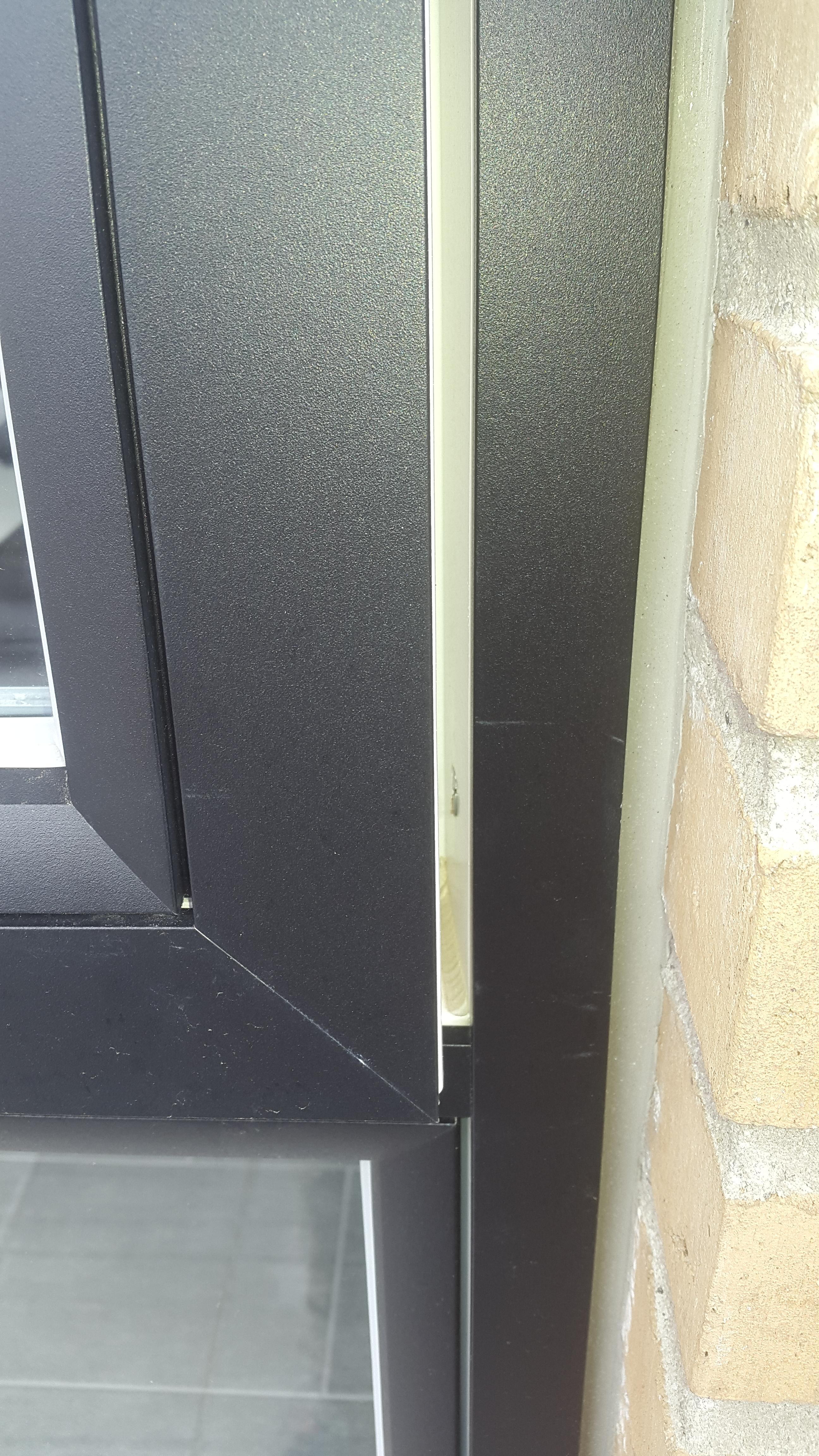

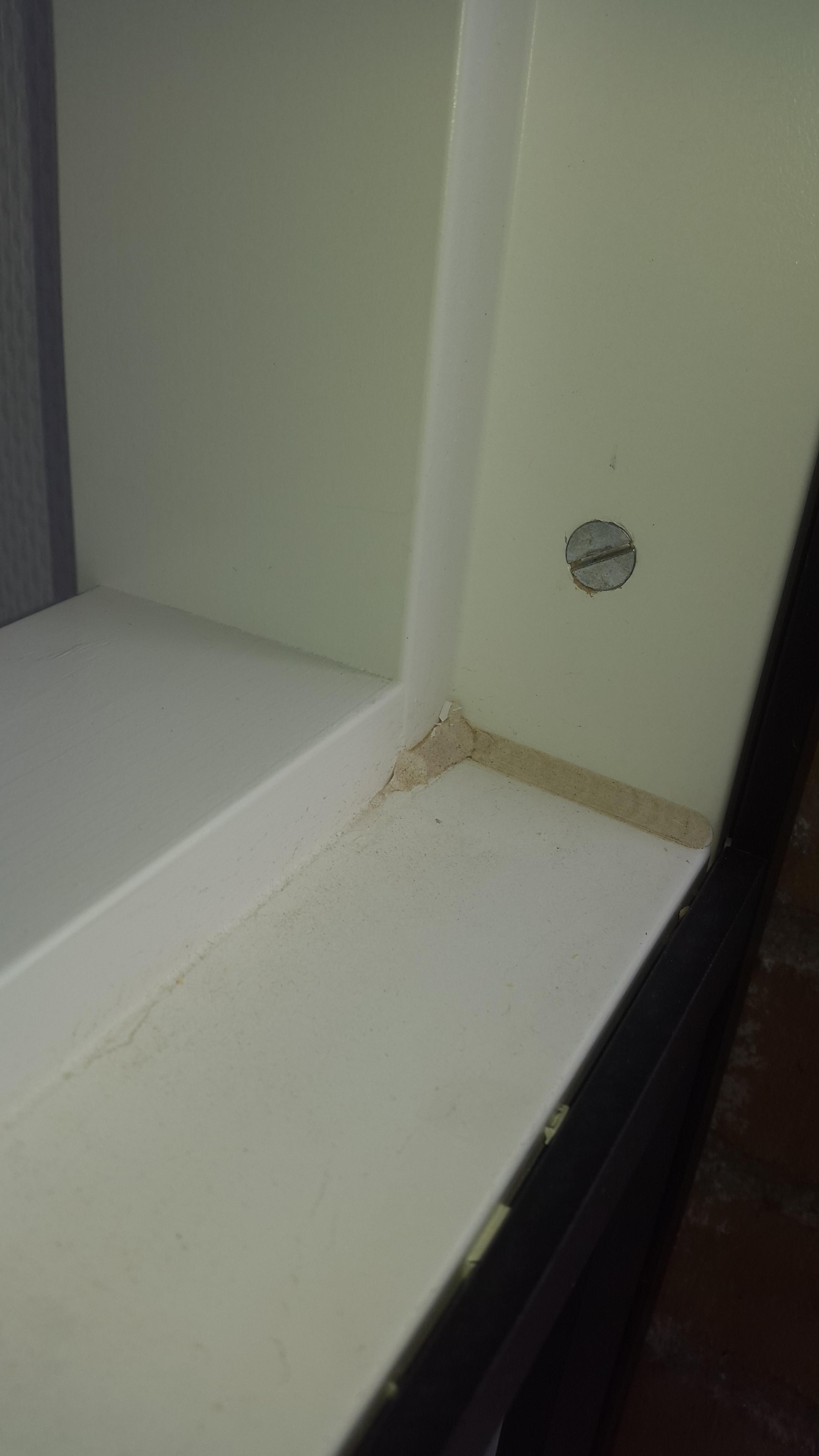

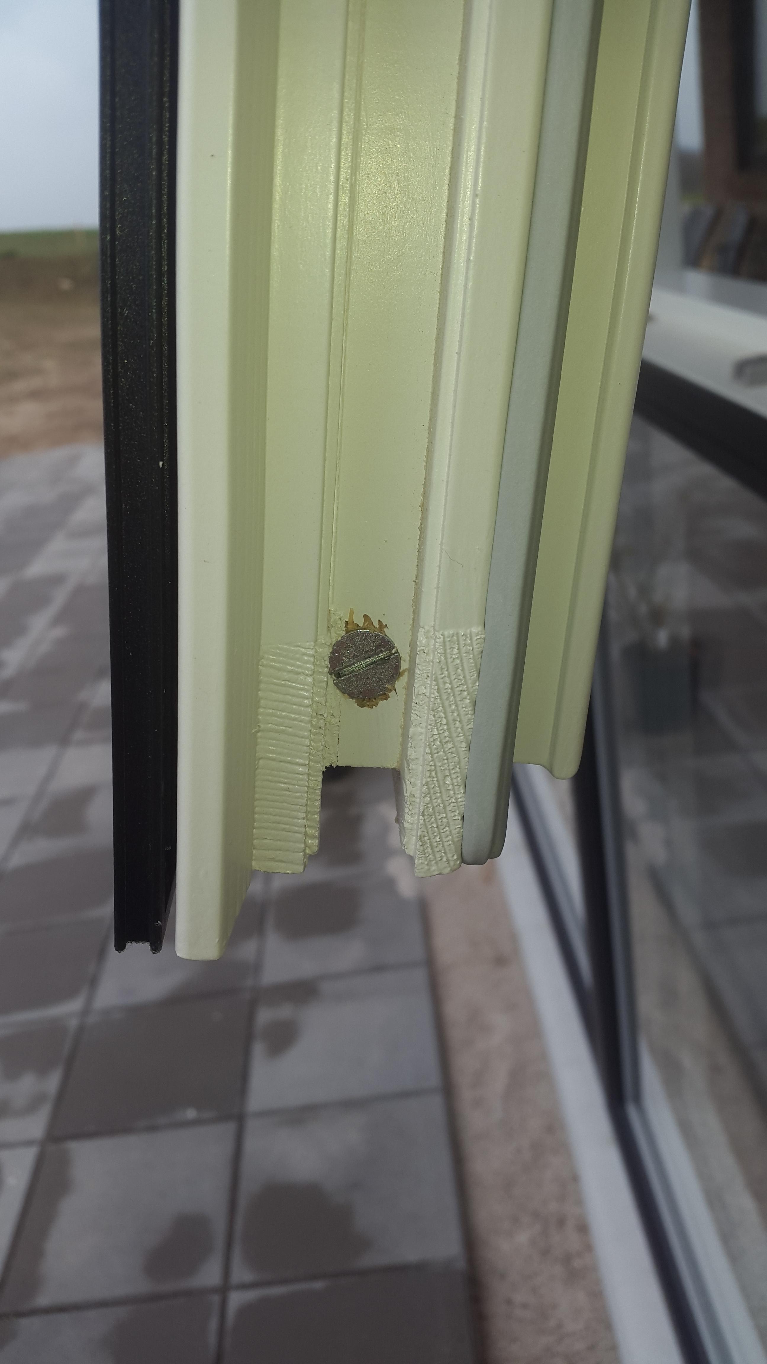

Jeg har sat nogle IHC magnet kontakter op. Mit problem er at den afstand mellem vinduet og rammen er for stor. Så har jeg fået fortalt man kan få nogle magnetter der har en større rækkevidde. Nogen der ved hvor jeg kan finde dem henne?
Prøv lige at lægge et billede op af din montering, det kan være at vi har en ide til løsning, nu du allerede har lavet det.
Du kan også lave dem skjult feks med denne type: http://www.pro-sec.dk/webshop/product/view/177/88
Der er også denne: http://www.pro-sec.dk/webshop/product/view/178/79 hvor du kan ¨å en meget stærk magnet til: http://www.pro-sec.dk/webshop/højsikringsmagnetkontakter/m8-eg-2-plastkraver-til-m8-m8s-inc-neodyhn-magnet
1 time siden, Brian (Badazz) skrev:
man kan få en anden model, hvor reed kontakten er magen til, men magneten er en lille skive, som skrues fast udenpå, dem har jeg brugt, og nogle steder ført magneten længere ud med yderligere skiver..
Det lyder smart Brian. Dem kender jeg ikke.
Kan du trylle et link frem?
