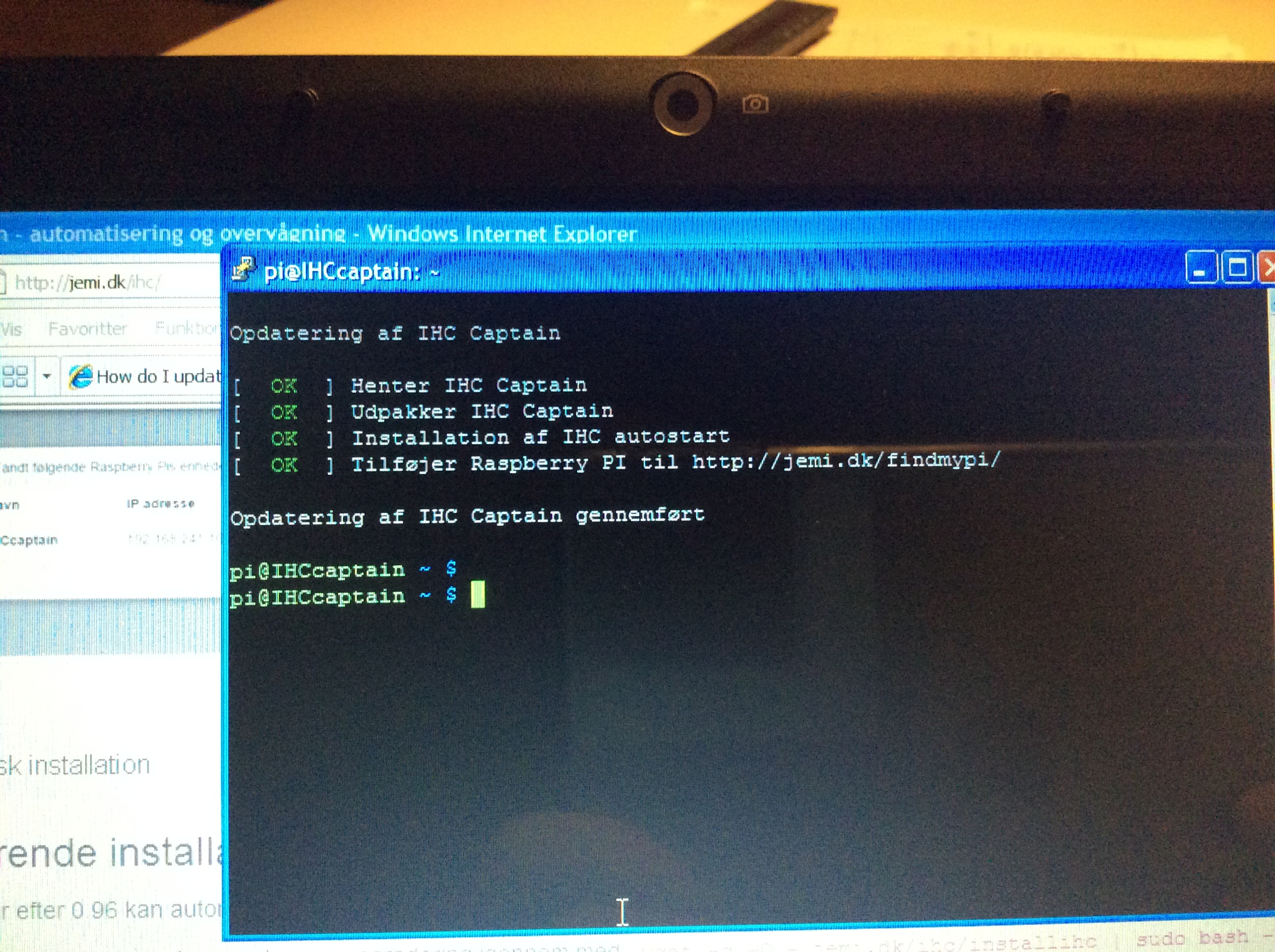

1 minut siden, Thomas skrev:
Har hentet og installeret nyt image...
Så må det image da være i stykker - det mener jeg dog ikke - jeg må hellere snart få lavet et nyt image. Prøv lige at logge ind på din raspberry pi med en putty og kør følgende kommando:  wget -q -O - jemi.dk/ihc/installihc | sudo bash -s update
