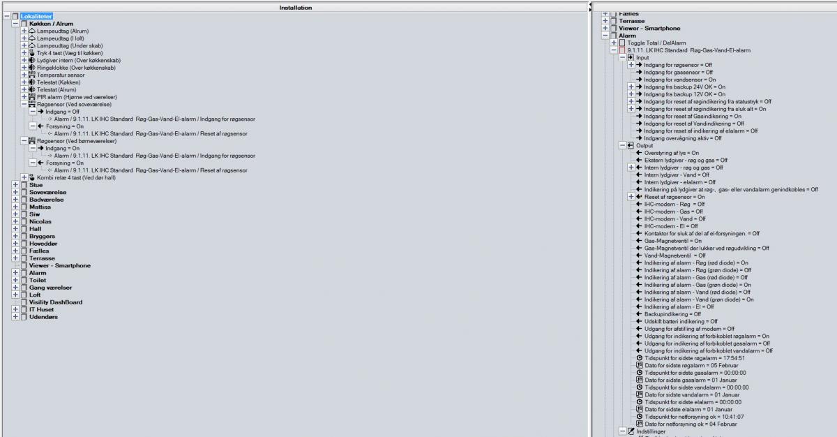

jeg har lagt 3 billeder fra serviceview... det første er før jeg aktivere røgsensoren, det andet er når jeg har aktiveret den, og det sidste er efter jeg har tykket reset :-)
kan se de står ON før de er aktiveret og når jeg aktivere den ene går den i OFF på indgangen og når jeg trykker reset går den kort i ON og tilbage i OFF... hvordan lyder det

mht til røgalarmen så ja indgang og udgang skal stå ON i normal stilling.
Som det er kutyme for alarmer er indgang "omvendt", så den kan give alarm hvis/når den bliver brudt. Så den skal være ON i hvilestilling og OFF ved alarm.
Udgangen er 24V forsyningen til røgalarmen, og den skal derfor også være ON. Når man trykker reset går den normalt OFF i et par sekunder og tilbage til ON. Ved langt tryk på reset går den OFF i 15 min.
