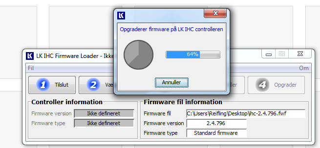

Firmware loaderen stopper midt i upload-processen, idet den mister forbindelsen til controlleren (konstateres ved at loader-programmet mister information om controlleren - se stalling billede: post-5525-0-31584600-1361017251_thumb.pn).

Efter opdatering af FW loader programmet når opdateringen 91% igennem - før den atter går kold. Kontrolleren efterlades i en koma tilstand, og jeg bliver nødt til at tage strømmen fra kontrolleren før, jeg atter via USB kan få kontakt med FW loaderen, og på ny kan forsøge at opdatere. Processen når nogle gange til 3% andre gange 60% - men det er forskelligt.Har nok forsøgt 60 gange men uden den når nær færdig.
Når FW loaderen atter får kontakt oplyser den at aktuel firmware version er den, jeg har forsøgt at opdatere til (selvom den ikke blev færdig). Hver gang er resultatet, at den under processen pludselig mister controller info i venstre side af FW loader programet, og så går procent-tælleren i stå - og controlleren bliver "unresponsive" indtil jeg har lavet en hård genstart ved at tage strømmen.

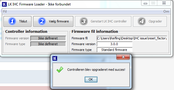

Den eneste success jeg har oplevet er at uploade "reset_factory_default.fwf" (reset_factory_default.zip). Men ikke med større succces end, at programmet efter success-beskeden atter mister forbindelse til controlleren, men måske er dette normalt?: post-5525-0-04478900-1361017262_thumb.pn), men når jeg genforbinder via FW loaderen oplyses, at controlleren stadig har samme version som før reset_factory_default.fwf blev loaded (denne gang behøver jeg dog ikke tage strømmen til controlleren for at genforbinde).
Det er normalt - controlleren genstarter altid efter upload af firmware.
Det er normalt - firmware version ændres ikke når du resetter til fatory settings.

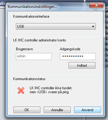

Jeg kan fint uploade reset-firmwaren (den som jeg har uploaded til tråden) og slukke for controlleren. Men ved genstart blinker controlleren 20 gange rigtig hurtigt i OK-LEDen, holder et split sekunds pause og blinker så atter 20 gang igen. Jeg tolker det som 5hz="klar til firmware opdatering".
IHC Visual kan ikke tilgå controlleren via USB eller IP - ej heller fra browser. Så legen legen stopper allerede her :( .
Jeg er lidt i tvivl om hvad du mener. Blinker controlleren normalt når du forsøger at til controlleren ? Hvis den ikke gør det, men blinker hurtigt som du har beskrevet, så kan du kun anvende firmwareloaderen. Dvs IHC Visual og vieweren vil ikke virke i denne tilstand
