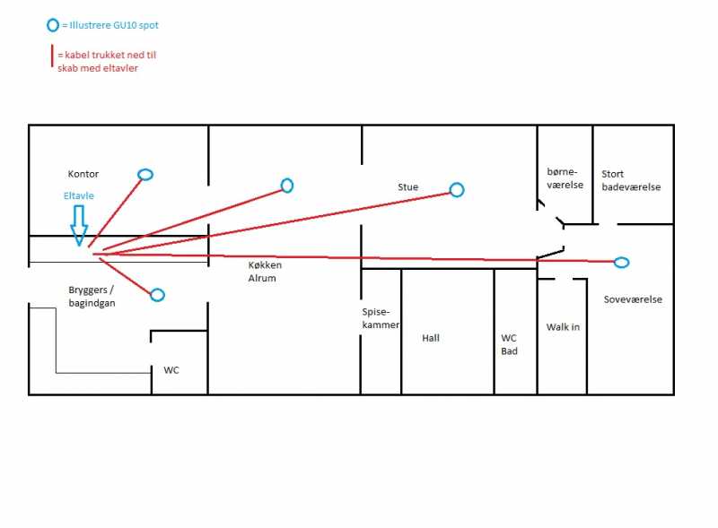

Tak for svarene. :-)Jeg ønsker ikke at bruge de eksisterende lampeudtag idet de stadig skal være funktionsdygtige. Der er ikke meget ved at have lampesteder der ikke virker.Idet der ikke er lavet 1. sal endnu så er det forholdsvis let at trække kabler. Disse kan trækkes ned i "teknik-skabet" i bryggerset hvor eltavlen hænger i forvejen.Dvs. en kablet løsning ville egentlig være ok. Altså kablet på normal vis fra hvert rum og ned i "teknik-skabet". Der ville det så være fint hvis det kunne samles og styres via fjernbetjening/telefon/ trådløse tryk rundt i rummene..

Hej IgenJa, beklager jeg er ny i det her og har brug for mere hjælp. :-)Har vedhæftet et par tegninger.Vil det ikke være billigst at trække kabler fra alle spotsne og ned i skabet hvor eltavlen hænger?Se vedhæftede..Så vidt jeg har forstået skal jeg så købe 5 x dimmer og en visual 2 controller.Såfremt jeg har det kan jeg så tænde / slukke og skrue op og ned for lyset i spotsne via min android telefon? :-)Eller skal der mere til.... Kan I eventuelt linke til de produkter jeg bør købe.Mvh.Fini
Nu har jeg søgt lidt på nettet og umiddelbart ser det ud til at jeg skal bruge følgende:1 x IHC WIRELESS CONTROLLER M. VIEWER (INKL. SOFTWARE) IHC Strømforsyning medfølger ikke.http://www.billigihc.dk/da/controller/2610-ihc-wireless-controller-m-viewer-inkl-software-5703302128438.html5 x DIMMER 400 UNI IHC/SAhttp://www.billigihc.dk/da/ihc-dimmere/2113-dimmer-400-uni-ihcsa-5703302145015.htmlMåske skal jeg også bruge:1 x IHC STRØMFORSYNING 72Whttp://www.billigihc.dk/da/lk-ihc-stromforsyning/2577-ihc-stromforsyning-72w-5703302113908.htmlSkal jeg bruge mere? (altså hvis jeg påtænker at styre via pc og android platforme)Mvh. Fini
Du kan sparre lidt ved at vælge den lille strømforsyning:http://www.billigihc.dk/da/lk-ihc-stromforsyning/2336-ihc-stromforsyning-15w-5703302026444.htmlOg igen vil jeg anbefale en wireless dimmer:http://www.billigihc.dk/da/universal-dimmer/2070-wireless-fuga-universal-dimmer-250w-hvid-5703302127172.html.Den kan mere og virker uden styring fra en 24v outputmodul som uni400 også har brug for. Wireless dimmeren kan som sagt monteres ved tavlen i alm. Underlag eller i en kabelkanal. De kan ikke monteres i selve tavlen.Se eksempelvis længst ude til højre på dette billede:http://www.ihc-user.dk/media/kunena/attachments/legacy/images/014.JPGBemærk dog alle dimmere har et min. forbrug/belastning, og det ikke er alle LED pærer der virker med dimmere. Der er ingen problemer med alm. halogen lyskilder.Til styring bør du også stadig få dig nogle tryk:http://www.billigihc.dk/da/162-batteritrykStyring fra android kan du med fordel anvende denne app:https://play.google.com/store/apps/details?id=ms.ihc.control.viewer&feature=search_result#?t=W251bGwsMSwxLDEsIm1zLmloYy5jb250cm9sLnZpZXdlciJdDen er noget bedre og billigere end LK's:https://play.google.com/store/apps/details?id=dk.lk.ihcremote&feature=search_result#?t=W251bGwsMSwxLDEsImRrLmxrLmloY3JlbW90ZSJdHent Visual programmet og manualen til IHC her:http://lk.dk/Lauritz+Knudsen/professionel/teknisk-support/IHC-Control-Visual-Software2.page?Og til din forrige tegning. Ja træk bare alle kabler fra spots til tavlen. Så kan der altid ændres på konfigurationen om nødvendigt.
