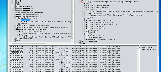

Jeg har monteret denne PIR udenfor, under et udhæng. Mit problem er at PIR indgangen ustandseligt bliver aktiveret, selvom der ikke er personer der bevæger sig foran den.Jeg har sat følsomhed til Lav, Lysniveau til fuld (for at teste i dagslys), Bevægelsesudganng til A (bevægelse+lysniveu) og dækningsområde til 180 grader.I visual har jeg trukket Tilstedeværelsesindikering over på Indgang for PIR og Skumring over på Indgang for skumringKan det være fordi der er træer ca. 3-4 meter derfra, og når de bevæger sig, så fyres PIRen af?Er det måske en anden PIR jeg skal bruge?Har vedhætet en dump fra ServiceView

har du kigget i service view når den tænder og slukker hele tiden, hvilke indgange der blir aktive, om det er skumringen der fx er on hele tiden, jeg har haft et par pir hvor skumringen ikke ville gå tilbage i off, før vi tog strømmen af et par sekunder, den var åbenbart gået i baglås. Det er jo klart den så "må" tænde og slukke hele tiden, når den tror der mørkt

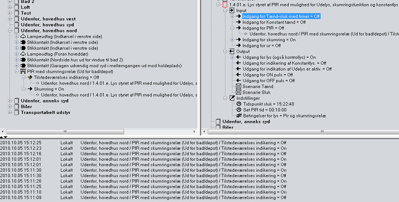

Det så ud til at være en kombination af træk (Tak Lars) og temperatur skift på bagsiden.Først puttede jeg den i en ramme og tapede den til. Det gav langt færre fejl. Så flyttede jeg den væk fra den hylde den lå på (det var foran et badeværelses vindue.Nu har der ikke været en fejl siden.Nu lader jeg ServiceView logge den natten over

Suk!!Den giver stadig fejl. Nu ikke så mange som før, men natten over gav den ca. 80 on/off på Tilstedeværelse
