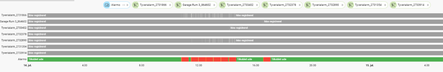

For år tilbage fik da vi byggede nyt var planen at IHC skulle agere som tyverialarm, men hver gang vi aktiverede kom der en masse falske alarmer, jeg lavede en debug på pir og kunne se at der kom detektion uden at der var nogen i huset. Elektriker mente at det var controller og skiftede til den nyeste på det tidspunkt, dog uden at det hjalp. Han sendte en regning som ikke betalte, men sagde at vi ville betale når det virkede. Nå det ene år tog det andet og vi glemte alt om alarm.
Nu hvor jeg har bedre tid er jeg så begyndt at bruge Home Assistant til de opgaver som havde tiltænkt til IHC, indtil videre fungerer det fint med de opgaver jeg har automatiseret.
Nu ville jeg så aktivere Alarmo og kan se at mine pir fortsat giver falske alarmer. Efter lidt undersøgelse kan jeg nu se hvad jeg burde kunne have set dengang vi byggede, der er monteret de forkerte pir. Den anbefalede er en 12 volt pir til alarm og ikke den 24 volt udgave som sidder i huset, lang historie og nu til spørgsmålet:

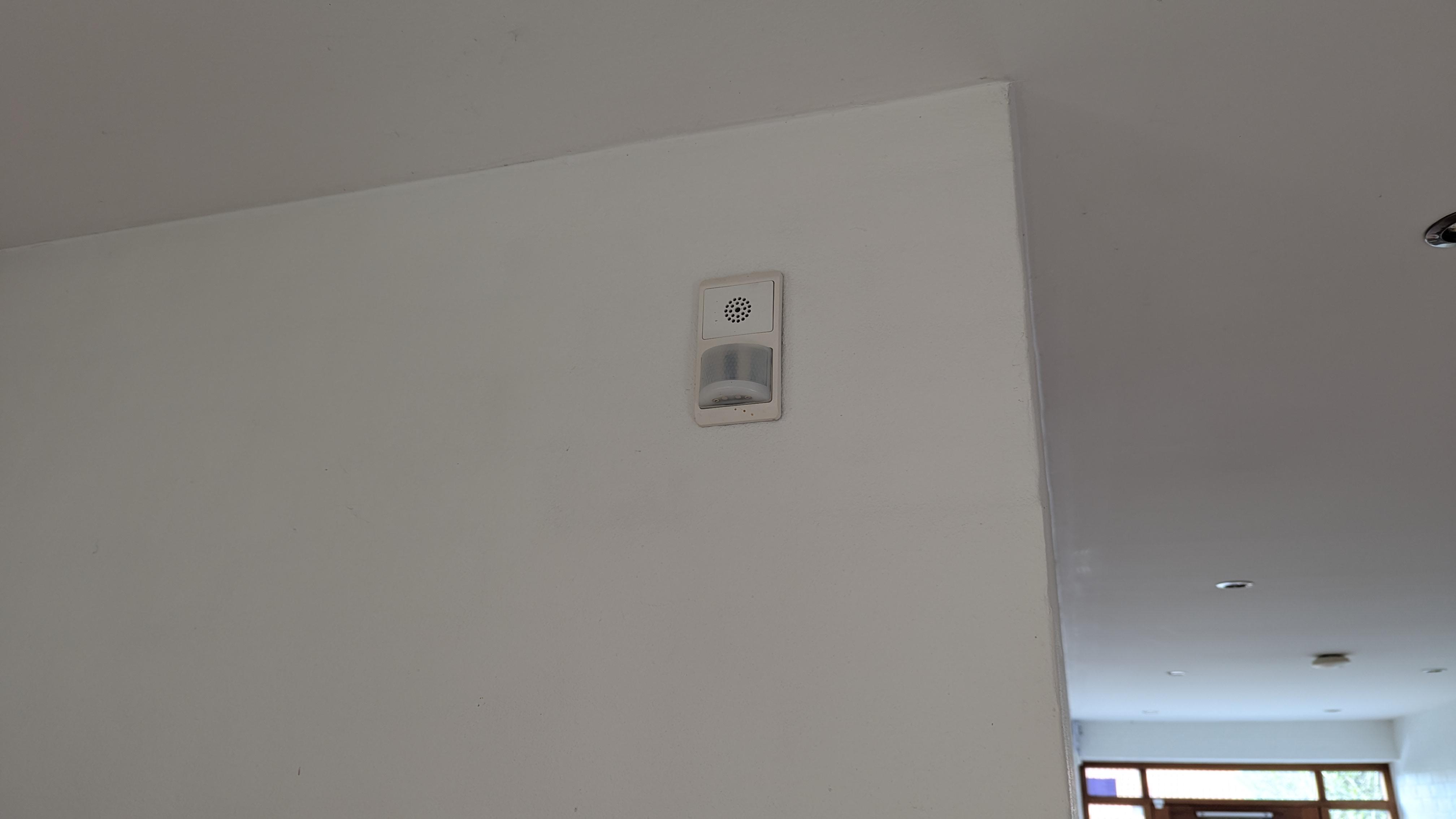

Eftersom PIR'ne køre med 24V, går jeg udfra at det ikke er Alarm PIR's som er installeret. Tag evt. et billed af en af dem, så kan vi hurtigt se om der er en alarm PIR eller en alm. PIR. Men selvom det er en alm. PIR, bør den ikke give signal, når der ikke er nogen i huset, med mindre den er monteret, så den bliver ramt af sollys eller kan se anden varmekilde som ændre sig.

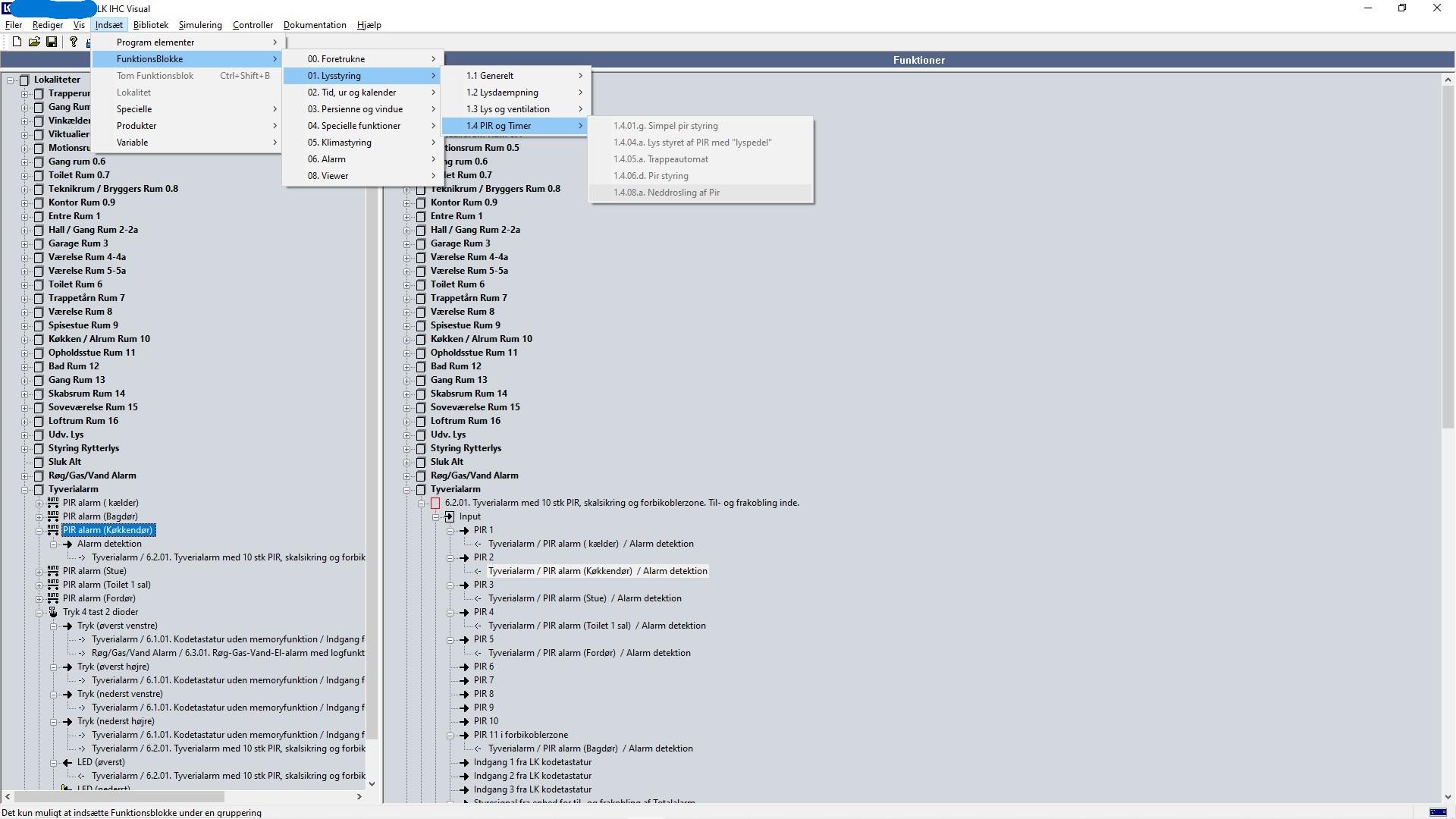

Men har du set den Funktionsblok der hedder "pir neddrosling" eller noget i den stil? Det er en tæller der tæller 3 pulser og så sætter udgangen, den er designet til at "løse" problemet.

Jeg har ikke den store lyst til at forsøge mig med programmering i IHC eller tilføje funktionsblokke i samme, med mindre du kunne guide mig.
Det er nemt. Sæt fb'en ind i højre side og træk pir fra alarm fb input over på input på den nye fb. Tag output fra den nye fb og træk den til input på alarm fb der hvor du fjernede pir.
Bjarne,
Tak fordi du tager dig tid til at hjælpe.
Funktionsblokken er jo tonet ud, det må jo betyde at den ikke er installeret og tilgængelig, eller?

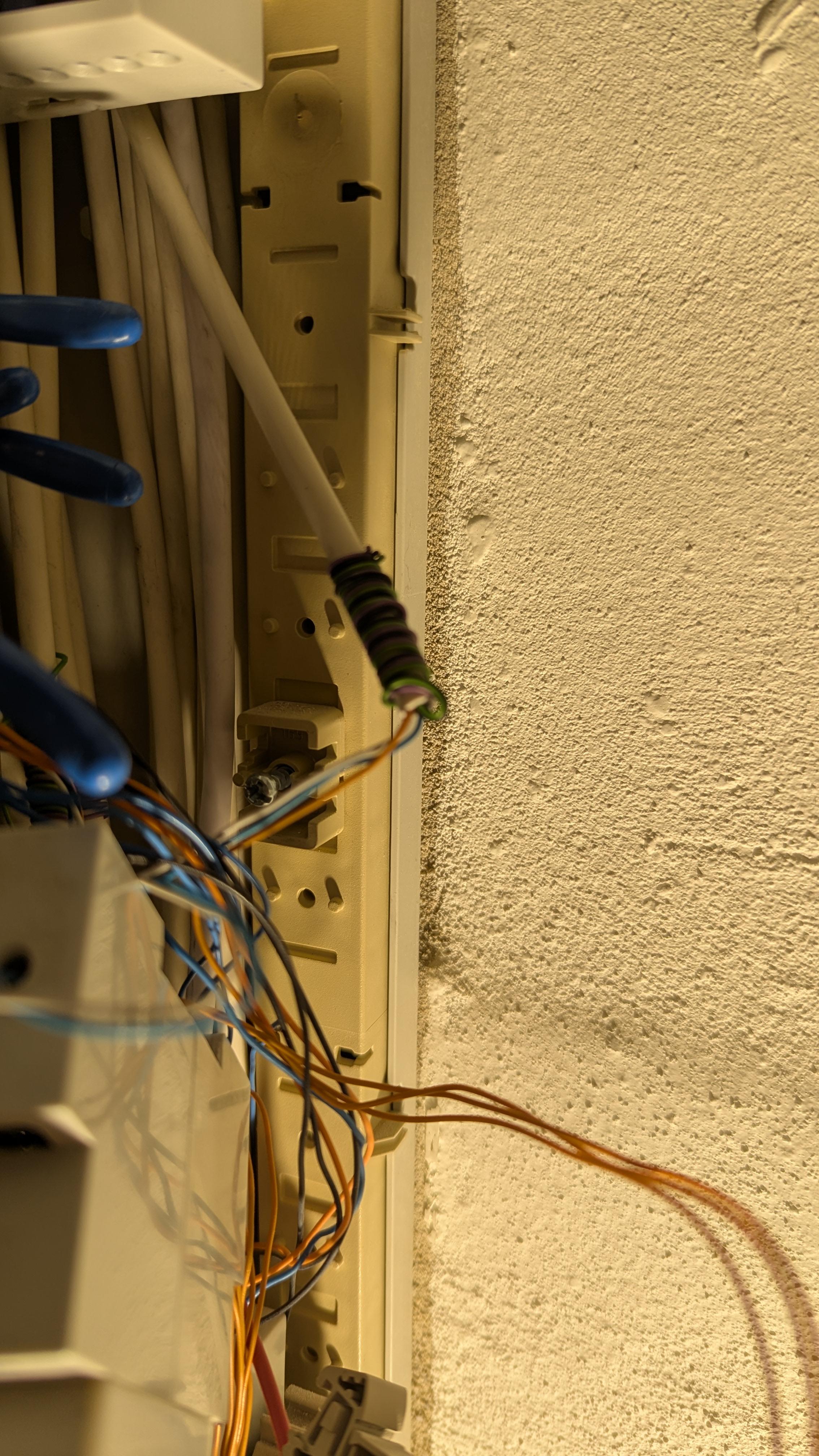

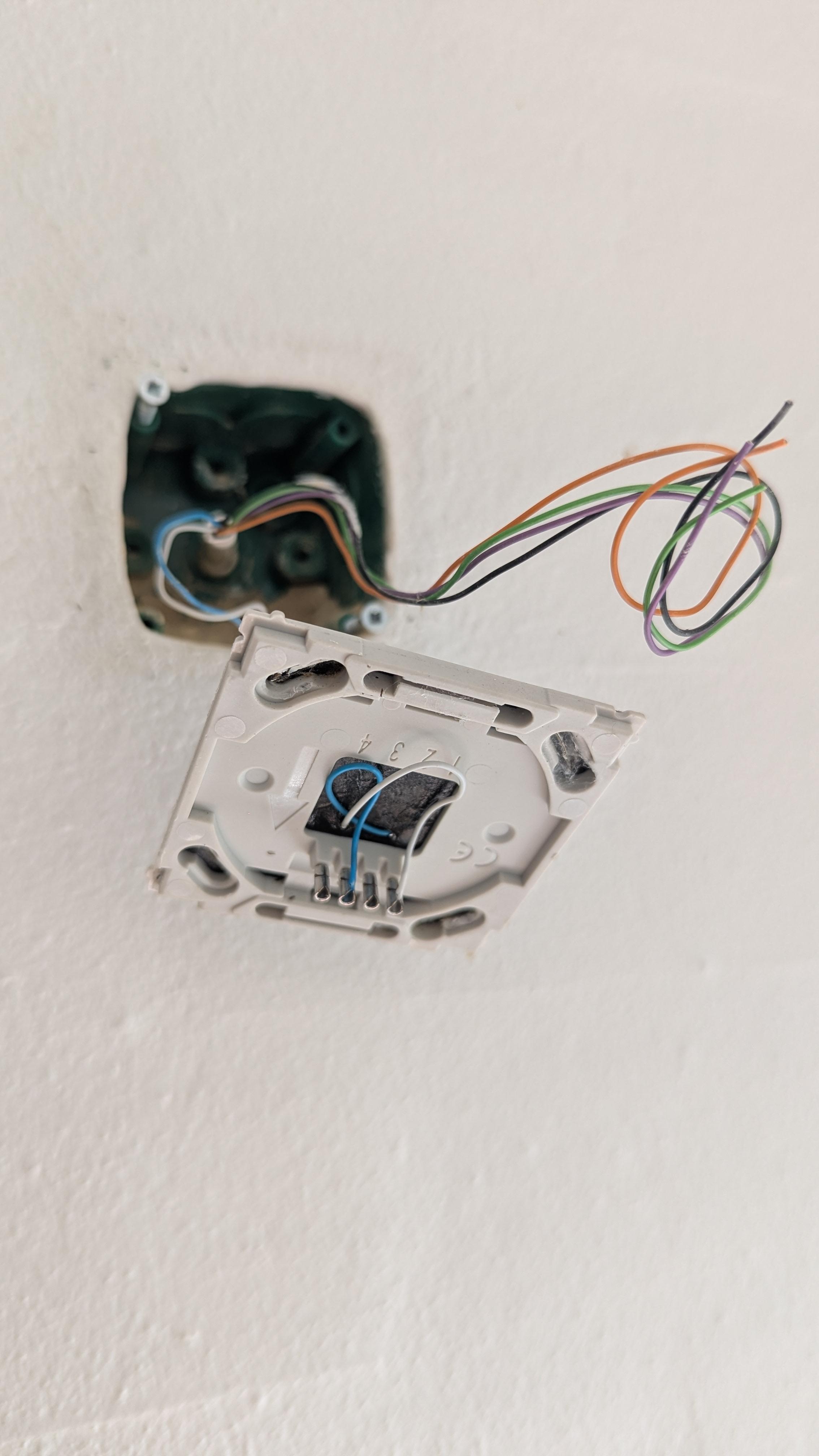

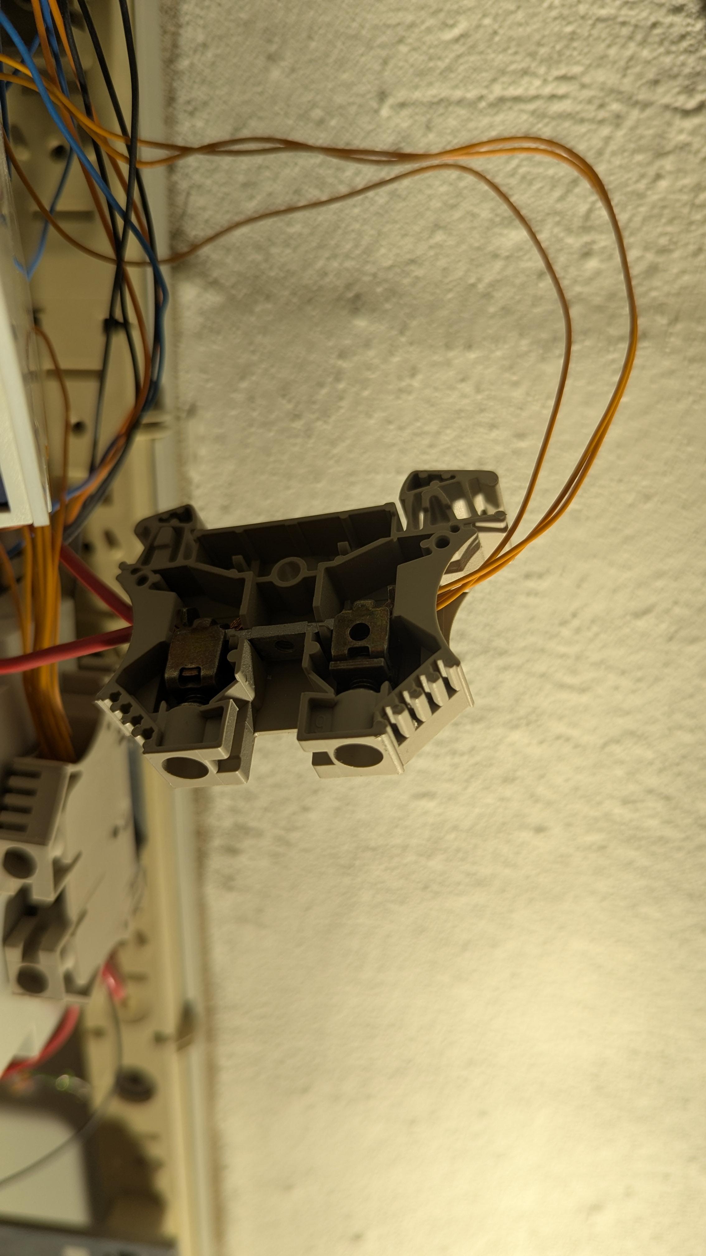

Vedrørende pir tilslutning:
På væggen er der kun brugt blå og hvid.
Hvis jeg så følger at det skal gå til 3.08 så er blå monteret i 0 og hvid i klemme 8, meget fint.
Men fra samme kabel går der så en orange til fælles +24v punkt.
Hvad er det jeg ikke forstår?
Kan pir virke hvis den bare tilkobles 0 og klemme 8?
Hvorfor er der ført en orange til fælles +24v punkt.
Se billeder
En lille korrektion.
Den gik så til klemme 3.06 og ikke 3.08.
Jeg kom til at skrive +24v men det rigtige er at blå går til 0 og hvid til klemme 6.
Betyder det at pir bliver forsynet fra klemme 6?
Hvorfor er den orange monteret til +24v fælles punkt når den nu ikke er tilsluttet i pir?

Det er netop totrådet pir jeg har 507NA301.
Min konklusion bliver at jeg opgiver at bruge de monterede pir, og finder nogle matter/zigbee i stedet for.
Tak
Ja den model pir, som er en indendørs model, bliver forsynet via en pull-up modstand i inputmodulet der derved leverer 24V til pir. Skal du have en anden pir op så har du flere ledninger og den skal så have 12V fra dit backupmodul.

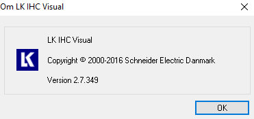

Det med at FB'en er tonet ud har jeg ikke set før. Er det den nyeste version af Visual der passer til controlleren du kører med? Der er en mappe med alle FB'er på din PC, der skal den FB ligge.
Ellers kan en af os andre sende den til dig og diu kan lægge den ind i mappen og genstarte Visual programmet og den vil dukke op.
1 time siden, Bjarne Sørensen skrev:
Er det nyeste firmware? 2.7.220? Ellers er der også et fiks til at lægge version 2,8,4 i og bruge Visual 2.8.6.
Jeg vil ikke anbefale firmware 2.7.220. Brug isteddet 2.7.199, eller bedre som du skriver 2.8.4, også selvom at den officielt ikke virker på en HW 6.1 controller.
2.7.220 er temmelig ustabil, og bevirker ofte ikke planlagt genstart af controlleren. 2.7.199 er mere stabil, men 2.8.4 er absolut den mest stabile af de 3.
