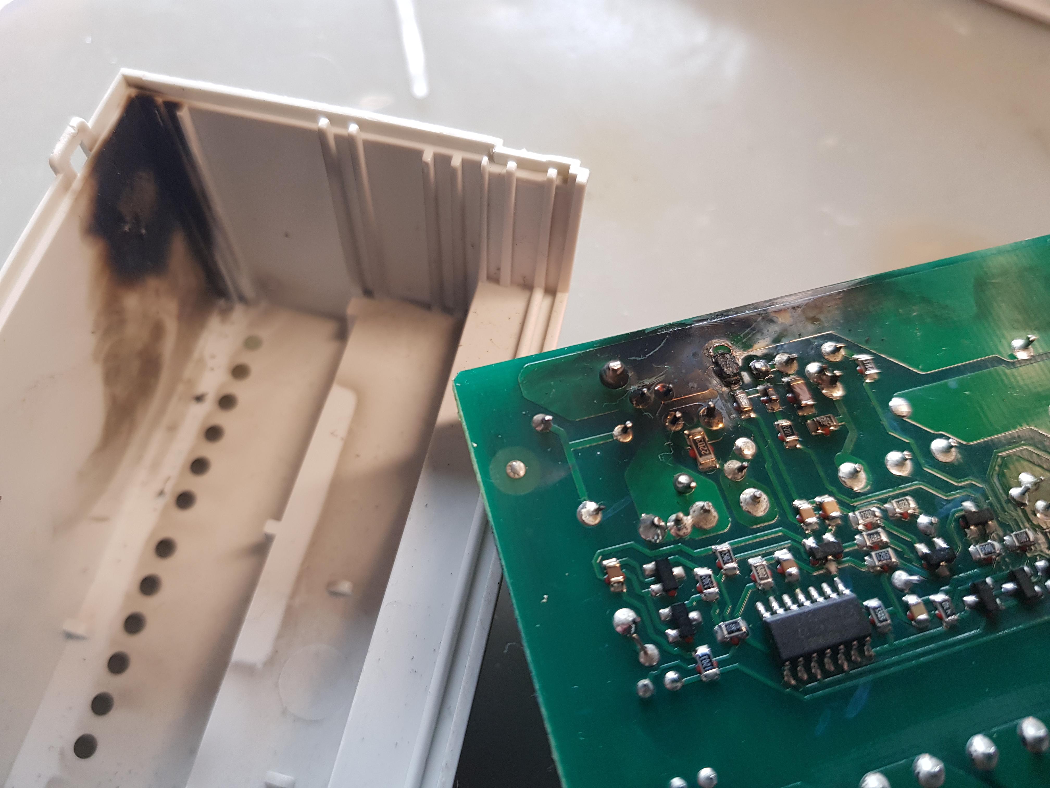

MogensR Posted July 6, 2025 Report Share Posted July 6, 2025 Tak for input Lars1. Det er vist ikke muligt at finde noget din-skinne monteret på en søndag, så gik også med en 60w strømforsyningen fra Bauhaus til 199,- som en nødløsning. Det var en Mosfet som var kortsluttet i LK'en og tror ikke at det skyldes nettet, da jeg er i Aalborg og "Kitora" mener jeg er fra Aarhus området. Der er også et par kondensatorer som har set bedre dage og en modstand + sikring røg sammen med kortslutningen. Quote Link to comment Share on other sites More sharing options...

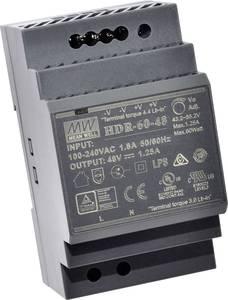

Henrik Gundertofte Posted July 10, 2025 Report Share Posted July 10, 2025 Bruger selv denne her fra Siemens: https://www.avxperten.dk/plc/siemens-logo-stroemforsyning-24v-4a.asp?gad_source=1&gclid=Cj0KCQiA3uGqBhDdARIsAFeJ5r1ZPNl1Lj31iYsx70ebmhGj2iwoYtxF2mPugH1Cro61lWuIxxocXf8aAuzXEALw_wcB Den er meget billigere, kan belastes med 4 A & passer lige i tavlen når du tager LK 72W strømforsyningen ud Quote Link to comment Share on other sites More sharing options...

Lars Jacobsen Posted July 13, 2025 Report Share Posted July 13, 2025 Hvis du kan nøjes med 60 watt til 149,- https://www.conradelektronik.dk/da/p/mw-mean-well-hdr-60-24-stromforsyning-til-din-skinne-din-rail-24-v-dc-2-5-a-60-w-antal-udgange-1-x-indhold-1-stk-1894079.html alternativt med 100watt til 249,- https://www.conradelektronik.dk/da/p/mw-mean-well-hdr-100-24n-stromforsyning-til-din-skinne-din-rail-24-v-dc-4-2-a-100-8-w-antal-udgange-1-x-indhold-1-stk-2176586.html Quote Link to comment Share on other sites More sharing options...
