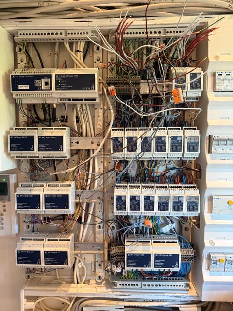

Lars1 Posted June 11 Report Share Posted June 11 Hvis din LK IHC installation virkelig kun er 2 år gammel, må det være en af de absolut sidste installationer som er lavet, da LK IHC blev trukket tilbage for snart 2 år siden, og Visual 3 controlleren var i restorder i mere end 1 år inden da. Eksister firmaet som lavede installationen ikke længere? Men tilbage til dit spørgsmål. Tag nogle billeder af din LK IHC tavle og læg dem op her, så er der sikkert nogen som kan kan give et kyndigt svar på hvad du har. Jeg kender ikke din røgsensor, men den ligner LK IHC røgsensoren, og ud fra de informationer jeg kan finde om den, skal den tilsluttes LK IHC på samme måde som LK IHC røgsensoren. Med ELIT IHC link skal du være opmærksom på at det erstatter din LK IHC controller. Det kan muligvis funger sammen med LK IHC controlleren, på samme måde som man kan koble 2 LK IHC controller sammen, men det er designet til at man forbinder LK IHC I/O modulerne direkte med ELIT IHC link isteddet for LK IHC controlleren, så der er ingen garanti for at det kan funger sammen med en LK IHC controller. Quote Link to comment Share on other sites More sharing options...
Bjergged Posted June 11 Author Report Share Posted June 11 6 hours ago, Lars1 said: Hvis din LK IHC installation virkelig kun er 2 år gammel, må det være en af de absolut sidste installationer som er lavet, da LK IHC blev trukket tilbage for snart 2 år siden, og Visual 3 controlleren var i restorder i mere end 1 år inden da. Eksister firmaet som lavede installationen ikke længere? Men tilbage til dit spørgsmål. Tag nogle billeder af din LK IHC tavle og læg dem op her, så er der sikkert nogen som kan kan give et kyndigt svar på hvad du har. Jeg kender ikke din røgsensor, men den ligner LK IHC røgsensoren, og ud fra de informationer jeg kan finde om den, skal den tilsluttes LK IHC på samme måde som LK IHC røgsensoren. Med ELIT IHC link skal du være opmærksom på at det erstatter din LK IHC controller. Det kan muligvis funger sammen med LK IHC controlleren, på samme måde som man kan koble 2 LK IHC controller sammen, men det er designet til at man forbinder LK IHC I/O modulerne direkte med ELIT IHC link isteddet for LK IHC controlleren, så der er ingen garanti for at det kan funger sammen med en LK IHC controller. 6 hours ago, Lars1 said: Hvis din LK IHC installation virkelig kun er 2 år gammel, må det være en af de absolut sidste installationer som er lavet, da LK IHC blev trukket tilbage for snart 2 år siden, og Visual 3 controlleren var i restorder i mere end 1 år inden da. Eksister firmaet som lavede installationen ikke længere? Men tilbage til dit spørgsmål. Tag nogle billeder af din LK IHC tavle og læg dem op her, så er der sikkert nogen som kan kan give et kyndigt svar på hvad du har. Jeg kender ikke din røgsensor, men den ligner LK IHC røgsensoren, og ud fra de informationer jeg kan finde om den, skal den tilsluttes LK IHC på samme måde som LK IHC røgsensoren. Med ELIT IHC link skal du være opmærksom på at det erstatter din LK IHC controller. Det kan muligvis funger sammen med LK IHC controlleren, på samme måde som man kan koble 2 LK IHC controller sammen, men det er designet til at man forbinder LK IHC I/O modulerne direkte med ELIT IHC link isteddet for LK IHC controlleren, så der er ingen garanti for at det kan funger sammen med en LK IHC controller. Hej Lars -:), OK for at være mere præcis så blev det færdigmonteret for 3 år siden, kun nogle meget få ting er ikke i drift. IHC elektrikeren stoppede med at komme og blev væk og er ikke længere "tilgængelig" -:(. Desværre var det ikke besluttet da projektet blev igangsat at IHC ville blive droppet -:( men håbede dog på----. Korrekt det er LK (Schneider multisensor detector jeg mangler at få sluttet på systemet og jeg ved ikke hvad det skal sluttes til i tavlen (der er trukket kabel til forbindelsen). Hvis du har et alternativ til ELIT så hører jeg det gerne. Quote Link to comment Share on other sites More sharing options...
Lars1 Posted June 11 Report Share Posted June 11 Har din elektriker virkelig efterladt din installation i den tilstand? Hvis røgsensoren er købt sammen med resten af LK IHC installationen, kommer de sandsynligvis med en relæsokkel, som skal have 24V fra en 24V output udgang. Derudover skal NC relæet forbindes mellem en 24V input indgang og 0V. Man kan dermed resette røgsensoren ved at afbryde 24V forsyning via 24V output udgangen. Men følger der ikke nogle installations papir med relæsoklen til røgsensorne? Da røgsensor normal bliver installeret med NC forbindelser, er de næppe programmeret allerede, da alarmen så vil gå hele tiden, da normal tilstanden er at der er en sluttet forbindelse mellem 0V og røgsensor indgangen. Men du er nød til at checke programmet for at se om de er programmeret, og hvilke ind/udgange der i såfald skal bruges. Vedr. alternativer til ELIT IHC link, så afhænger det af hvad du vil opnå med dem. Hvis det er for at kunne bruge Zigbee enheder sammen med LK IHC, så skal du have fat i noget trejdepart, som f.eks. OpenHAB eller HomeAssistant. Quote Link to comment Share on other sites More sharing options...
Bjergged Posted June 12 Author Report Share Posted June 12 16 hours ago, Lars1 said: Har din elektriker virkelig efterladt din installation i den tilstand? Hvis røgsensoren er købt sammen med resten af LK IHC installationen, kommer de sandsynligvis med en relæsokkel, som skal have 24V fra en 24V output udgang. Derudover skal NC relæet forbindes mellem en 24V input indgang og 0V. Man kan dermed resette røgsensoren ved at afbryde 24V forsyning via 24V output udgangen. Men følger der ikke nogle installations papir med relæsoklen til røgsensorne? Da røgsensor normal bliver installeret med NC forbindelser, er de næppe programmeret allerede, da alarmen så vil gå hele tiden, da normal tilstanden er at der er en sluttet forbindelse mellem 0V og røgsensor indgangen. Men du er nød til at checke programmet for at se om de er programmeret, og hvilke ind/udgange der i såfald skal bruges. Vedr. alternativer til ELIT IHC link, så afhænger det af hvad du vil opnå med dem. Hvis det er for at kunne bruge Zigbee enheder sammen med LK IHC, så skal du have fat i noget trejdepart, som f.eks. OpenHAB eller HomeAssistant. Ja, efter IHC manden forlod adressen så det sådan ud, Dog en elektriker har styr på stærkstrømsinstallationen -:) Jeg drømmer om at en IHC kyndig kom forbi og gav 2-3 timers introduktion mod passende betaling -:) Anvender IHC Captain 1.61 på en Rasperry Pi. Quote Link to comment Share on other sites More sharing options...
