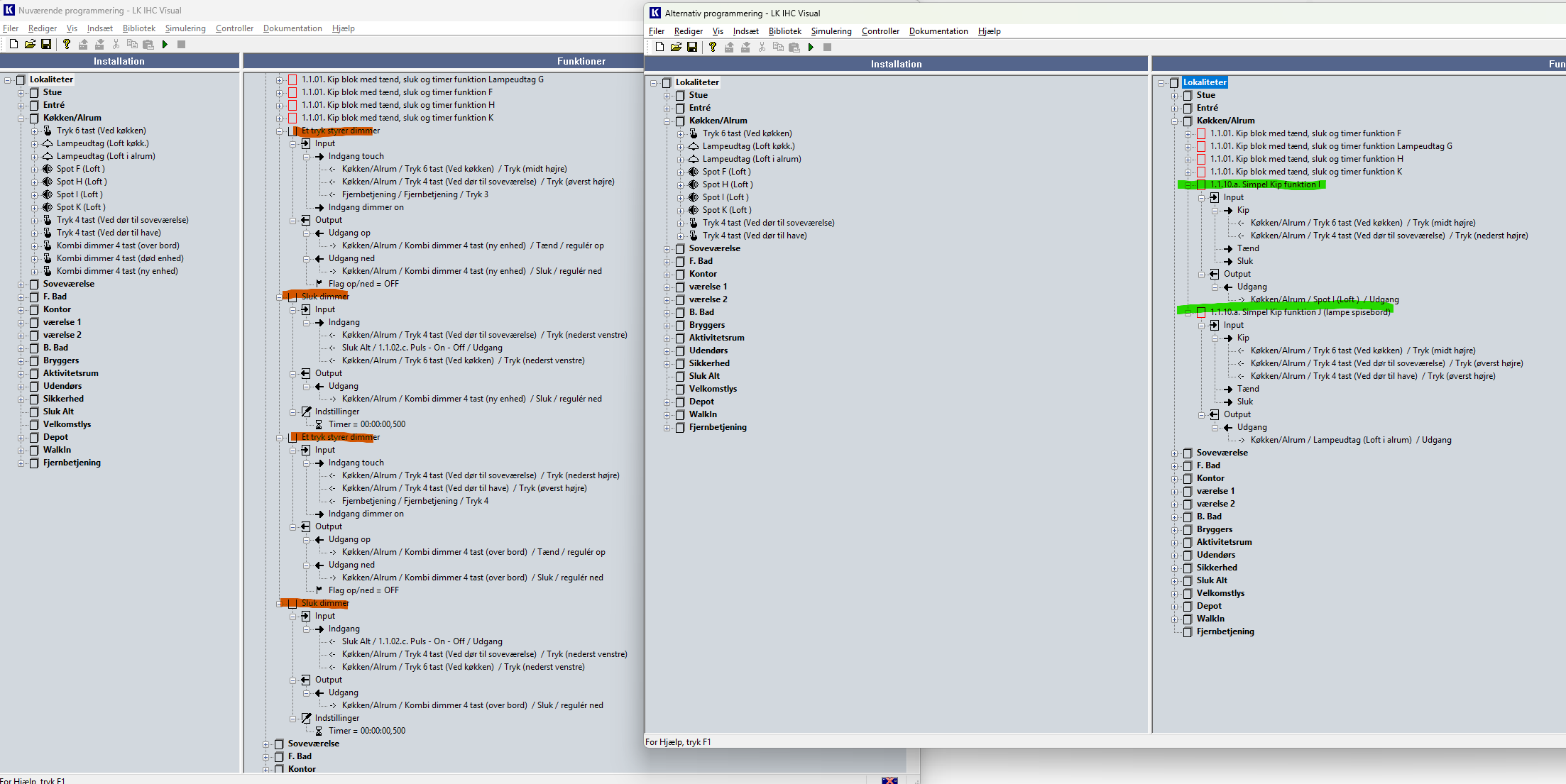

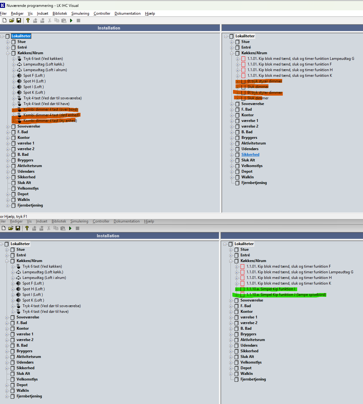

Jeg skal (her mange måneder efter) til at fjerne de pågældende dæmpere og har foretaget en række ændringer i programmet for at supportere ændringen (processen har afsløret noget sjusk vil jeg sige, jf. nedenfor med "død enhed" der stadig lå i systemet). Specifikt har jeg:
1) Fjern "død enhed" (kombidimmer)
2) Fjern 2x lysdæmpere
3) Tilføjet simpel kip i stedet for BÅDE I (mange spots) og J (spisebordslampe) ved tryk 6 tast køkken
Se detaljer i billeder nedenfor. Problemlamperne er navngivet I (spots) og J (lampeudtag der ikke kunne helt slukkes).
Jeg har desuden:
4) Tilføjet separat kip for HVER af dem "ved dør til soveværelse"
5) Tilføjet simpel kip KUN for spisebordslampen "ved dør til have"
Simulering indikerer ændringerne burde virke, men i og med jeg fjerner dæmpefunktioner samt en enhed der tidligere er blevet i systemet "som død", håber jeg at der er en der har lyst til at se om jeg har lavet nogle åbenlyse fejl inden min far fjerner den fysiske dæmper.
På falderebet håber jeg også at der måtte være nogen der kan sige om ledningsføringen betyder noget for hvilket "klik" man vælger til en lampefunktion (altså f.eks. øverst til venstre på en 6 klik vil man så skulle forbinde ledningen et bestemt sted i den enhed eller er det blot at de rette enheder er valgt)?
Det skal siges at grunden til at jeg spørger om hjælp på "forkant" er fordi det er min far der fjerner dæmper så jeg vil gerne have processen til at gå så godt som muligt/jeg har gjort mit hjemmearbejde :)
På forhånd tusind tak for hjælpen
De bedste (julehilsner),
Casper

Kære begge (og øvrige medlemmer),
Dimmere blev fjernet og programmet implementeret i dag og det virkede (næsten) som tænkt fra starten. Der var lige det med to separate kip tryk der ikke er koordineret som gjorde at et af trykkene kunne ende med at hhv. tænde og slukke de to koblede serier af lamper - det er fikset og jeg ser frem til nørde det mere og få optimeret/personaliseret systemet, nu hvor det virker igen.
