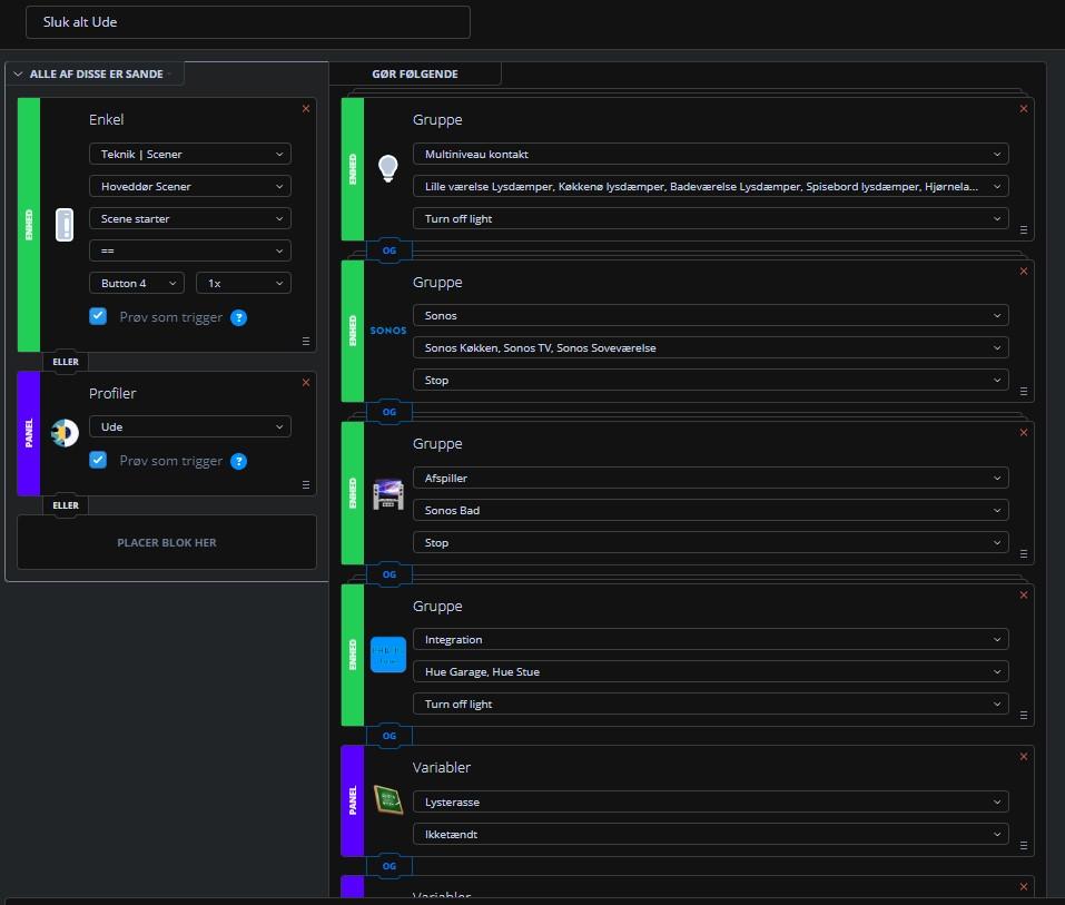

Simple funktioner laves i såkaldte blok scener, hvor en eller flere "Hændelser" defineres (f.eks. 1 tryk på en tast) og handlinger defineres (f.eks. sæt niveau på dæmper til xx%). Denne form for programmering  er drag-n-drop og dropdown. Har man navngivet komponenterne godt, så tager det få minutter. Så snart man trykker Gem på en scene, er funktionaliteten aktiv. Her er der ikke noget der skal uploades.
Her er min Sluk alt funktion.

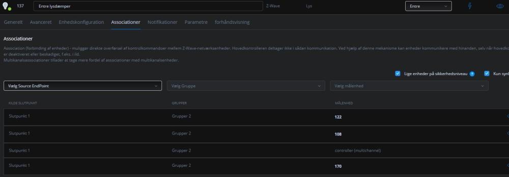

En af de forcer der nævnes omkring brugen af Z-Wave er at man kan associere 2 eller flere komponeter til hinanden, således at kommandoer og feedback bliver sendt direkte mellem dem, og ikke kræver at Fibaro kører, for at afvikle logikken. Det kan man sikkert også med andre systemer.
Det svarer til en IHC Wireless Standalone setup, men hvor selve opsætningen/associeringen laves i Fibaro samt Fibaro kan monitorere status på komponenterne.
Et eksempel er en korrespondance forbindelse, hvor flere tryk associeres med lysdæmperen. Lysdæmperen kan nu styres med de associerede tryk, også selvom Fibaro en dag skulle stoppe med at virke. I og med Fibaro holder øje med status på lysdæmperen kan man lave noget logik baseret på lysdæmperens status.
Associeringer er den foretrukne metode, da det nedsætter tiden mellem tryk og handling. Der er omtrent samme forsinkelse som ved brug af IHC Wireless komponenter.
Her er et eksempel med en dimmy (puck-style lysdæmper monteret i PL dåse) som styres fra 3 forskellige tryk.
Trykkene skal vide status på lysdæmperen for at kunne sende korrekt on/off/dæmp kommando, og det skal man bede lysdæmperen om at melde ud til de "involverede parter". Lidt som når man skal bruge lysindikering fra en Wireless lysdæmper, for at undgå dobbelt tryk.
I dette tilfælde melder dimmy'en ud til komponent ID 122, 108 og 170 samt Fibaro, om dens status.

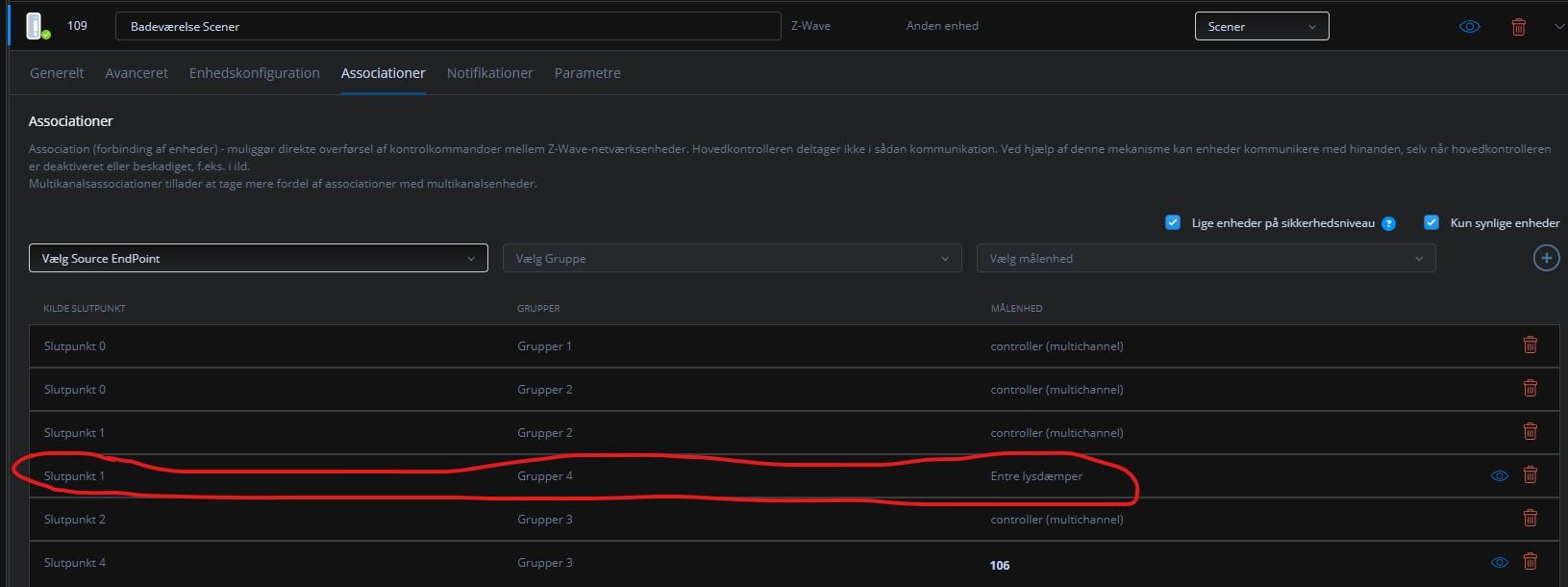

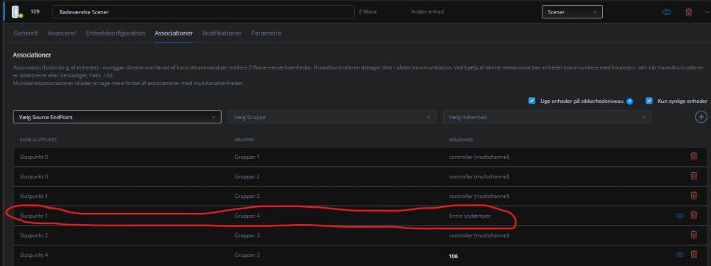

Herunder vises et af de 3 tryk associeret op til dimmy'en. Her markeret med rød. Et snapshot giver nok ikke meget mening, men illustrerer nok også godt at overskueligheden ikke er nem. For det der er markeret med rød, er rent faktisk korrespondancen.

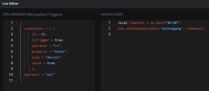

Når komponent ID 83 har value = true, afvikles scenen som er at sætte en lokal variabel kaldet timetest = med tidspunkt nu i formatet H:M.
Dernæst sættes en global variabel = med den lokale variabel. På dansk: gemme et klokkeslæt for hvornår skumring går ON.

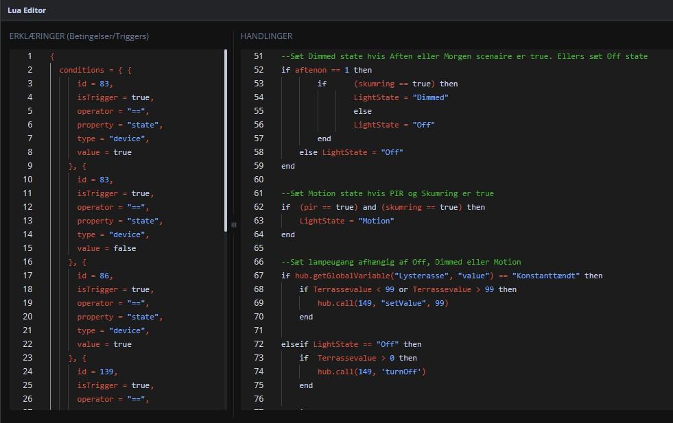

Her er et udsnit af min udendørslysstyring.
Scenen bliver afviklet hvert minut, men også når der sker hændelser på PIR og skumrings indgangene.
I højre side sætter jeg en lokal variabel, Lightstate, i forskellige værdier (Off, Dimmed eller Motion), afhængig af tidspunkter og/eller bevægelse.
De 3 værdier resulterer i kommandoer til lysdæmperen som har ID 149 og får lys niveauer på forskellige værdier, afhængig af om det skal være slukket, dæmpet eller tændt på fuldt blus.
