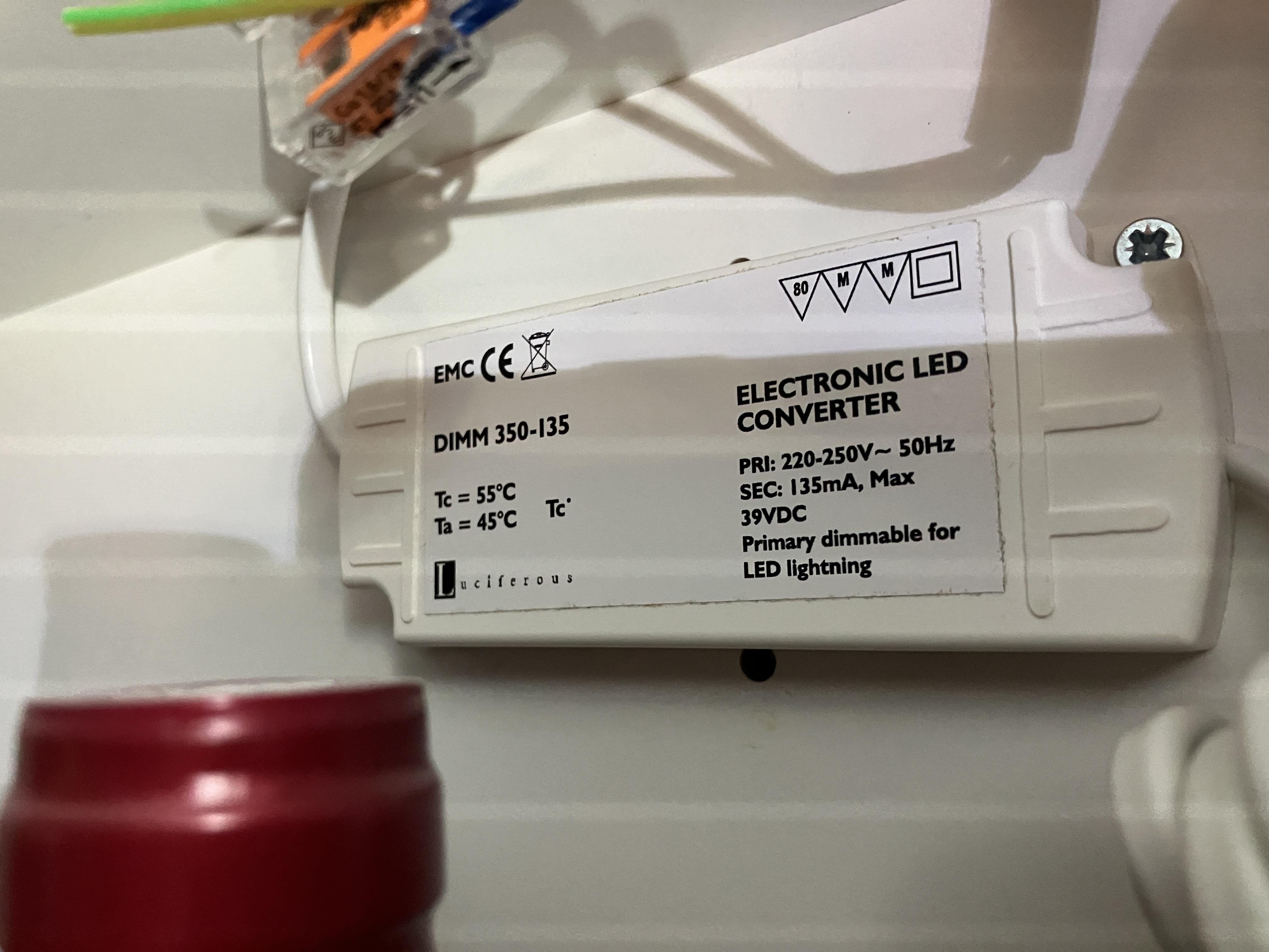

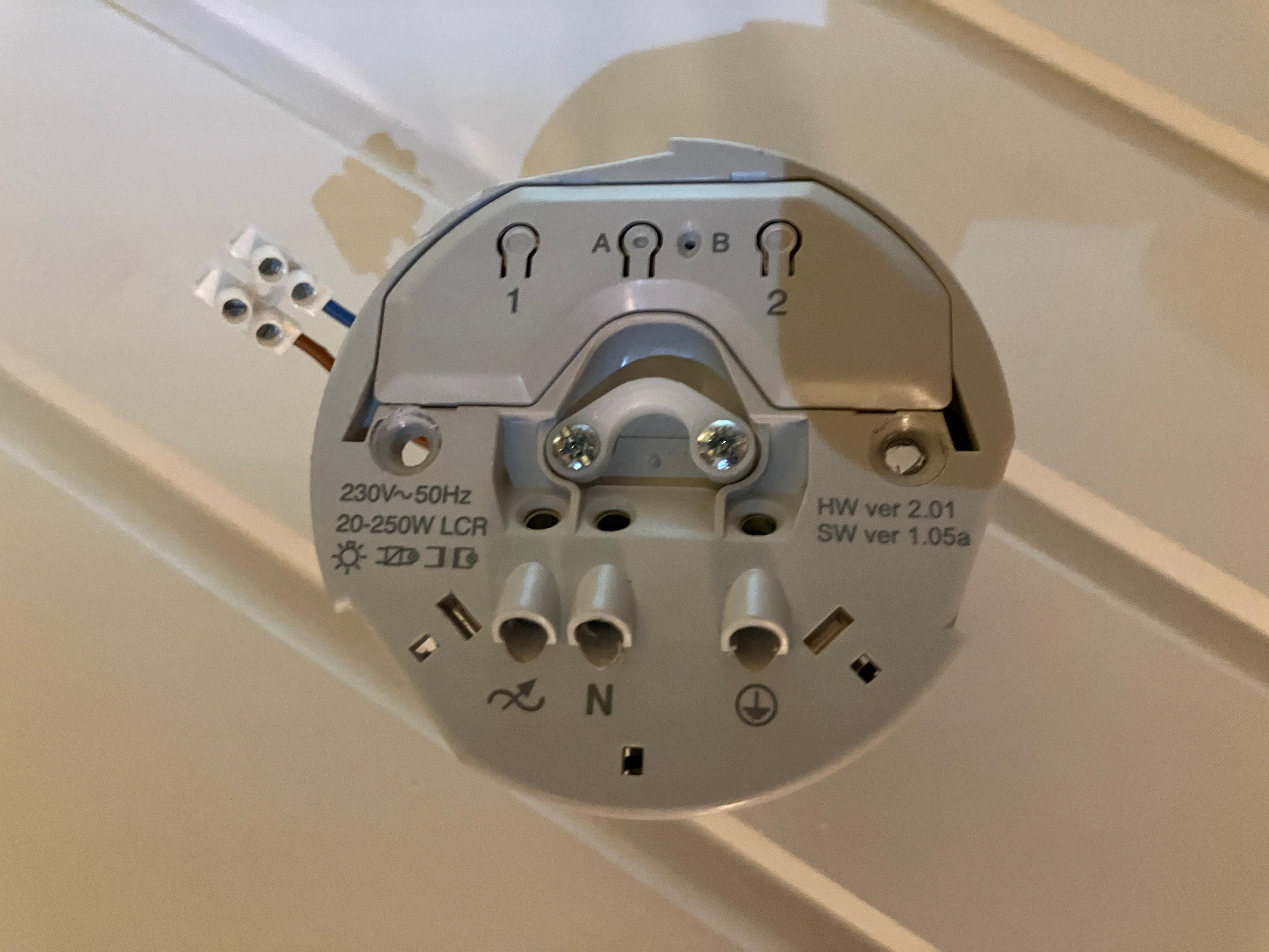

Hej.
Har fået en ny LED lampe og konen vil ikke ha driveren synlig. Jeg har derfor klippet ledningen og sat driveren før vores LK wireless lampeudtag (i et skab). Har jeg det rigtige LK wireless lampeudtag til at montere ledningen fra lampen i? En elektriker har sagt til mig at det ikke går med det lampeudtag men kunne ikke fortælle hvad jeg så kunne gøre...IMG_3766.thumb.JPG.b500b38537ade474a08cc9de02a1c950.JPGIMG_3770.thumb.JPG.ab1851488491c4739c4f1061a5cd7295.JPG
Om det er det rigtige lampeudtag, afhænger af hvad du ønsker at opnå. Men hvis du sætter LED transformeren før lampeudtaget er det jo lidt ligegyldigt hvad det er for et lampeudtag, for så bruges det jo slet ikke sammen med LED lampen.
Bortset fra det skal du passe på med at du ikke ender med en ulovlig installation.
Nej det kommer aldrig til at virke. IHC Dimmeren skal have 230V og din driver giver 39V. Læg til at dimmeren virker på vekselstrøm, din driver giver jævnstrøm. Dimmeren skal før driveren og det er ikke sikkert at driveren kan dimmes.
PS: Måske er IHC dimmeren ødelagt nu. Komponenter der forventer vekselstrøm er ikke altid glade for jævnstrøm. Du er ude på alt for dybt vand i forhold til dine svømmeevner.
