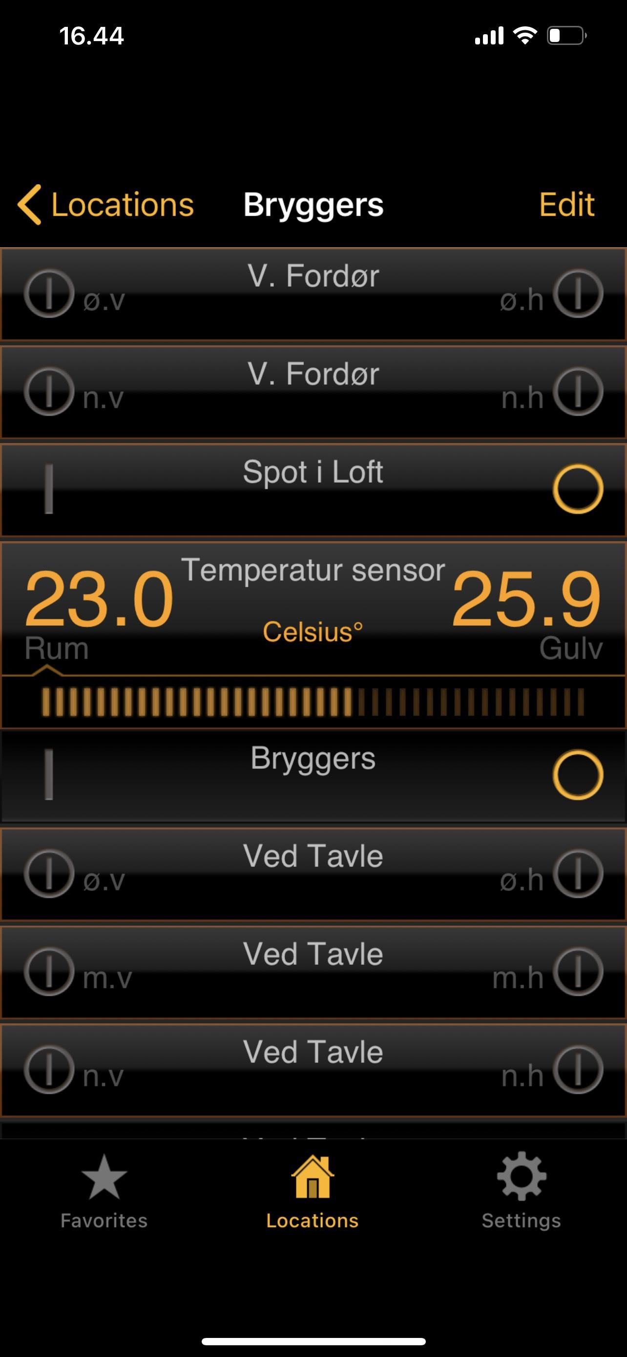

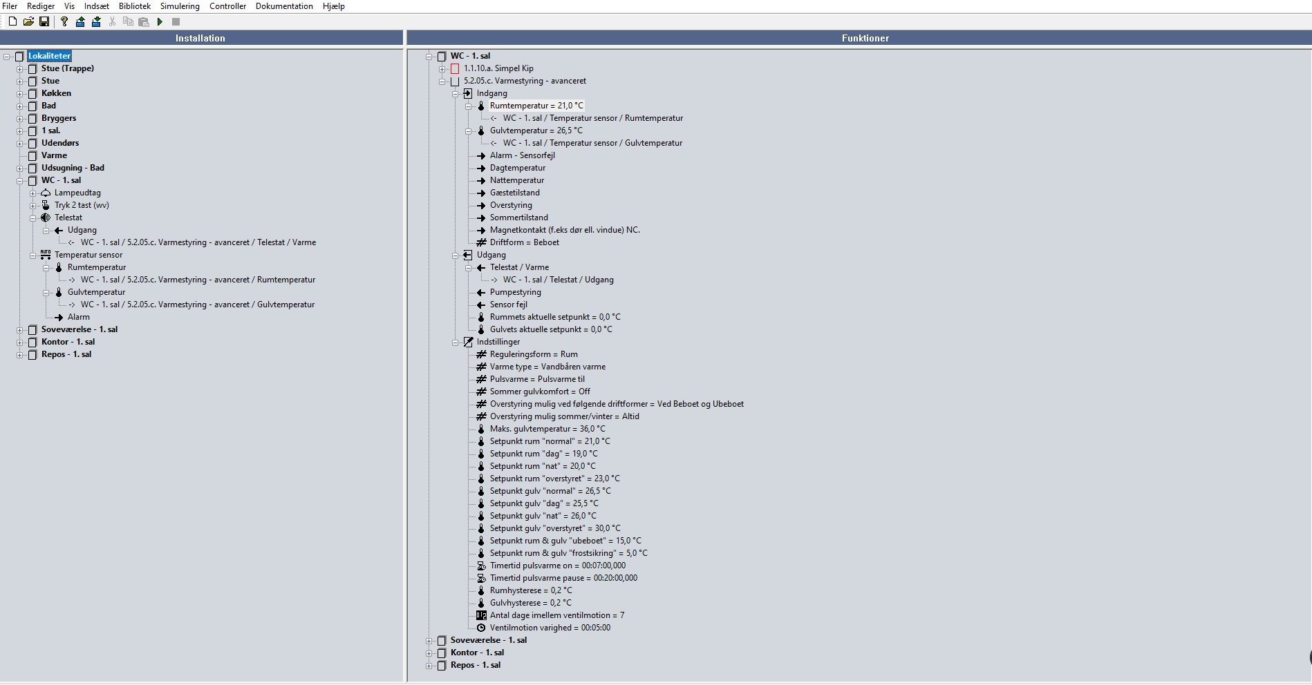

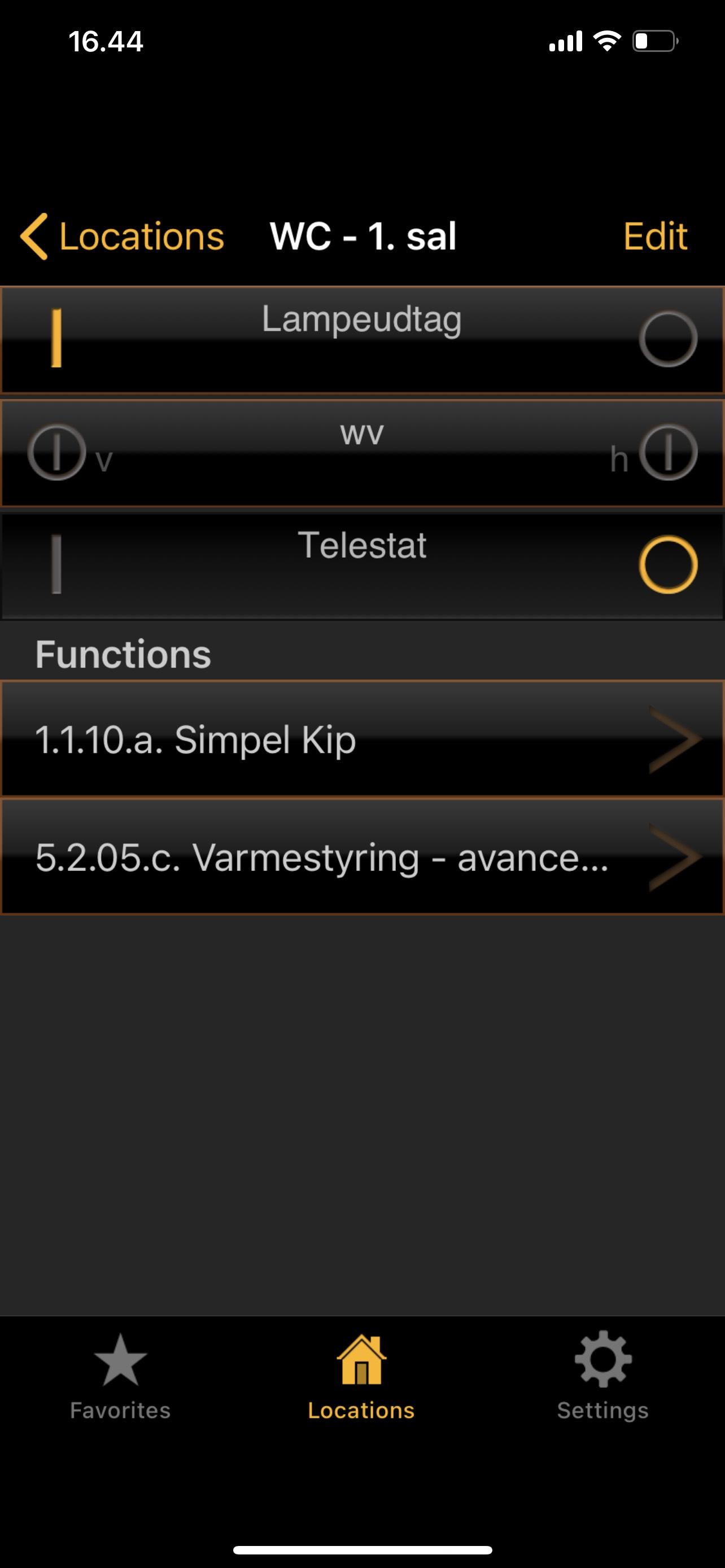

JonasBH Posted December 21, 2023 Report Share Posted December 21, 2023 Hej, Jeg har ejer et hus med IHC som har været opsat tidliger ejer. Det er således, at jeg har gulvvarme i flere rum hvorfor, at jeg i alle rum pånær ét hverken kan se eller indstille rumtemperatur eller andet. Jeg kan se, at det er fordi, at denne funktionsblok mangler i IHC. Jeg ved dog ikke hvordan, at jeg efter - at have tilføjet den - finder den rigtige datalinje sådan, at temperatursensorindgangen kommer på den rigtige gulvvarme. Jeg håber, at der er nogen der kan hjælpe mig - og, at jeg har forklaret dette korrekt. Ellers giv en tilbagemelding. Jeg vedhæfter lige forskellige billeder af det for god ordens skyld. Som det ses på billedet "Bryggers" så kan man se "Temperatur sensor" men dette er ikke tilfældet på "WC - 1. sal". Quote Link to comment Share on other sites More sharing options...
Henning Pedersen Posted December 21, 2023 Report Share Posted December 21, 2023 Hej JonasBH Velkommen til IHC user. Sidder der en fysisk temperatursensor på WCet, hvis ja, så kan det bringes til at virke, ellers ikke. Venligst Henning Quote Link to comment Share on other sites More sharing options...

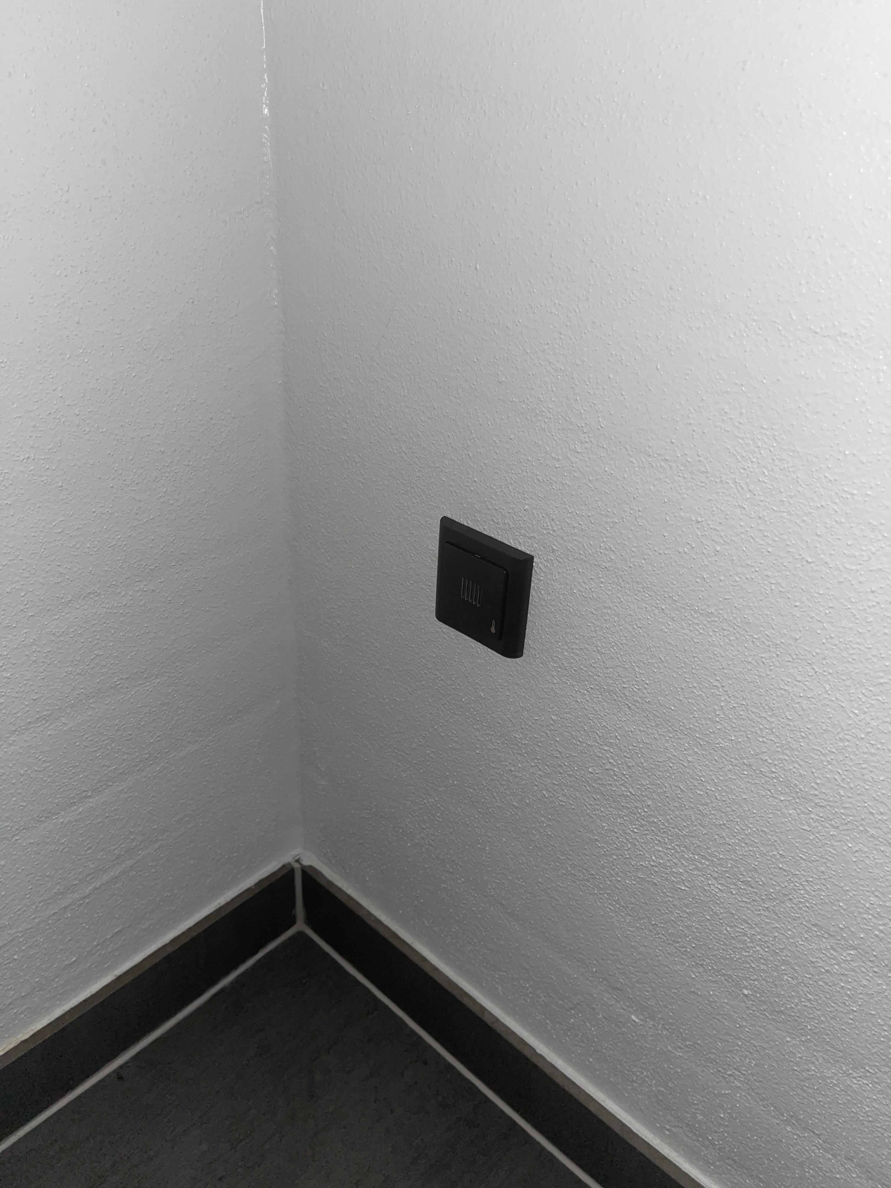

JonasBH Posted December 21, 2023 Author Report Share Posted December 21, 2023 27 minutter siden, Henning Pedersen skrev: Hej JonasBH Velkommen til IHC user. Sidder der en fysisk temperatursensor på WCet, hvis ja, så kan det bringes til at virke, ellers ikke. Venligst Henning Hej Henning, Tak for det Der sidder nøjagtig det samme i det specifikke rum som der gør i alle de andre rum hvor jeg kan se temperaturen og lave indstilling digitalt. Så det er softwaremæssigt, at der er noget som ikke er korrekt og som jeg ikke kan finde ud af korrekt. Quote Link to comment Share on other sites More sharing options...
Henning Pedersen Posted December 21, 2023 Report Share Posted December 21, 2023 Så burde det kunne laves. Der er dog et par ting der først skal på plads. Men inden du kaster dig ud i et større detektiv arbejde, så check lige at temperatursensoren ikke fejlagtigt skulle være havnet i en anden lokation. Hvis dette ikke er tilfældet, så starter den store skattejagt. Temperatursensoren i WCet er forbundet til en adresse på et input modul, men hvilken er ikke til at sige, når den ikke er lagt ind i programmet. Du bliver derfor nødt til at finde ledningen, og evt. den adresse den sider på, manuelt. Den nemmeste måde er at åbne serviceview og logge på alt - demonter derefter temperatursensoren og lav en masse "kortslutning" imellem den ledning der sad på "0v" og den fra "bit". Nu burde der være en masse logninger med oplysning om adressen. Når det er på plads laver du "bare" programmet som i de øvrige rum. Quote Link to comment Share on other sites More sharing options...

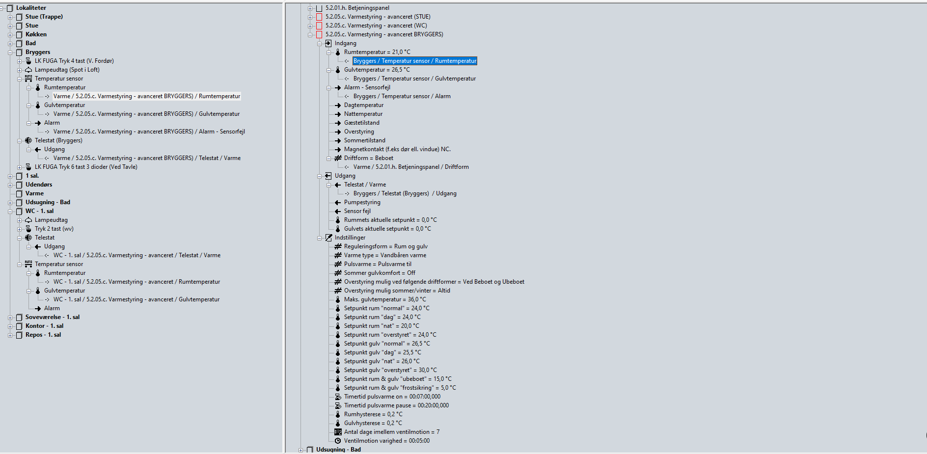

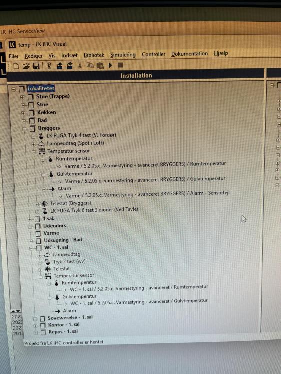

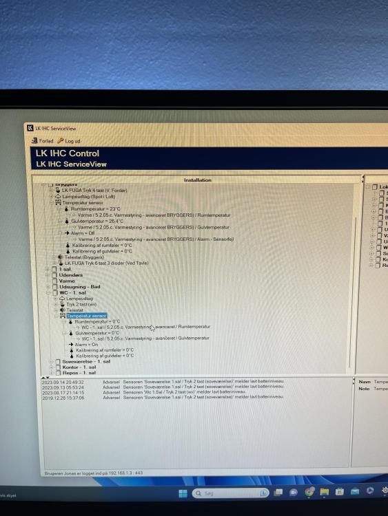

Henning Pedersen Posted December 23, 2023 Report Share Posted December 23, 2023 Ifølge dit billede fra Visual, så har du konfigureret din temperatursensor til en IHC adresse. Hvis det er den rigtige adresse, så har du et problem omkring selve sensoren, eller forbindelserne ud til den, for ifølge dit billede fra Serviceview giver sensoren ingen værdier. Quote Link to comment Share on other sites More sharing options...

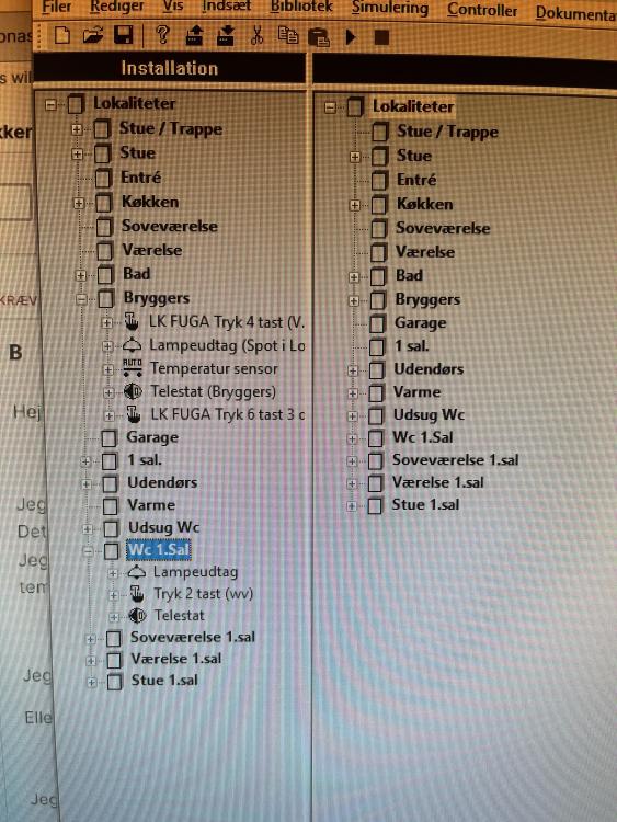

Henning Pedersen Posted December 23, 2023 Report Share Posted December 23, 2023 Programmet er rigtigt, så dit problem er fysisk. Du mangler dog at forbinde "Driftform" på din FB, men det gør ingen forskel lige nu. Kan se at det øvrige varme er samlet under lokationen "Varme" så vil anbefale at du også lægger WCet derop. For at det skal virke, SKAL temperatursensoren være fysisk forbundet til 24v, 0v og en indgang på på et IHC Inputmodul. Samtidig SKAL din temperatursensor i programmet være konfigureret til denne adresse. Din sensor er konfigureret til adresse 1.15, hvilket vil sige adresse 15 på inputmodul nr. 1. Er den fysiske sensor monteret på denne adresse. Quote Link to comment Share on other sites More sharing options...
JonasBH Posted December 23, 2023 Author Report Share Posted December 23, 2023 Lige nu, Henning Pedersen skrev: Programmet er rigtigt, så dit problem er fysisk. Du mangler dog at forbinde "Driftform" på din FB, men det gør ingen forskel lige nu. Kan se at det øvrige varme er samlet under lokationen "Varme" så vil anbefale at du også lægger WCet derop. For at det skal virke, SKAL temperatursensoren være fysisk forbundet til 24v, 0v og en indgang på på et IHC Inputmodul. Samtidig SKAL din temperatursensor i programmet være konfigureret til denne adresse. Din sensor er konfigureret til adresse 1.15, hvilket vil sige adresse 15 på inputmodul nr. 1. Er den fysiske sensor monteret på denne adresse. Hej Henning, Med hensyn til adresse 1.1.5. Så er det mig selv der bare valgte den uden at vide præcist på daværende tidspunkt hvad jeg skulle gøre. Jeg kan lige uploade det originale program som er programmet hvor, at jeg ikke har rørt en finger i forhold til den temperatursensor. Projekt - Nyt.vis Quote Link to comment Share on other sites More sharing options...

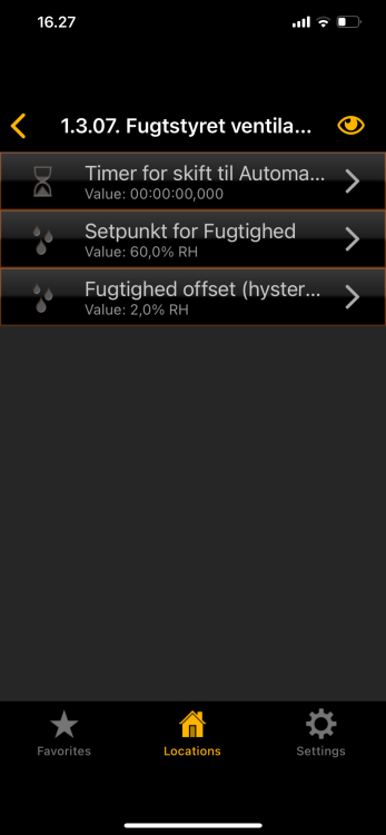

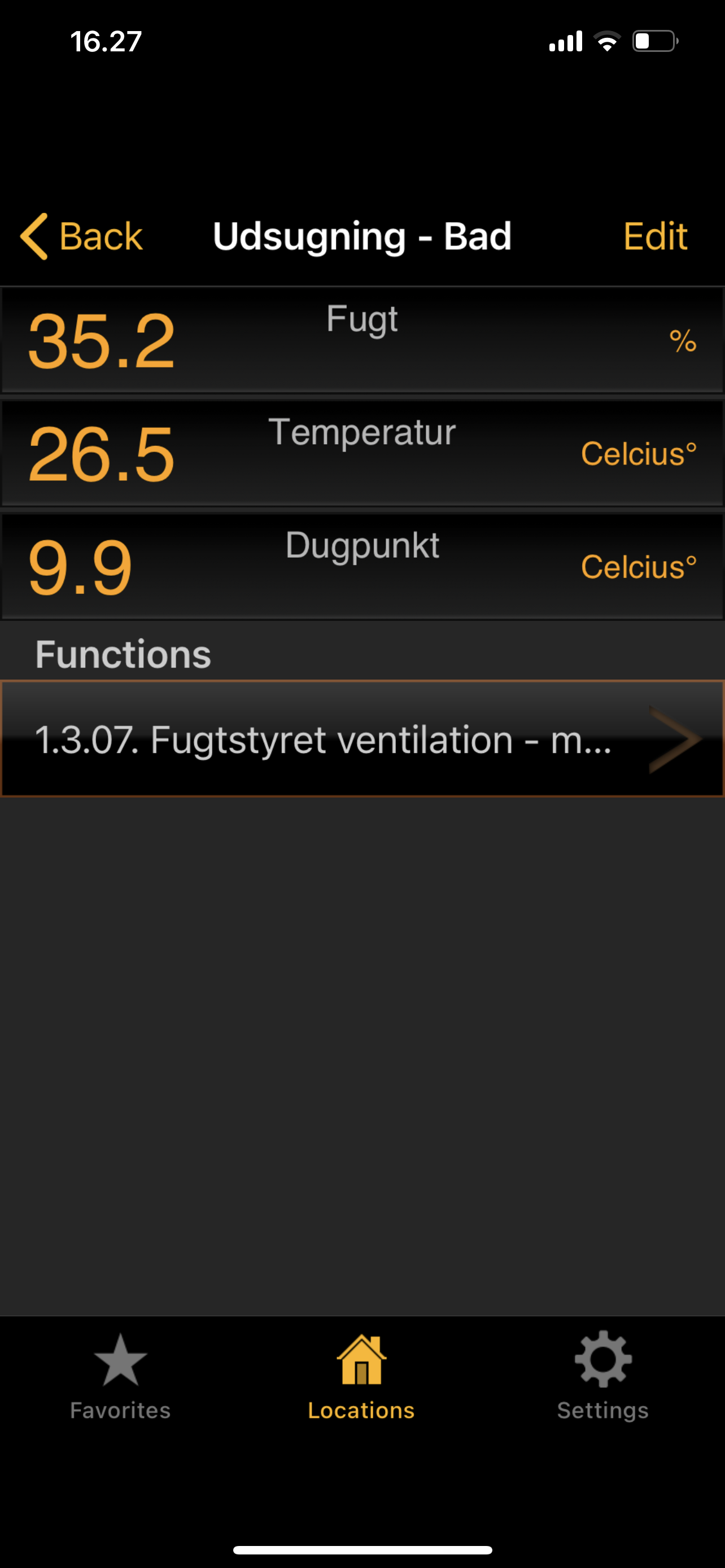

Henning Pedersen Posted December 23, 2023 Report Share Posted December 23, 2023 Det var bedre. Den sensor der sider i WCet er en fugt/temperatursensor og den er i programmet placeret i lokationen Udsugning - bad. Programmet ser rigtigt ud, dog igen med mangel af "Driftform". Men - når det så er sagt/skrevet, så ved jeg faktisk ikke hvordan den sensor virker på iPhone mm. Dermed ved jeg heller ikke om det overhovedet er muligt at gøre det samme som i bryggerset. Forslag: Læg først et tomt projekt i controlleren, og derefter dette gamle program tilbage i controlleren. Åben programmet på din iPhone og se under lokationen "Udsugning - bad" - hvilke muligheder har du. Du må meget gerne komme med feed back. Quote Link to comment Share on other sites More sharing options...
JonasBH Posted December 23, 2023 Author Report Share Posted December 23, 2023 9 minutter siden, Henning Pedersen skrev: Det var bedre. Den sensor der sider i WCet er en fugt/temperatursensor og den er i programmet placeret i lokationen Udsugning - bad. Programmet ser rigtigt ud, dog igen med mangel af "Driftform". Men - når det så er sagt/skrevet, så ved jeg faktisk ikke hvordan den sensor virker på iPhone mm. Dermed ved jeg heller ikke om det overhovedet er muligt at gøre det samme som i bryggerset. Forslag: Læg først et tomt projekt i controlleren, og derefter dette gamle program tilbage i controlleren. Åben programmet på din iPhone og se under lokationen "Udsugning - bad" - hvilke muligheder har du. Du må meget gerne komme med feed back. Først - hvad mener du med mangel af "Driftform"? Altså i forhold til om huset er beboet, ubeboet eller frostsikret? Den funktionsblok eller? Jeg vedhæfter lige billede af hvordan, at temperatursensoren ser ud inde på WCet på 1. sal. Det er nemlig ikke en fugtsensor men kun en temperatursensor. Min fugtsensor - som jeg ved styrer min ventilation - befinder sig og styrer ventilationen er på badeværelset - og ikke WC'et på 1. sal. Det er nemlig kun toilet som er deroppe. Så der er vel noget som ikke er placeret korrekt der i programmet? Som du kan se på billedet - så er viser "Udsugning - Bad" en temperatur på 26,5 grad. Det der så bare er i det - er at denne temperatur ikke er den som er i badeværelset men ud fra hvad jeg kan se er den som der faktisk er på WC'et. Så jeg formoder, at der er noget der er linket forkert sammen her. Quote Link to comment Share on other sites More sharing options...
JonasBH Posted December 23, 2023 Author Report Share Posted December 23, 2023 13 minutter siden, Henning Pedersen skrev: Det var bedre. Den sensor der sider i WCet er en fugt/temperatursensor og den er i programmet placeret i lokationen Udsugning - bad. Programmet ser rigtigt ud, dog igen med mangel af "Driftform". Men - når det så er sagt/skrevet, så ved jeg faktisk ikke hvordan den sensor virker på iPhone mm. Dermed ved jeg heller ikke om det overhovedet er muligt at gøre det samme som i bryggerset. Forslag: Læg først et tomt projekt i controlleren, og derefter dette gamle program tilbage i controlleren. Åben programmet på din iPhone og se under lokationen "Udsugning - bad" - hvilke muligheder har du. Du må meget gerne komme med feed back. Hermed manglende skærmbillede af hvordan “Udsugning - bad” ser ud: Quote Link to comment Share on other sites More sharing options...

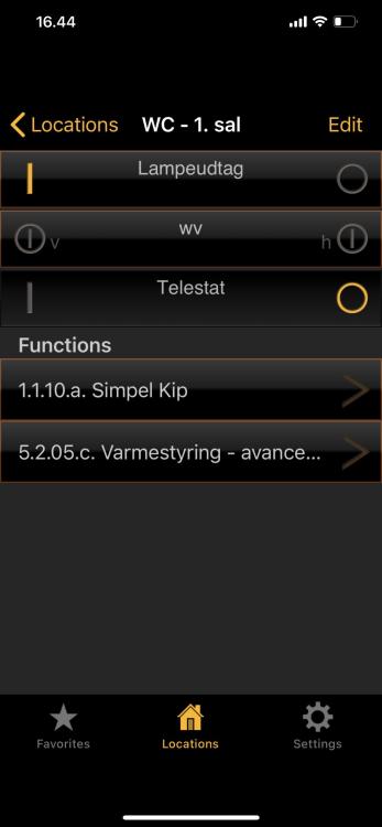

Henning Pedersen Posted December 23, 2023 Report Share Posted December 23, 2023 Ifølge programmet er det fugt/temp sensoren fra "Udsugning-bad" der styrer varmen i WCet. Prøv i Visual at trykke på alle + tegnet på telestaten, marker den linje der begunder med "WC - 1.sal / 5.2 ..........." højreklik og vælg "Hop til modsat link". Dermed havner du på udgangen på den funktionsblok der styrer din varme. Hvis du på samme funktionsblok går til Input og åbner + et ved "Rumtemperatur" højreklikker og følger linket så havner du på fugt temp sensoren til udsugningen. Det var det Lars forsøgte at få dig til. Hvis dette er forkert, er der noget galt, enten i huset eller den måde programmet er lavet. Men det kan kun fastlægges ved at være på adressen. Quote Link to comment Share on other sites More sharing options...
JonasBH Posted December 23, 2023 Author Report Share Posted December 23, 2023 7 minutter siden, Henning Pedersen skrev: Ifølge programmet er det fugt/temp sensoren fra "Udsugning-bad" der styrer varmen i WCet. Prøv i Visual at trykke på alle + tegnet på telestaten, marker den linje der begunder med "WC - 1.sal / 5.2 ..........." højreklik og vælg "Hop til modsat link". Dermed havner du på udgangen på den funktionsblok der styrer din varme. Hvis du på samme funktionsblok går til Input og åbner + et ved "Rumtemperatur" højreklikker og følger linket så havner du på fugt temp sensoren til udsugningen. Det var det Lars forsøgte at få dig til. Hvis dette er forkert, er der noget galt, enten i huset eller den måde programmet er lavet. Men det kan kun fastlægges ved at være på adressen. Hej Henning, Lige for at være sikker - med "Input" efter, at jeg har hoppet til modsat link fra telestaten - så mener du vel "Indgang" også trykke på plusset og gå ned til "Rumtemperatur" også trykke på "Udsugning - Bad / Fugt / Temperatursensor / Temperatur" også "Hop til modsat link"? Quote Link to comment Share on other sites More sharing options...

JonasBH Posted December 23, 2023 Author Report Share Posted December 23, 2023 1 minut siden, Henning Pedersen skrev: Dette er nu gjort. Så ser det således ud: Quote Link to comment Share on other sites More sharing options...
