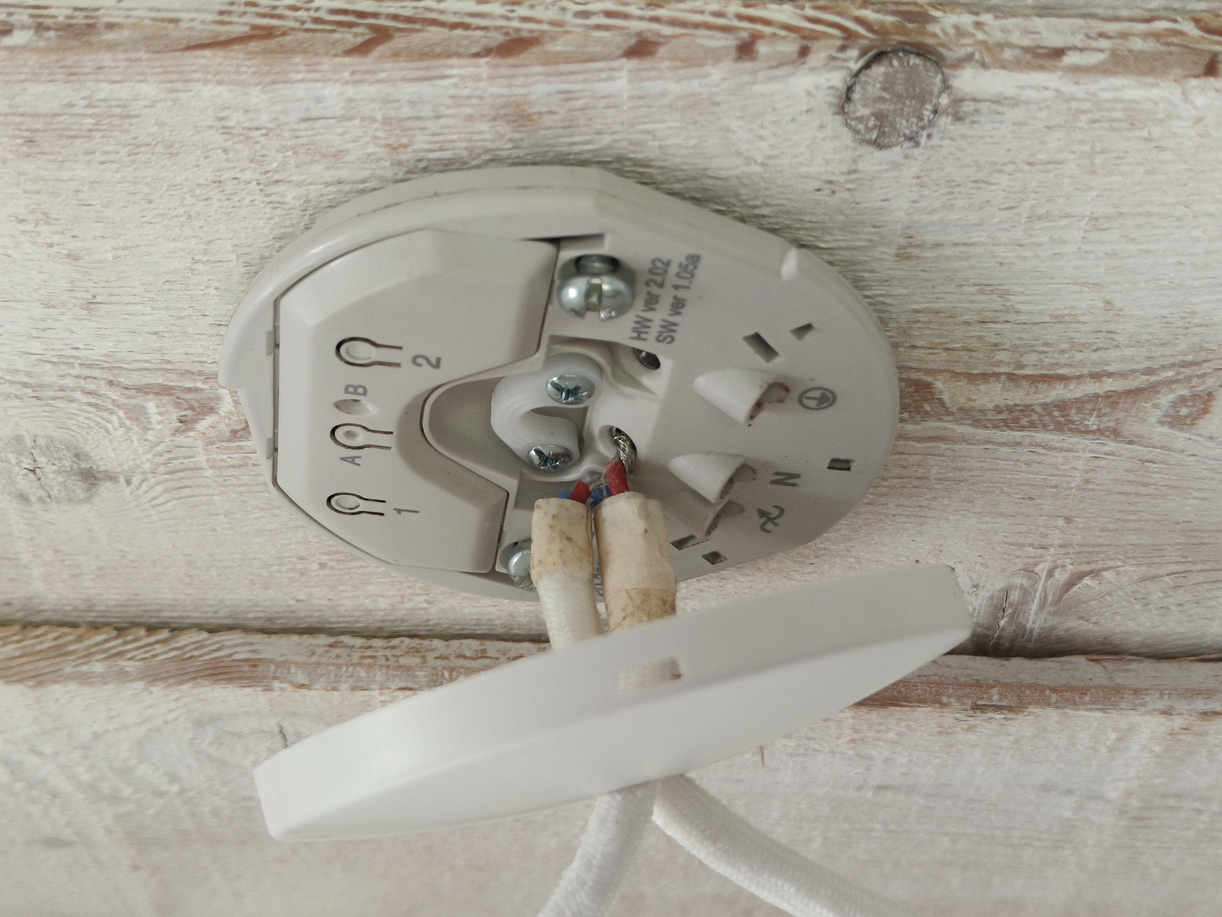

AndyMark Posted July 22, 2023 Report Share Posted July 22, 2023 15-20 år gammel LK IHC installation i sommerhus i Hornsherred. Nye lamper. Nybegynder her. Se fotos for bedre forståelse. Udfordring: Pære lyser svagt efter der er blevet slukket på kontakt. Hejsa. Kan I anbefale en dæmpbar LED pære der kan anvendes til dette setup så pæren ikke står på lavt blus efter kontakten er blevet slukket. 2 ens pærer skal bruges. Stor fatning. Gerne fx. noget Philips. Vi har prøvet med alle de pærer vi har liggende. Har købt nye Osram pære uden hæld. Hár læst i forum. Kan denne løse opgaven?? https://www.harald-nyborg.dk/philips-led-paere-59w-e27-daempbar?raptormodule=GetSimilarItemsName Forslag til pære med den rette modstand søges, tak. Prøver at undgå usikker DIY løsning eller dyr elektriker løsning. Tak for hjælpen. Se fotos. Mvh. Andy Quote Link to comment Share on other sites More sharing options...

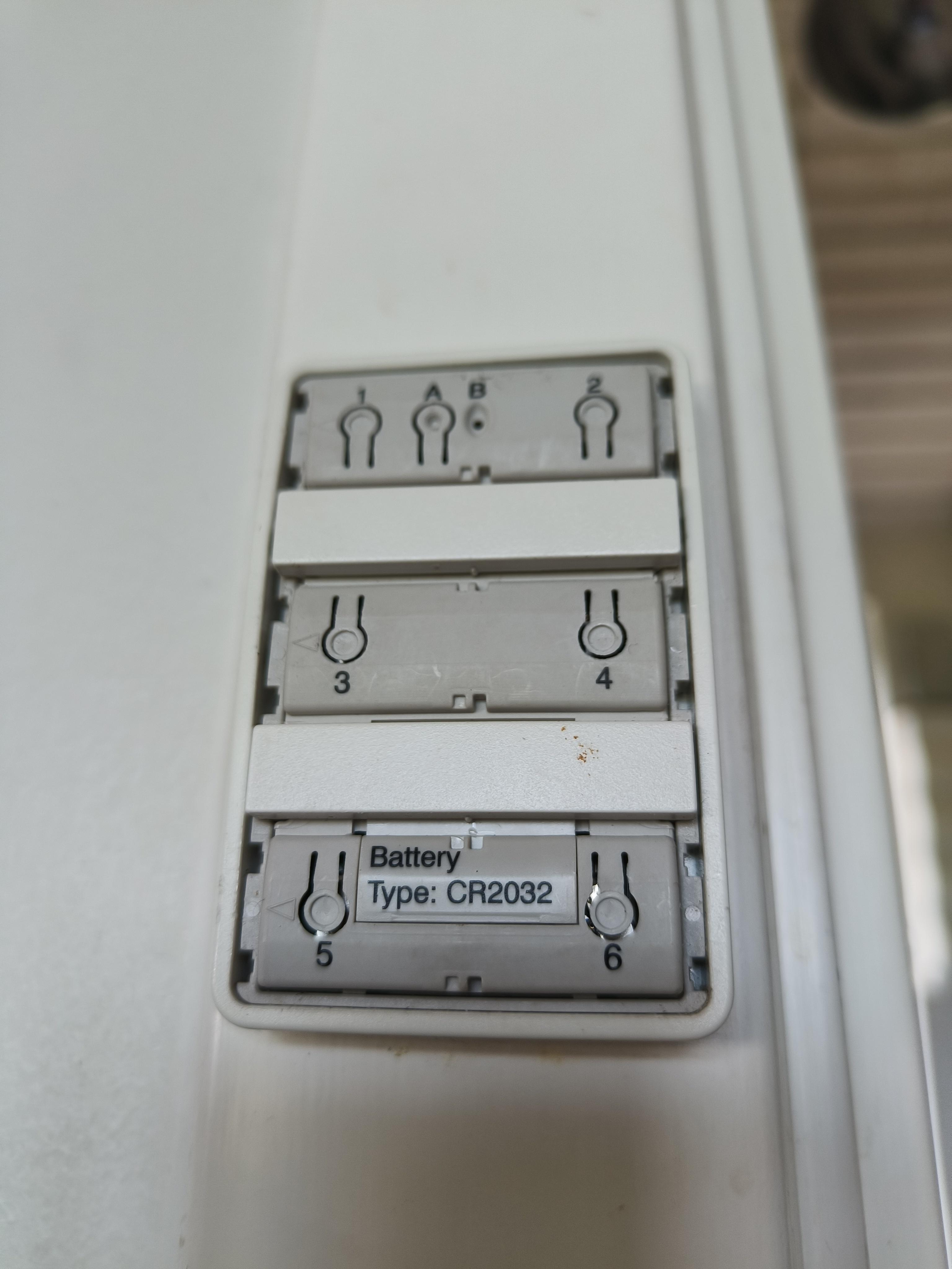

0 Lars1 Posted July 22, 2023 Report Share Posted July 22, 2023 I.flg. dit billed er det en HW ver. 2 wireless dimmer du har. Det er IKKE 15-20 år gammelt, da det kom på marked for mindre end 10 år siden. Det problem du beskriver er velkendt med HW ver. 1 wireless dimmer, men jeg har ikke hørt om det med HW ver. 2 wireless dimmer. Udover din wireless dimmer og wireless tryk er der ikke noget IHC på dine billeder. Prøv evt. at unlinke dimmeren og linke den igen. Det løser sommetider en række af de problemer der er med LK wireless enheder. At finde en LED pære som virker med en dimmer er ofte et lotteri. Dette gælder ikke kun LK's dimmer. Selv bruger jeg Arcchio pære fra lampegiganten.dk. De virker fint i min installation, men det er ingen garanti for at de virker i din. PS. ledningerne i lampeudtaget skal under aflastningen. Quote Link to comment Share on other sites More sharing options...
0 Lars Jacobsen Posted July 23, 2023 Report Share Posted July 23, 2023 Alternative pærer kunne være dem med en halogen lyskilde monteret indeni. Så spares der godt nok ikke så meget, men hvis lamperne ofte er dimmet ned betyder det nok ikke så meget. https://www.google.dk/search?q=halogen+e27&ie=UTF-8&oe=UTF-8&hl=da-dk Quote Link to comment Share on other sites More sharing options...
0 AndyMark Posted July 27, 2023 Author Report Share Posted July 27, 2023 Mange tak til 2 gange Lars for ny viden og brugbar information. Vi er kommet ok i mål med projektet. Der sad en ikke dæmpbar pære i setuppet og den skabte forvirring. Prøvede at resette udtag og kontakt inden de blev programmeret igen, men det gjorde ikke nogen forskel. Tak for hjælpen. Quote Link to comment Share on other sites More sharing options...
Nybegynder her.
Hejsa.
Tak for hjælpen.
Se fotos.
Mvh. Andy
