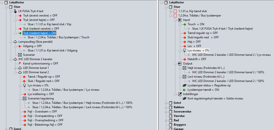

Nu har bidt i det sure æble, og investeret en mindre herregård i, at opdatere fra Visual 1 til Visual 3, primært for, at få adgang til LED dæmpere. Men dæmperne er det eneste, jeg ikke kan få til at virke. Her et udklip:
Jeg har forbundet 24V og RS485, fase, nul og tændledning, (som tænder lamperne, hvis jeg sætter den på en udgang i stedet) og så har jeg taget en bus-dimmer, linket den, forbundet tryk og niveauer, men intet sker. Selv når jeg simulerer, og dæmperen går ON, som vist ovenfor, forbliver lysniveauet på 0%.

Jeg har modstand på, men det gør ingen forskel. Dæmperen tænder - både i sim og serviceview, men lysniveauet forbliver nul.
Jeg får et hav af fejl i serviceview, som ikke just siger mig noget. Controlleren modtager tilsyneladende masser af forskellige hex koder, i stedet for de forventede værdier. Men dels kan jeg læse serinummeret i link menuen, og der er ingen problemer med hverken firmware opdt. eller linkningen, så kommunikationen burde vel virke?
