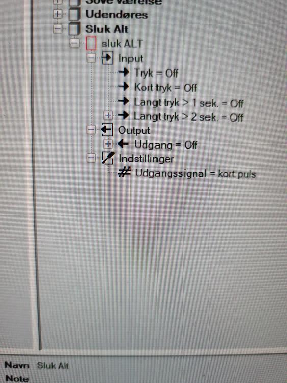

Vi købte vores hus for 1.5 år siden. Og jeg har lige fundet ud af at vi har en Visual Controller.
Det er en Visual Controller 2, 6.1 med firmware 2.7.199.
Jeg forstår meget lidt af hvad jeg kigger på.
De tidligere ejere har oprettet en "sluk alt" funtion, hvilken er super smart. Men som jeg forstår det, så er der ikke koblet en kontakt til denne funktion.
Der er ikke kontakter i huset, som kan "ofres". Og jeg har ikke mulighed for at trække nye kabler.
Mit spørgsmål er, snakker disse sammen med mit system?

Din "Sluk Alt" ER forbundet til noget. Prøv lige følgende: I dit nederste billede, det fra højre side, åbner du det + der er ved "Langt tryk ........", højreklik på det, eller de, link der dukker op og vælg "Hop til modsat link". Nu står du sandsynligvis i venstre side og på det/de tryk der aktiverer din "Sluk Alt" funktion. Bemærk at linket går ind på indgang "Langt tryk større end 2 sek", du skal altså holde trykket i minimum 2 sekunder før du aktiverer "Sluk Alt" funktionen.
Tænker spørger mener “Tryk” da de måske vil lave sluk alt fra køkkenet eller entre, og ikke Soveværelse og garage.
Men ja det kan også lade sig gøre, at f.eks.have normale kip (tænd/sluk) funktion ved korte tryk og så sluk alt ved lang tryk (over 2 sek.) på et og samme Tryk (kontakt).
LK har dog en anbefaling at normalt så benyttes langt tryk på nederst højre tangent, til Sluk rum eller Sluk alt.
De øverste tangenter benyttes oftest til lys i loft i den retning (højre/vensre) og de nederste tangenter typisk til stikkontakter langs paneler, eller andre special funktioner. Det virker nemlig ikke naturligt at tænde loftslys med dem. Men teknisk set er der frit valg - på alle tangenter.
