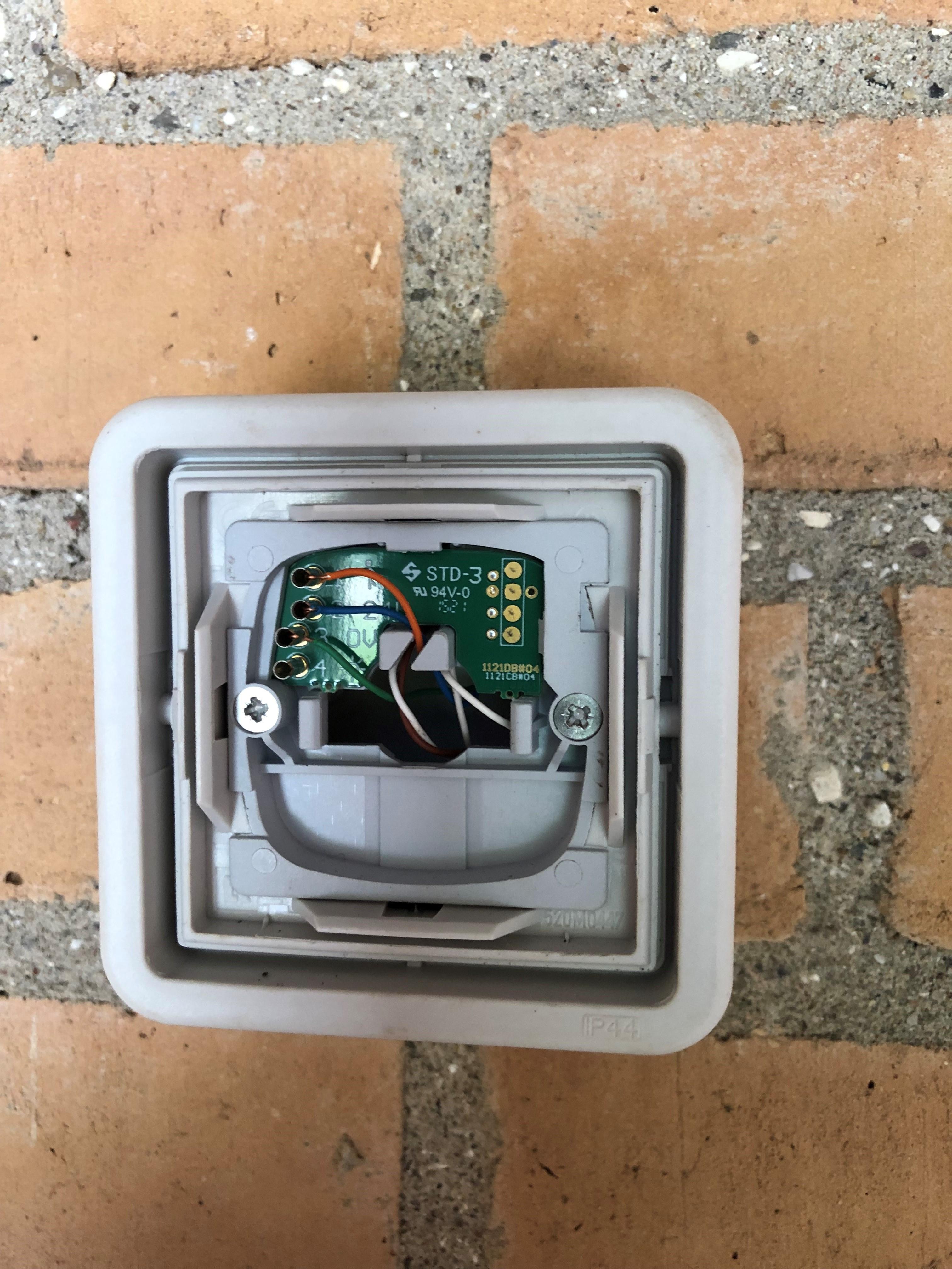

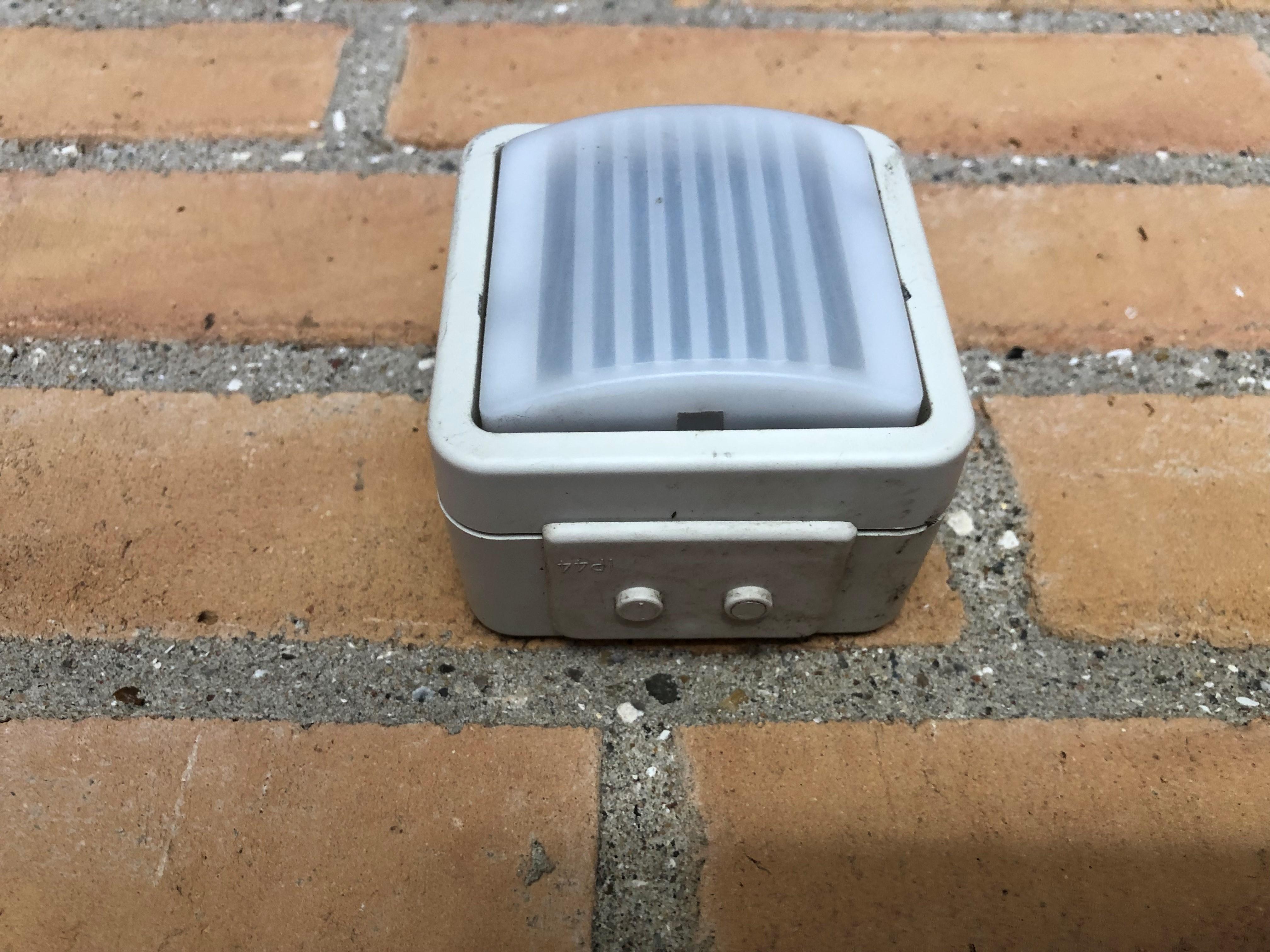

Jeg er lidt i tvivl om hvad det er for en PIR du har købt. Det øverste billed ligner den gamle model som kræver et 24/24 input modul, mens det nederste billed er halvdelen af den nye PIR model, hvor selve PIR delen mangler.
Hvis du har PIR delen, så husk at de nye PIR skal monteres i toppen først, og at det skal give et lille klik når du presser den ind forneden til sidst. Hvis et af disse 2 trin ikke er opfyldt, får den ikke ordentlig forbindelse.
Skæreklemmerne kan også være årsagen, men kan se du har afisoleret de yderste mm så det er ren kobber uden plastik Så burde der jo være forbindelse.
Efter tilslutning mener jeg de går i test mode et par minutter og man burde kunne se en rød led ved bevægelse/aktivering. Hvis ikke så tjek der er spænding til den.
Hvis den lyser og blinker, så er det den anden ende det er galt, altså ind i Inputmodulet, eller selve IHC programeringen.
