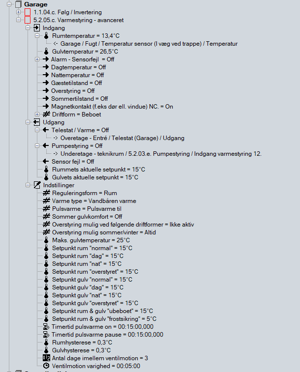

Hvorfor virker varmen i min garage ikke?

21 minutter siden, Henning Pedersen skrev:
Det er sandsynligvis et flag eller lign. internt i funktionsblokken, der står forkert efter din opdatering. Prøv at sende et helt tomt projekt over, og derefter dit nye projekt.
Det ser ud til at virke. Det har jeg aldrig været bekendt med kunne være et problem. Tusind tak for hjælpen.
