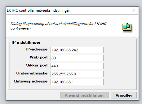

Den findes på 2 ip-adresser; denne her en den jeg vil bruge
Citat
Der opstod en fejl - kunne ikke forbinde til IHC Controlleren på 192.168.86.242
Kontroller at IHC Controlleren findes på denne IP adresse(192.168.86.242), port (80) og er tændt.
Error message: Connection timed out after 5001 milliseconds
Code: 28
1 time siden, MoellerClaus skrev:
Måske det er andre indstillinger i IHC controlleren som står skævt?
Nej det ser alt sammen fint ud. Mit bud er nok stadig at din RPI er på noget netværk der ikke kan nå din controller så godt. Er noget på WiFi og noget kablet?

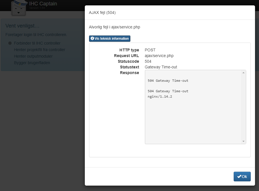

Så downloadede jeg FB til sonos-styring og indlagde det i IHC. Siden har det ikke virket.
Jeg har installeret det oprindelige program uden sonos igen. Men den dør når jeg kobler op:
Hvad kan jeg prøve?
IHC stater og visual virker fint. Samme melding kommer hvis jeg prøver på LAN.
Ang. "Der må ikke være andre programmer på fandt jeg ud af - altså Visual eller IHC starter."
- Hvad mener du med det? Hvilke andre programmer - altså mener du at Visual eller IHCStarter ikke må være forbundet til din controller når du forbinder med IHC Captain?
Fordi det burdet nu fint kunne virke samtidig.
Den der timeout 504 er fordi den ikke får svar - men det virker meget mærkeligt. Det er meget tidligt i forløbet den åbenbart dør. Har du bookmarked en url?
4 timer siden, MoellerClaus skrev:
Hej Mikkel
Du har ret jeg kan bruge Visual og IHCStarter på en gang!
Ja jeg har bookmarket URL, men også prøvet via LAN med anden browser - det ændrer ikke noget. 5 min. går der typisk inden den timer ud.
Jeg har prøvet fra mobil osv. Det samme.
Giver det mening at reinstallerer på PI?
Timer den ud under login eller?
